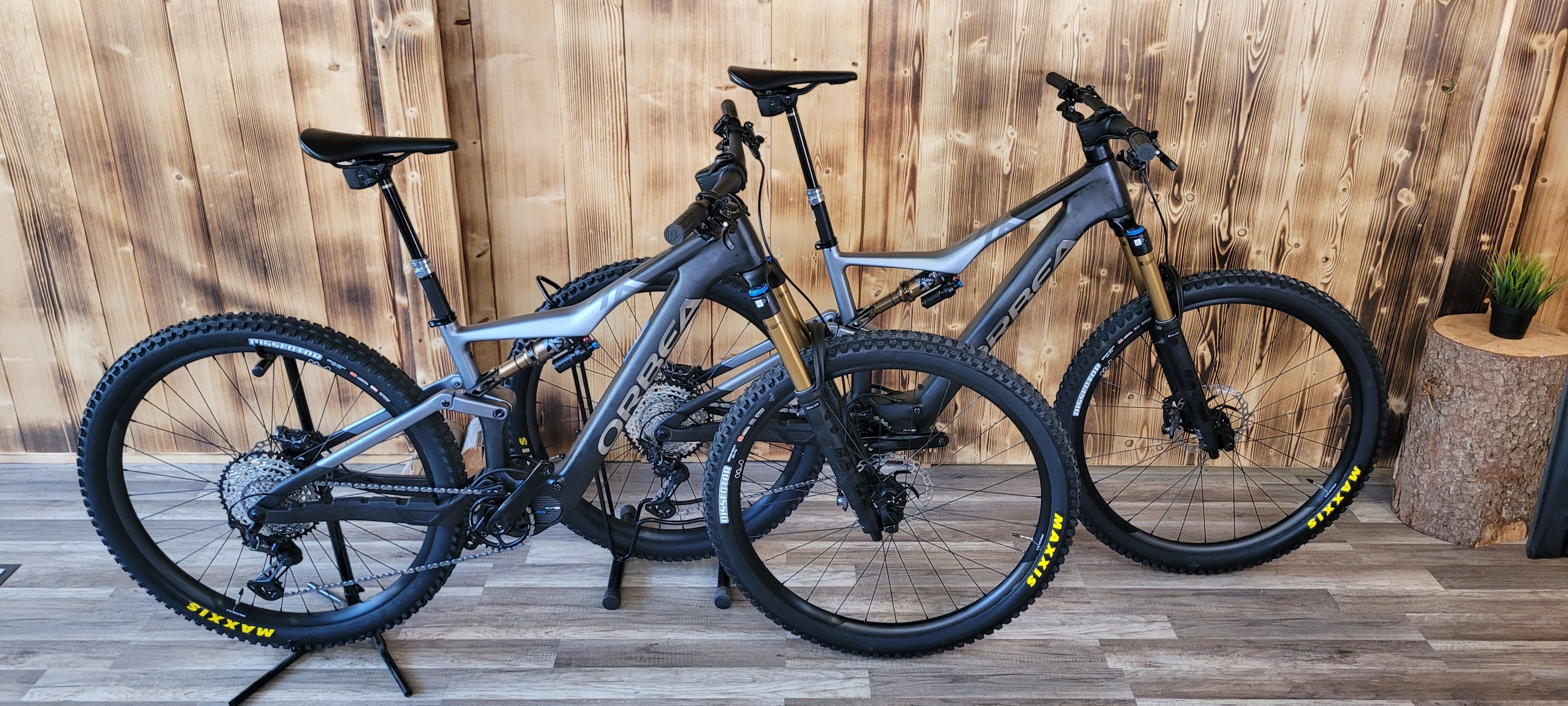

Doppel Rise 😉

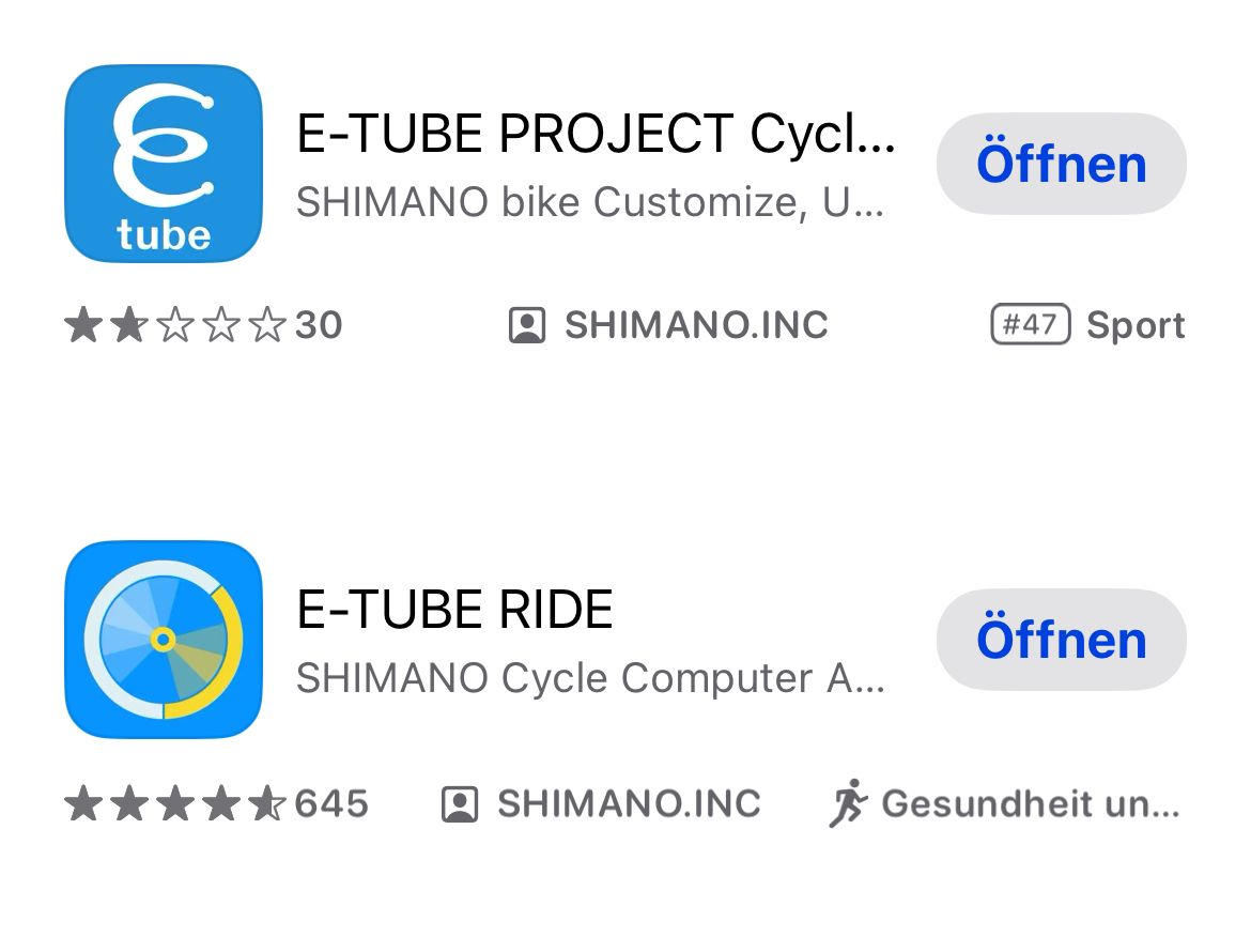

Mal eine Frage zum SW-EN600-L am Rise.
Ich habe heute Mal die Shimano E-Tube Ride auf Android installiert, aber leider dort keine Gesamtkilometer gefunden.
Gibt es dafür eine andere App, die nicht die Garantie antastet?
Die Emax App zeigt angeblich die Laufleistung an, aber streng genommen erlischt danach die Garantie des Bikes?!
Kann die E-Tube Project es denn?
Bevor ich mir die APK für Android organisiere...
Die App gibt es nämlich nicht mehr im Store komischerweise.
Danke und Gruß

Ich bin mir sicher, dass die Gesamtkilometer angezeigt werden. Ist aber etwas versteckt.
Ich mache morgen mal einen Screen Shot, wenn ich das Bike vom Ladegerät trenne.
OK, das hat sich dann schon Mal geklärt, warum die Project App nicht im Google Store gelistet ist:
  • Feb/20/2024
    E-TUBE PROJECT Cyclist is temporarily unavailable for download on the Google Play Store due to system issues.
  • It is expected to be available again around March 5th.
  • We apologize for the inconvenience and appreciate your patience.
