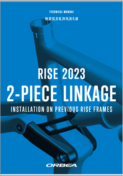

Interessante Lösung für das Knarzen an der Umlenkung. Anleitung incl. Teileliste. Die Dämpferverlängerung X984 ist allerdings nicht lieferbar.
https://orbea.dash.app/browse/782d9bd4-6043-4cee-86bd-7f28ec27619d?portal=orbea-manuals
Witzig. Die Idee mit der Dichtpassscheibe hatte ich vorher schon mit dem alten Linkage. Sonst reibt der Dreck die Gummidichtung der Lager auf. Ob das jetzt letztlich die Lösung ist, kann ich aber nicht sagen. Nach zwei Wochen Matsch hat es wieder geknarzt, aber vermutlich von anderen Lagern. Das Schwingenhauptlager ist noch das erste.
Edit: Meine Lösung mit der Passscheibe und einem 3D-gedruckten Ring, der die Passscheibe auf das Lager drückt funktioniert wohl tatsächlich. Das Knarzen, das ich noch hatte, kam wie vermutet vom Schwingenhauptlager und die Lager um die Steckachse, die wieder fertig waren. Nachdem ich die vier Lager ausgetauscht habe ist jetzt wieder Ruhe.
Ich werde mir für die nächsten Lagertauschaktionen aber spezielle Zentrierhilfem drucken. Die Lager ziehen sich so schnell schief rein; das ist die Hölle. Und den Motor musste ich auch ausbauen, damit ich das eine Lager wieder einpressen konnte, weil sonst die Sensorleitung mit Bremsleitung im Weg ist.
