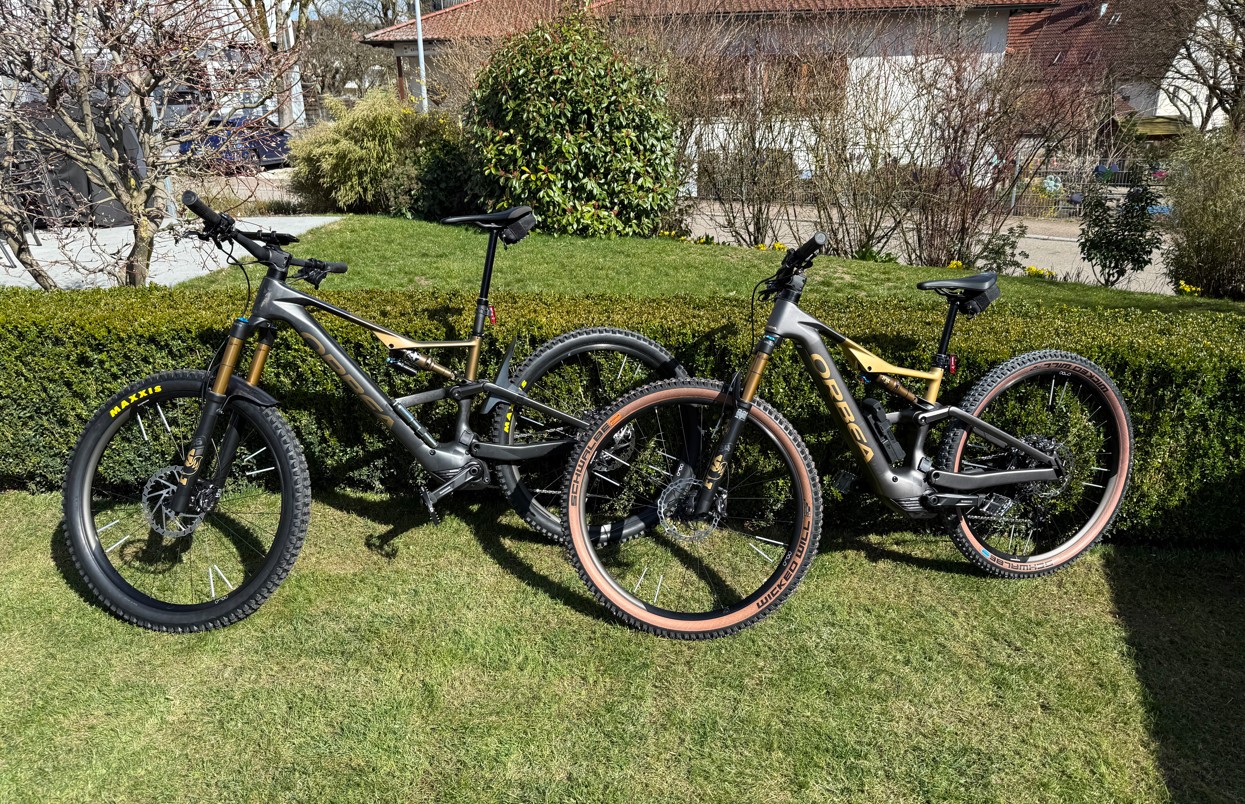

Gestern mal die erste Installationsrunde mit unseren neuen Bikes gestartet.
Tolle Räder.
Einmal ein SL und einmal ein LT Rize M10.

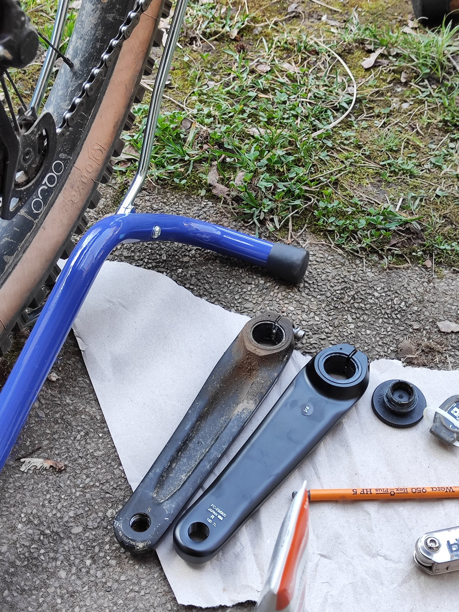

Ich habe gestern mal die 160er-Kurbeln montiert und die erste Runde gedreht.
Der gewonnene Zentimeter Bodenfreiheit ist nett, vom Treten habe ich keinen großen Unterschied gemerkt.

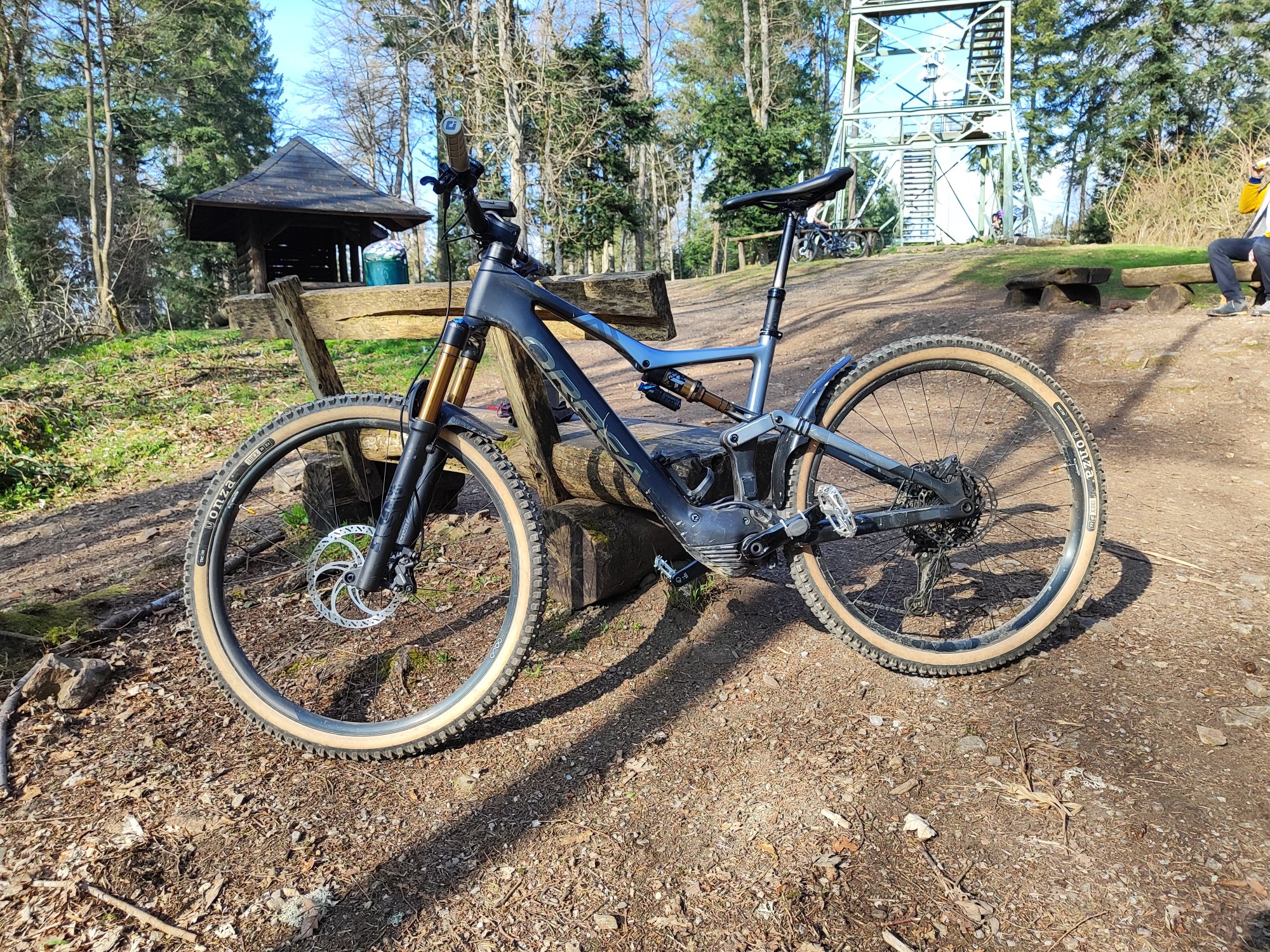

Aber den im Gegenzug fehlenden Zentimeter am Dropper, d.h. höhere Position des Sattels in der niedrigen Stellung merke ich schon. Leider weiß ich nicht, wie lang die verbaute Sattelstütze ist (150? 175?) und welche Länge prinzipiell verbaubar wäre. Wie bekomme ich die Länge heraus ohne sie auszubauen und zu vermessen?
🤦‍♂️Da habe ich ja mal wieder nicht so weit gedacht -- klar, so bekomme ich den Hub heraus. Was verbaubar ist, ist dann eine Frage der Länge des Sitzrohrs vs. Einstecktiefe der Dropper.
Man sollte keine Posts schreiben, bevor man richtig wach ist...
die sieht auf dem bild doch eh schon recht fertig aus :D - also hast dch auch schonn grund dir ne neue mit mehr hub zu kaufen ;-)
... einfach im entsprechenden Orbea Bluepaper nachlesen - unter techn. Daten "Maximaler Einschub der Sattelstütze" 😉

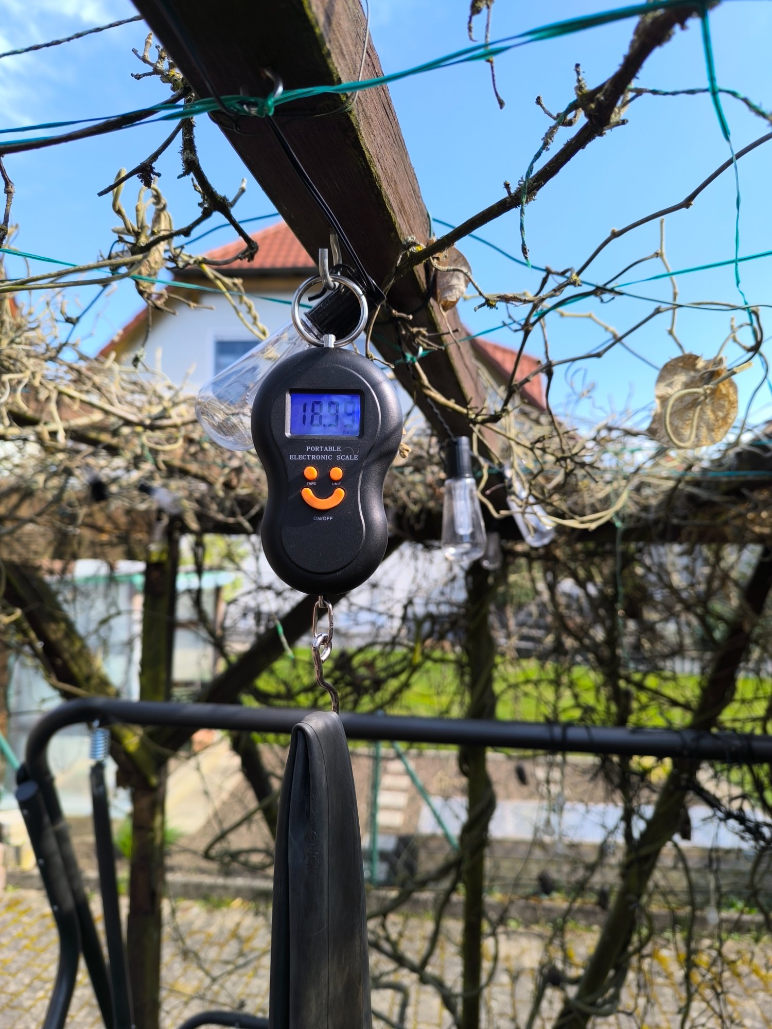

MAXXIS Rekon hinten war fertig, nach langen Suchen jedes Gramm zählt und etwas mehr Stollen sollte es schon sein, ist es der Conti Kryptotal Trail geworden, selbst gewogen 101 gramm mehr... aber die Optik hat schon mal deutlich mehr Stollen, bin gespannt morgen erster Test. Jetzt wiegt mein M15 18,99Kilo 🥳

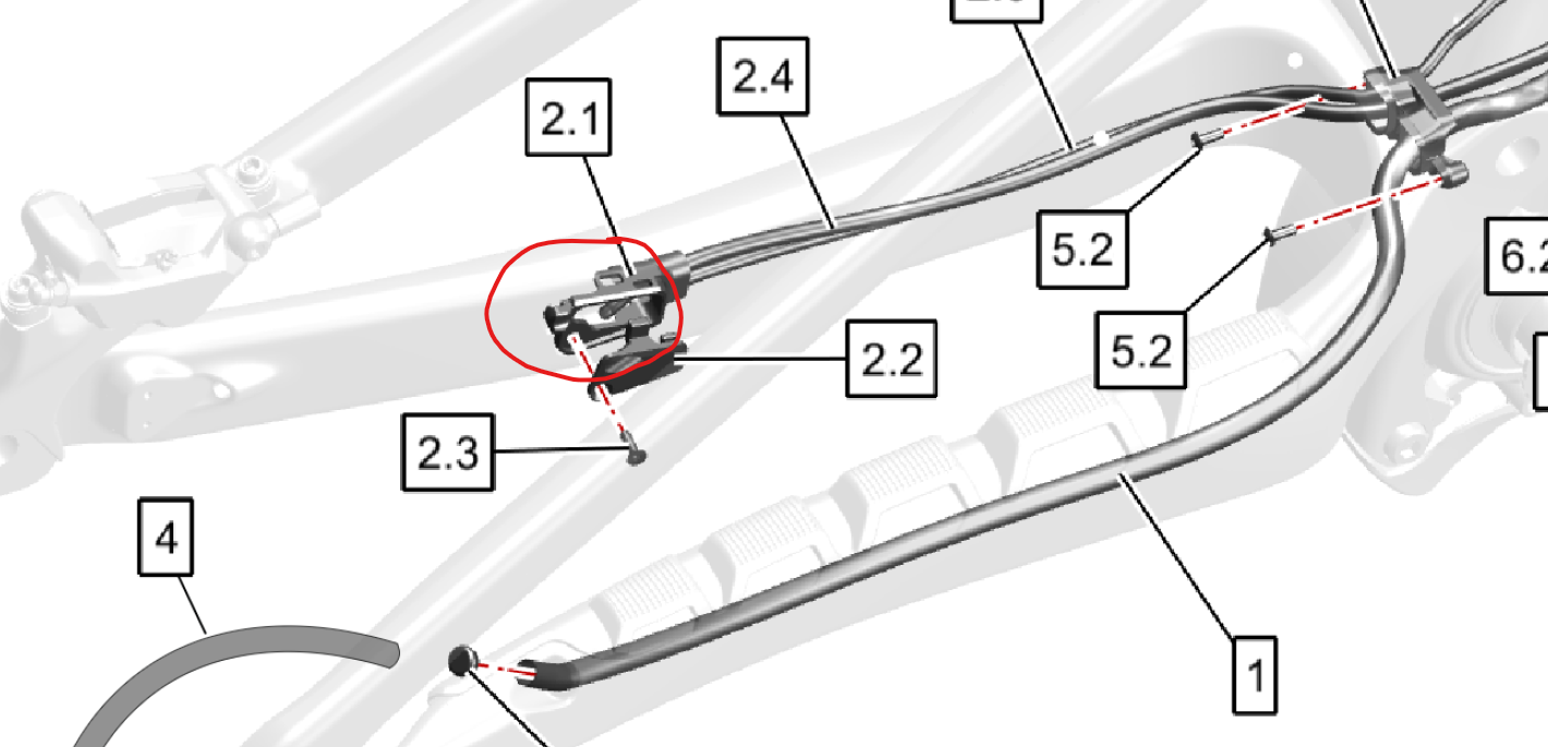

bei meinem Rise aus dem Jahr 2025 ist die Schlaufe für den Kabelbinder zur Befestigung der hinteren Bremsleitung abgebrochen.
Hat jemand das Teil schon ausgetauscht?
Muss da die Bremsleitung und der Sensor abgehängt und ausgefädelt und wieder eingefädelt werden?
