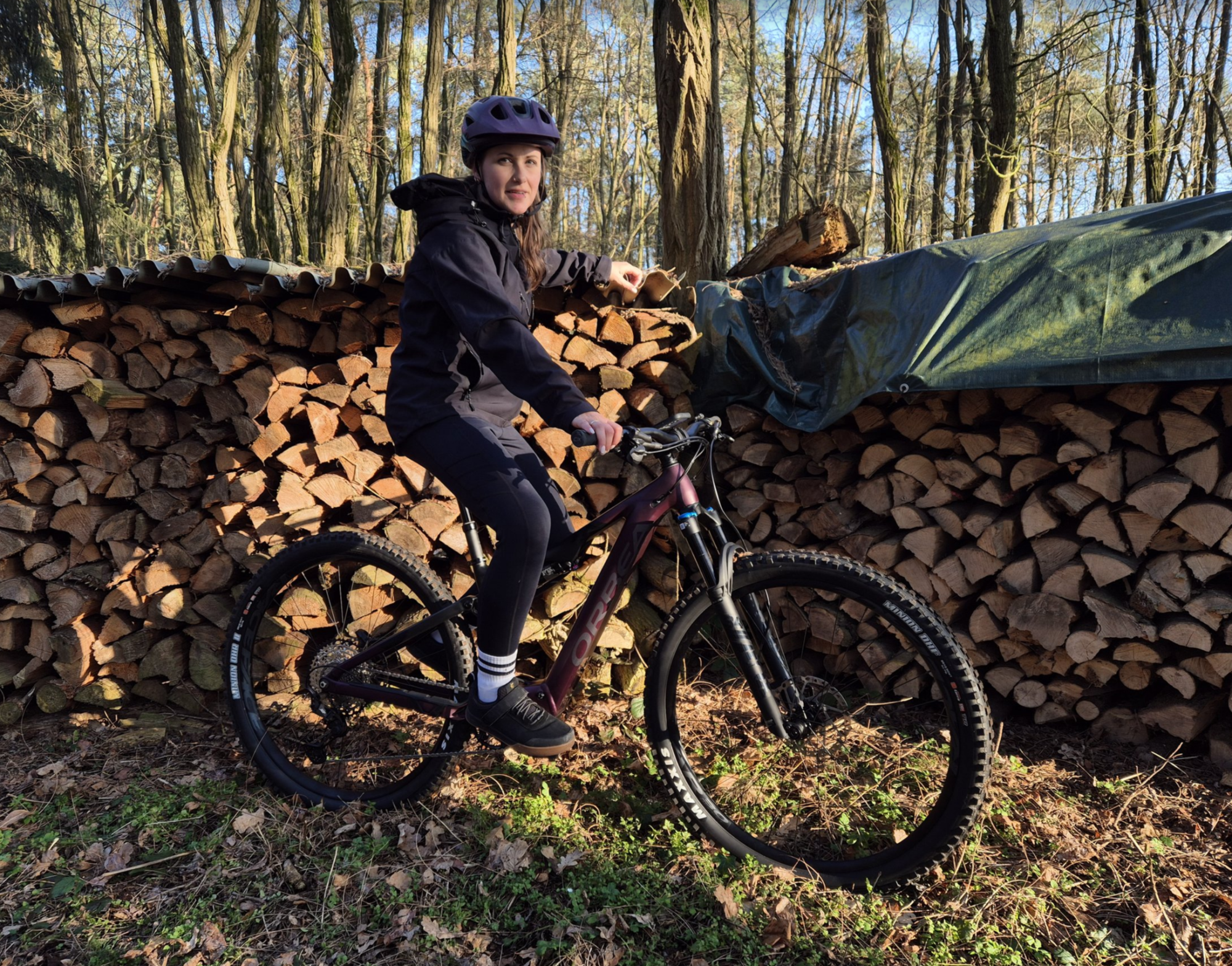

Gestern zog das zweite Orbea ein. Diesmal für die Frau.
Ein H20 2023er Modelljahr in Größe S.
Hab sie zwar auch auf einem M Probe sitzen/rollen lassen, aber das kam ihr viel zu groß vor.
S war natürlcih nirgends mehr auf Lager und wahrscheinlich habe ich das letzte online Verfügbare erwischt ^^
Preis war gut. 3600 inkl. Versand. Probe hocken war davor nicht drin also Risiko.
Ist schon brutal kompakt durch das kurze Oberrohr. Obwohl ich die Geo davor verglichen hab, wirkt es viel kleiner.

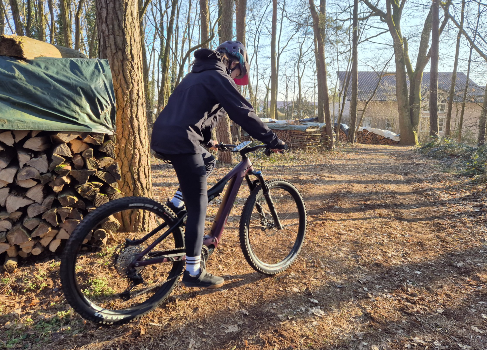

Habe jetzt erstmal einen 50er Vorbau bestellt um dem ein bischen entgegen zu wirken. Am Werk ist der 40er Vorbau montiert. Lenker habe ich auf 780 gekürzt. Mal sehen wie sich meine 164cm Frau mit knapp unterdurchschnittlicher bis durchschnittlicher Bein- und Armlänge damit schlägt. Wenn ich ein "Das M hätte doch gepasst" höre, flipp ich aus.
Ich bin 182-183 und hätte auch XL schon fahren können, aber durch kurze Beine ist mir mein L wesentlich lieber. Ich mag es auch kompakt/wendiger.

Also meine Frau hat das S sogar in ein M gewandelt. Ist 3cm größer. Ich fürchte M wäre die bessere Wahl gewesen.
Man sitzt am Rise generell sehr gedrückt. Steiler Sitzwinkel etc.
Im Zweifel lieber zurückgeben. Nichts ist schlimmer als ein zu kleines Bike. Musste ich beim 2025 auch feststellen und nochmal auf XL wechseln. Wenn ihr die Möglichkeit habt lieber irgendwo Probe fahren. Ein gutes Angebot kommt wieder.
Mit 3 cm größer ist man auch direkt beim Größenrechner/-Tabelle mittig und direkt bei M. Da hätte ich niemals S genommen. S geht laut offizieller Größentabelle bis 165cm.
Ich habe sie, wie gesagt, auf einem M Probe rollen lassen können. Sie fand es zu gestreckt und viel zu groß. Hat sich sofort unwohl gefühlt. Der Dropper war auch auf Anschlag bei M drin und die 150er Hub waren ein Hauch zu viel. Da hätte der 125er Dropper Einzug halten müssen. Ein Tick kürzere Beine als der Durchschnitt.
Nicht sonderlich auschlaggebend, aber so sieht es bei ihr aus. Sattelüberhöhung ist quasi nicht vorhanden und auf gleiche Höhe wie Lenker.
Generell finde ich der automatische Hang zum größeren Rahmen meistens Grund verkehrt bzw. mit Vorsicht zu geniesen. Bringt einem alles nix, wenn man mit den Haxen nicht mehr runter kommt zu den Pedalen oder der Lenker höher, als der Sattel ist. Wenn es bei S2/S3 Trails über Wurzeln/Steine bergab geht, ist ein wendigeres Bike einfach die bessere Wahl.
Und das kompakte ist jetzt meine persönliche Auffassung. Ich kann mich leider nur auf ihre Aussage verlassen :) Sie hat gesagt kein M.
Das sieht doch gar nicht so gedrungen aus, ich denke das passt schon, zumal Sie sich wohl fühlt. Ich persönlich würde jedoch den Vorbau eher kurz lassen, das beeinflusst das Fahrverhalten schon. Vielleicht mal prüfen ob der Lenker tiefer angenehmer ist, oder ggf sogar auf 760 kürzen.
