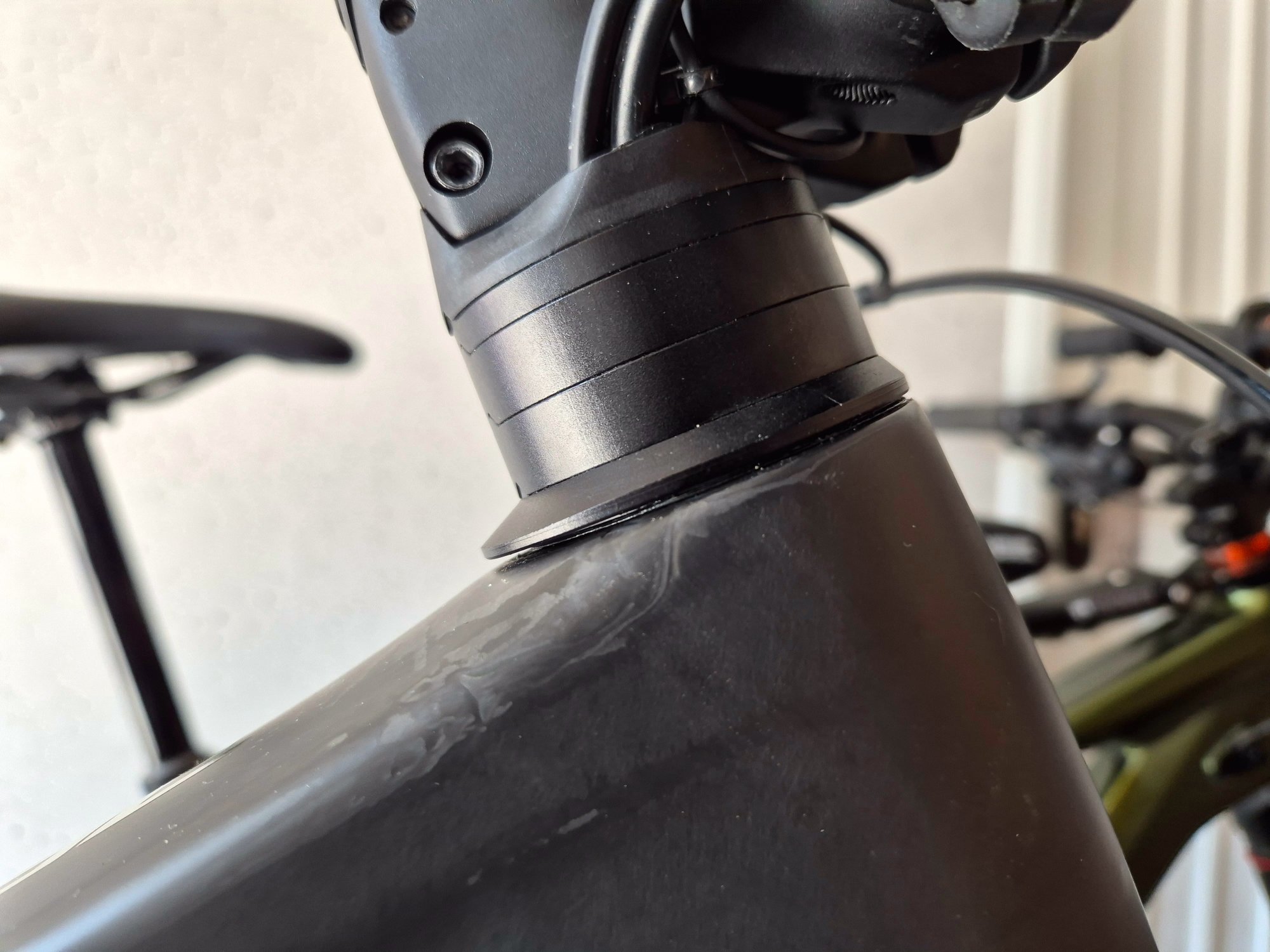

Kurz einmal eine Frage:
Habe frisch ein Rise Carbon (Modell 2023) bekommen und kurz eine Frage dazu:

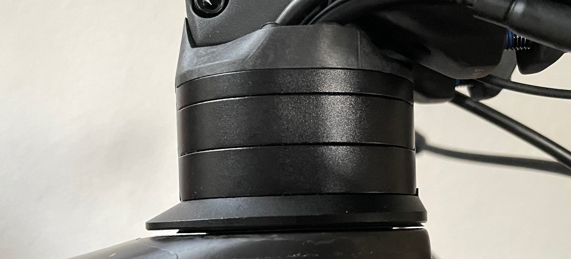

Ist es normal, dass zwischen Steuersatz und Steuerrohr so viel Luft ist?
Re: Orbea Rise Ecke
Denke, der Spalt ist ähnlich: vielleicht durch die Perspektive etwas anders. Einerseits beruhigend, andererseits wundere ich mich, da Dreck ja vermutlich ordentlich schmirgelt, wenn man nicht ständig reinigt...
