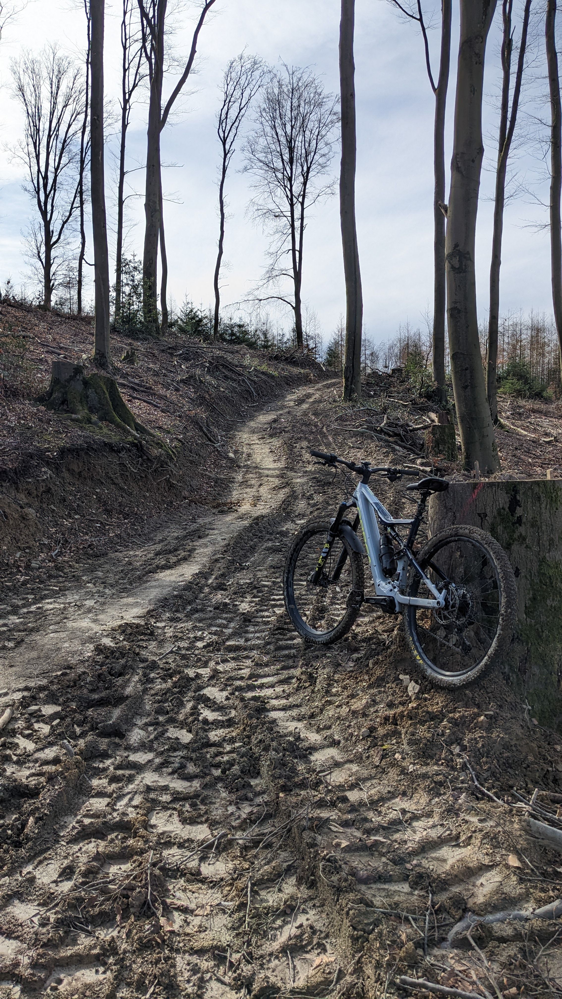

Leider hat einer meiner Lieblingstrails ziemlich gelitten (und das waren nicht die bösen MTB ler.).

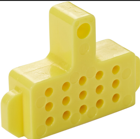

Lässt sich mit einer "Schnellentlüftung" nur mit dem Trichter oben am Geber und einem Bleed-Block deutlich reduzieren.

Da ich es immer mit dem Bleed-Block mache, hab ich gar nicht an einen anderen Weg gedacht.
Ich geh' dann mal suchen, was ein Bleed-Block ist und wie ich die Bremse überhaupt entlüfte ... :cool:
Danke Euch! 👍
Müsste beim Bike mit dabei gewesen sein. Ansonsten für unter 1€ überall zu kaufen.
Vielleicht vorher ein paar Videos anschauen und Obacht, die Bremsflüssigkeit ist nicht gesund und aggressiv. Alles gut abdecken, Tropfen sofort abwischen und am Ende alles sauber machen.
