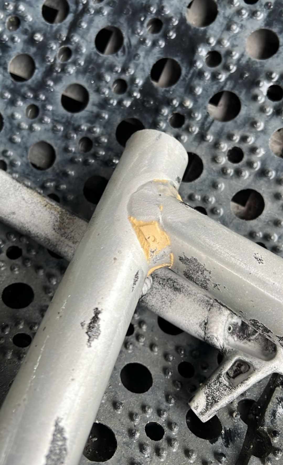

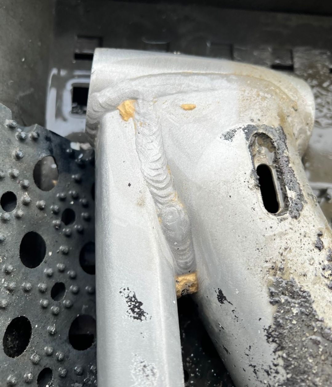

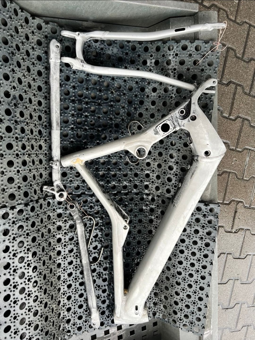

Hallo zusammen,
bin gerade dabei, mir ein Rise H komplett neu aufzubauen. Ausgangsgrundlage war ein neu erstandenes H30 aus 2022.
Naürlich darf eine individuelle Farbe wie bei My Orbea nicht fehlen. Der Rahmen wird pulverbeschichet.
Als Vorbereitung muss der "alte" Lack natürlich runter.
Und was muss ich da sehen:
Mit den angeblich "geschliffenen" Schweißnähten hat uns Orbea ganz schön an der Nase gerum geführt. Ich musste feststellen dass die Nähte ganz ordinär gespachtelt sind - naja schön schauts trotzdem aus ;-)
Anbeindie Bilder eines komplett nackten Rahmen noch zur Info.
Grüße
Frank

Hallo zusammen,
Grüße
Frank
Ich denk, dass die da im Sinne der Stabilität gehandelt haben. Material weg schleifen, könnte das ganze halt auch wieder schwächen.
Wer Alu fährt, muss halt auch dazu stehen und Schweißnähte akzeptieren ;-)

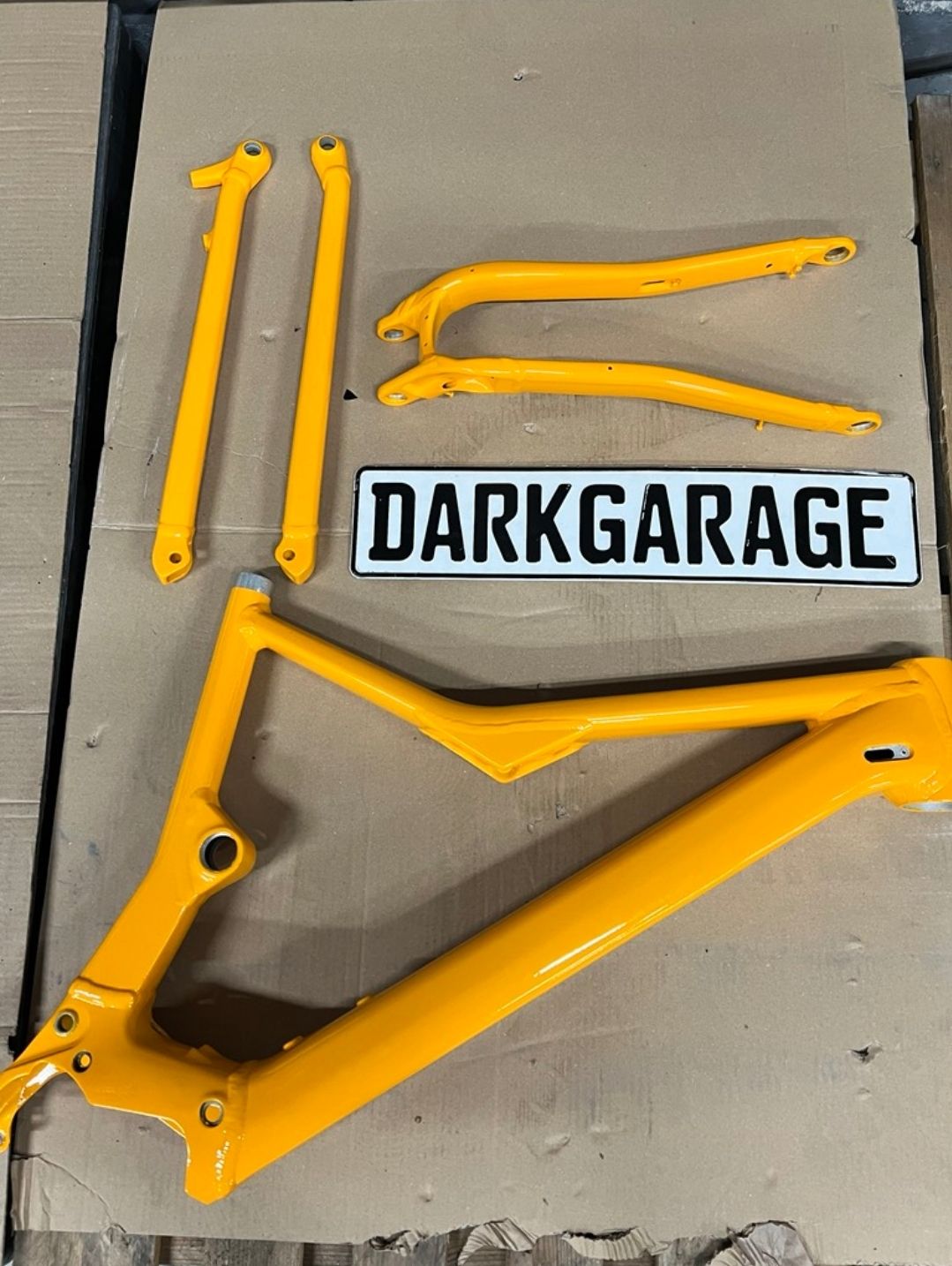

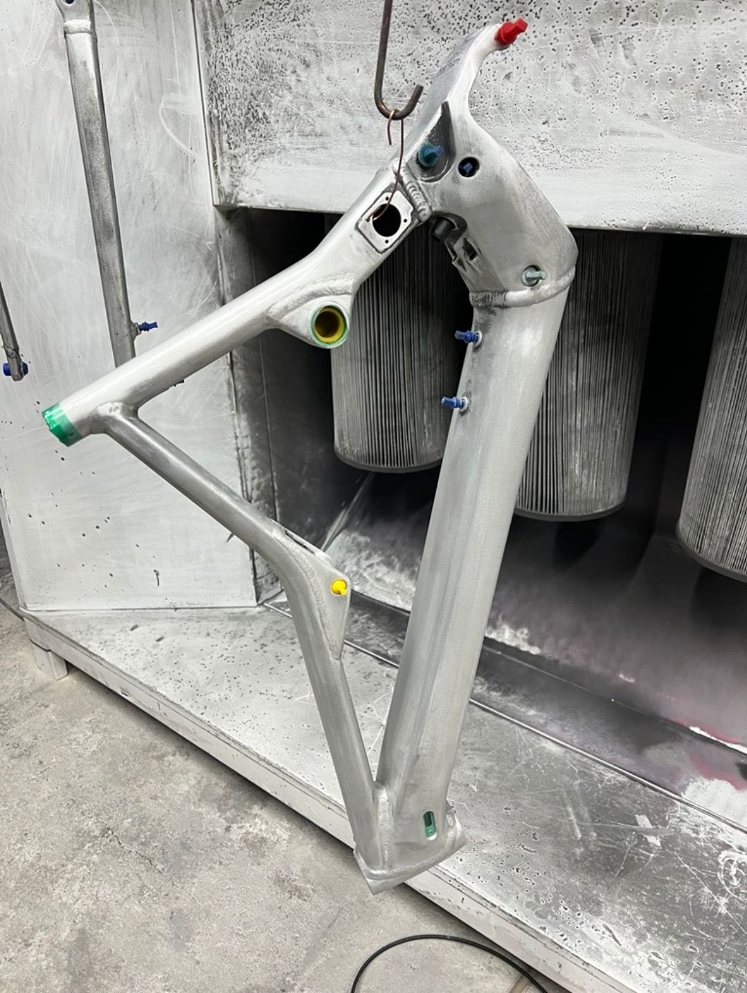

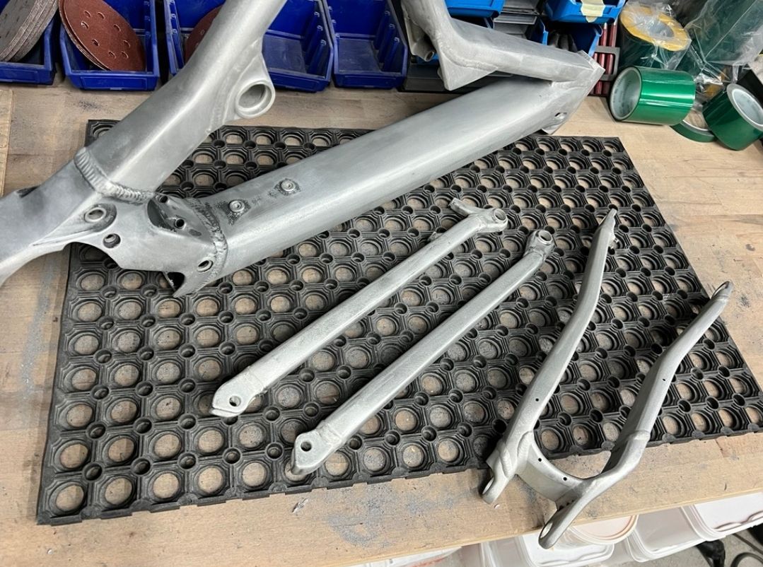

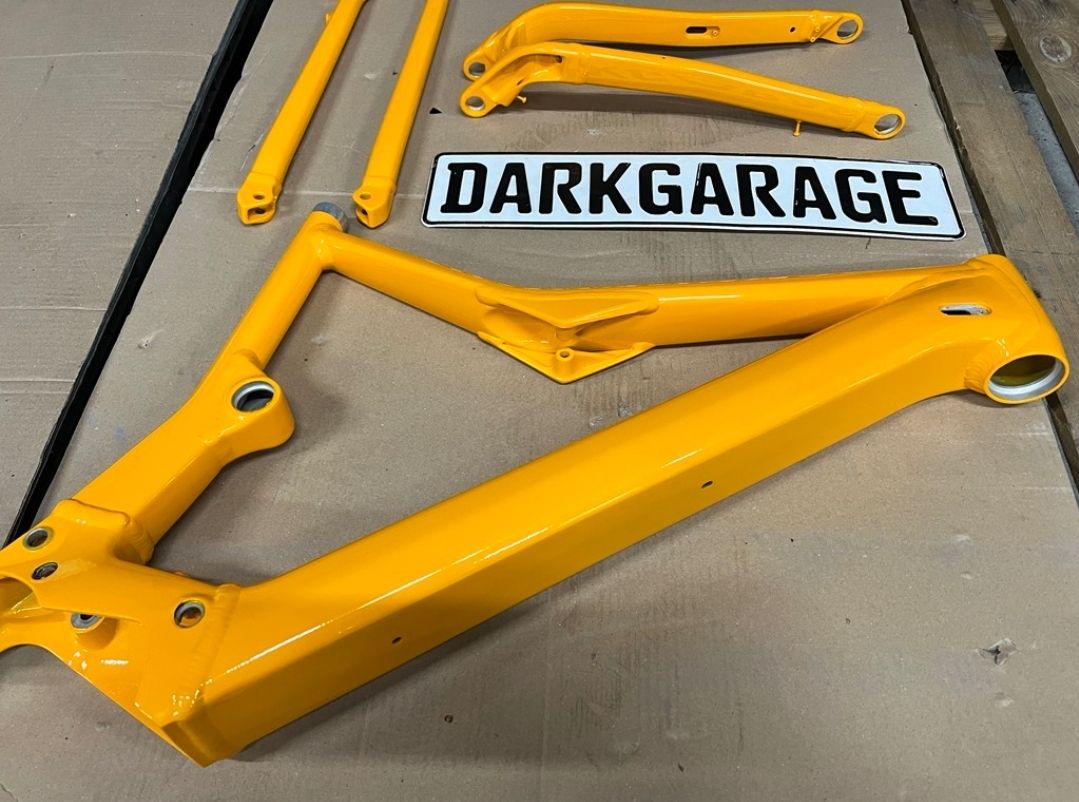

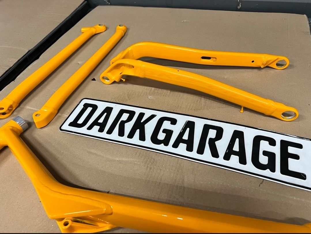

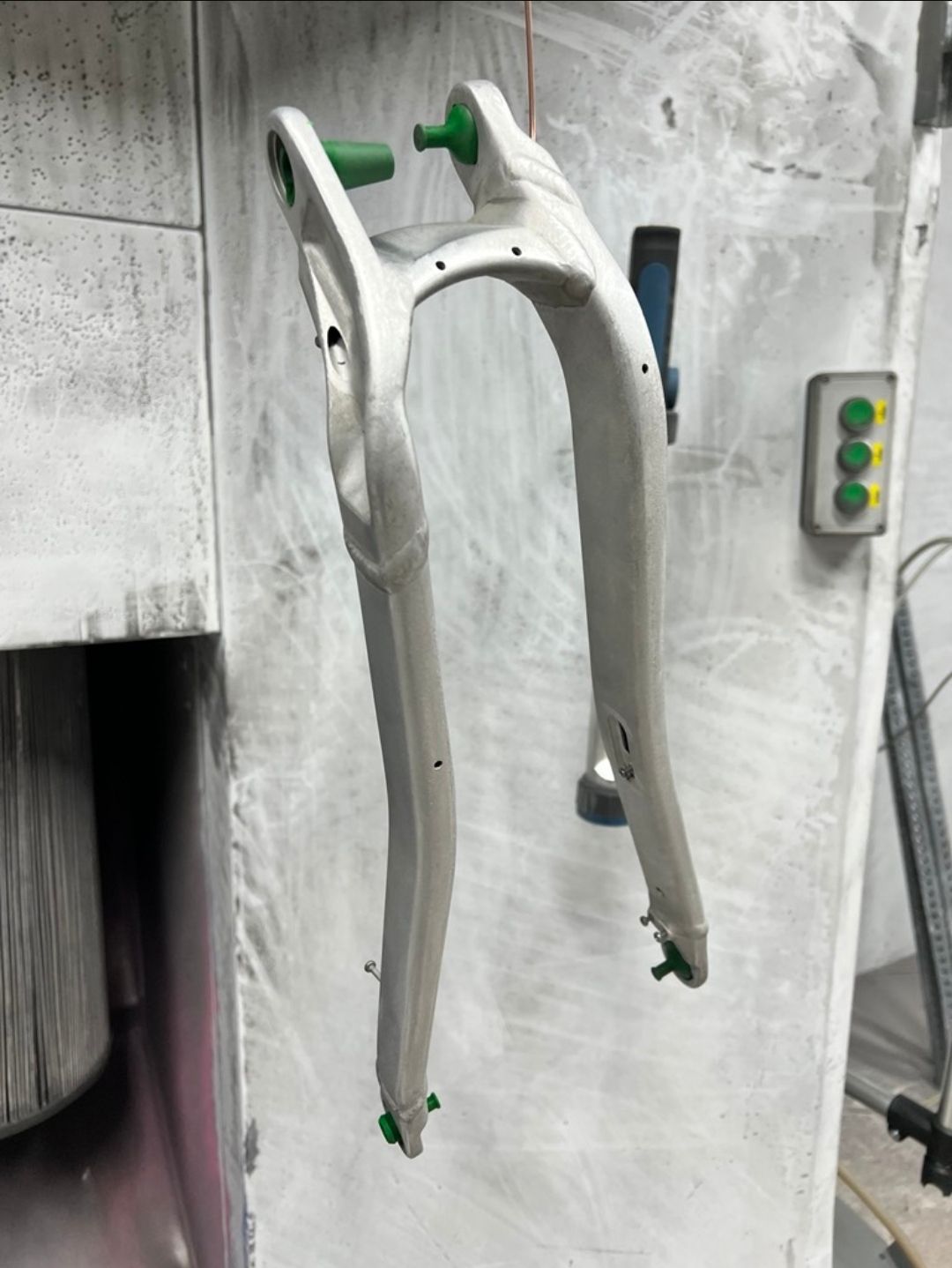

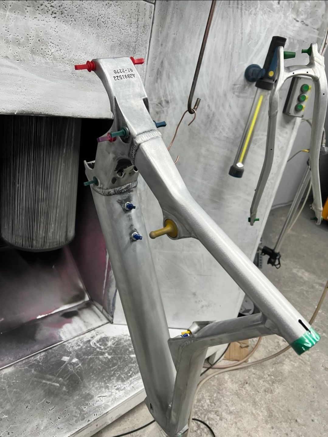

Kurzes Update:
Mein Rise Rahmen ist zurück vom Pulverbeschichten.
1 x Pulver Ral 1028 Melonengelb und 1 x Pulver Klar Glanz.
Die serienmäße Spachtelmasse an den Schweißnähten musste zum Beschichten natürlich entfernt werden.
Jetzt sieht man es wieder dass es ein Alurahmen ist - schööööne Schweißraupen :)
Jetzt gehts an den Wideraufbau.
Folgende Optimierungen erhält das H30.
Laufradsatz DT Swiss E1900
36er Fox Performance Elite - mit derzeit 16omm wird getestet.
XT 4-Kolben Bremse vorne/hinten.
RT64 vorne 200, hinten 180 gleicher Typ nur mit Magnet.
Ergon SM E10 Mountain Sport
Schaltröllchen von XT mit Kugellager
Antiklapperüberzug für Leitungen im Rahmen
Trigger und Dropper mit i spec EV
Soweit die vorhandenen Teile die jetzt verbaut werden.
Haben bereits ein Rise (Marzocchi getravelt auf 150mm) in der Familie - das hatte ich mal erfolgreich entknarzt - jetzt nach dem Wechsel der Hauptwellenlager ist es leider wieder da.
Gibts Tipps zum "Entknarzen" oder was ich bei so einem komplett Neuaufbau eventuell doch optimieren kann?
Ich freue mich auf Vorschläge und Anregungen - als los :)
