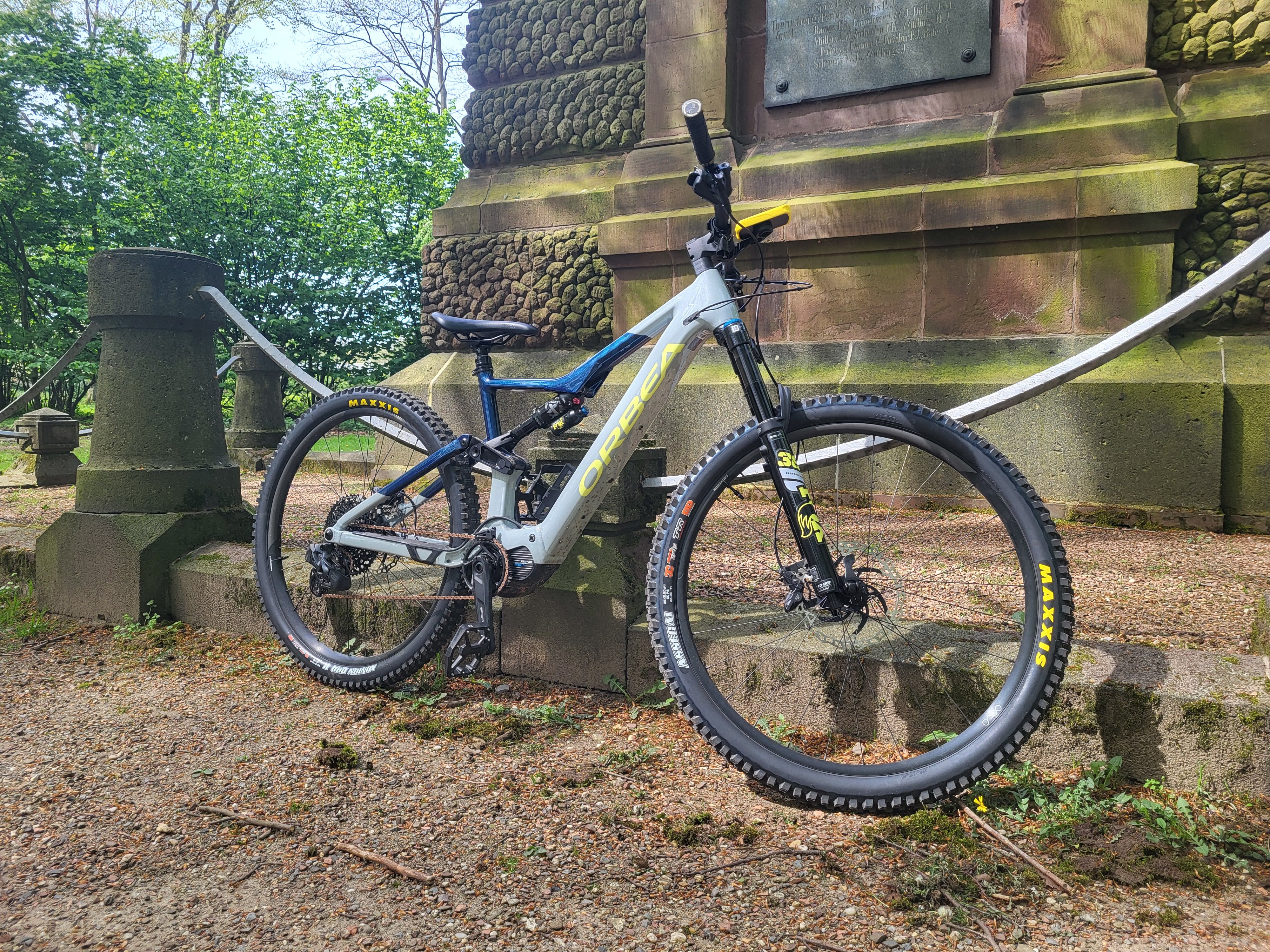

Orbea Rise Ecke
Übergangs-Setup - wenn es trocken bleibt, dann komm hinten der NN SuperTrail Soft drauf. Das bleibt dann so bis zum Herbst.
Hatte gestern das Bike gewaschen und die Kette geölt. Das Quietschen, welches sich so langsam wieder aus Richtung der Umlenkung eingestellt hatte, ist erstmal weg. Ich gehe aber davon aus, dass ich spätestens im Sommer wieder dran muss um neu zu fetten. Nach all den Horrormeldungen auf FB bin ich mal auf den Zustand der Lager gespannt.

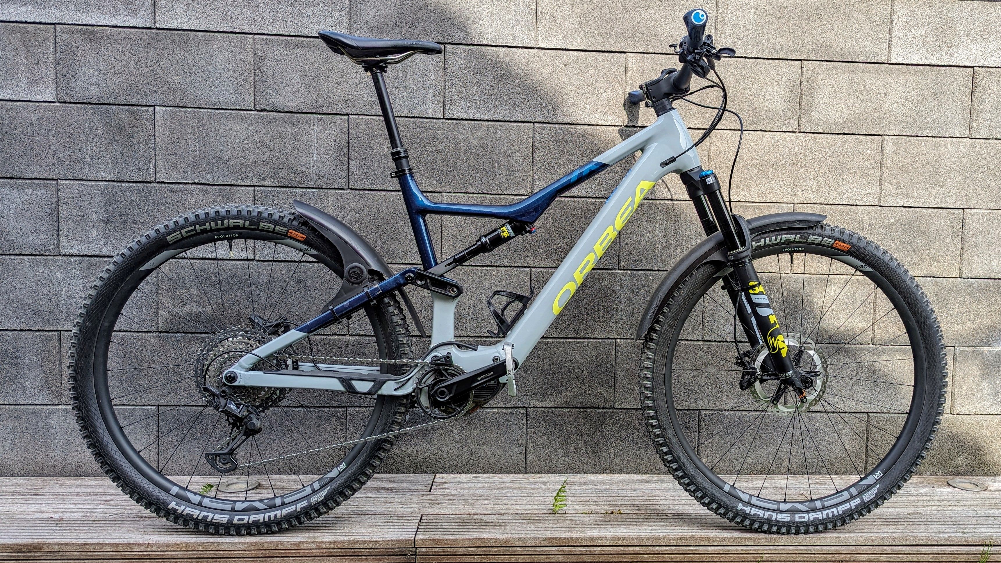

Das Knarzen an der Wippe kommt davon, dass Dreck vom Hinterrad in den Spalt zwischen Umlenkhebel und Lager gespritzt wird und der Umlenkhebel massiert es dann schön ins Lager. Bei mir war sogar die Gummilippendichtung des Lagers durchgewetzt. Das das dann knarzt ist klar. Beim neuen Umlenkhebel ist eine Passscheibe mit Dichtlippe dabei, damit das nicht mehr passiert. Ich habe einfach eine normale Passscheibe drüber gemacht und damit die immer am Lager anliegt, habe ich noch einen Kunststoffring gedruckt, der vom Umlenkhebel auf die Passscheibe gedrückt wird. Funktioniert die letzten 2000+ km bei Matsch einwandfrei. Ich habe auch die Lager vorher komplett mit Fett gefüllt. Das sind jetzt aktuell auch keine vollkugeligen Lager, sondern normale, aber aus Edelstahl. Edelstahl ist aber kein Allheilmittel. Hatte ich nämlich an der Steckachse auch, aber die liefen auch sehr rau. Da ich den Hinterbau beim Tausch der Schwingenhauptlager eh zerlegt habe, habe ich die auch gleich getauscht. Es war kein Fett mehr drin. In die neuen habe ich dann wieder ordentlich Fett reingeschmiert.
