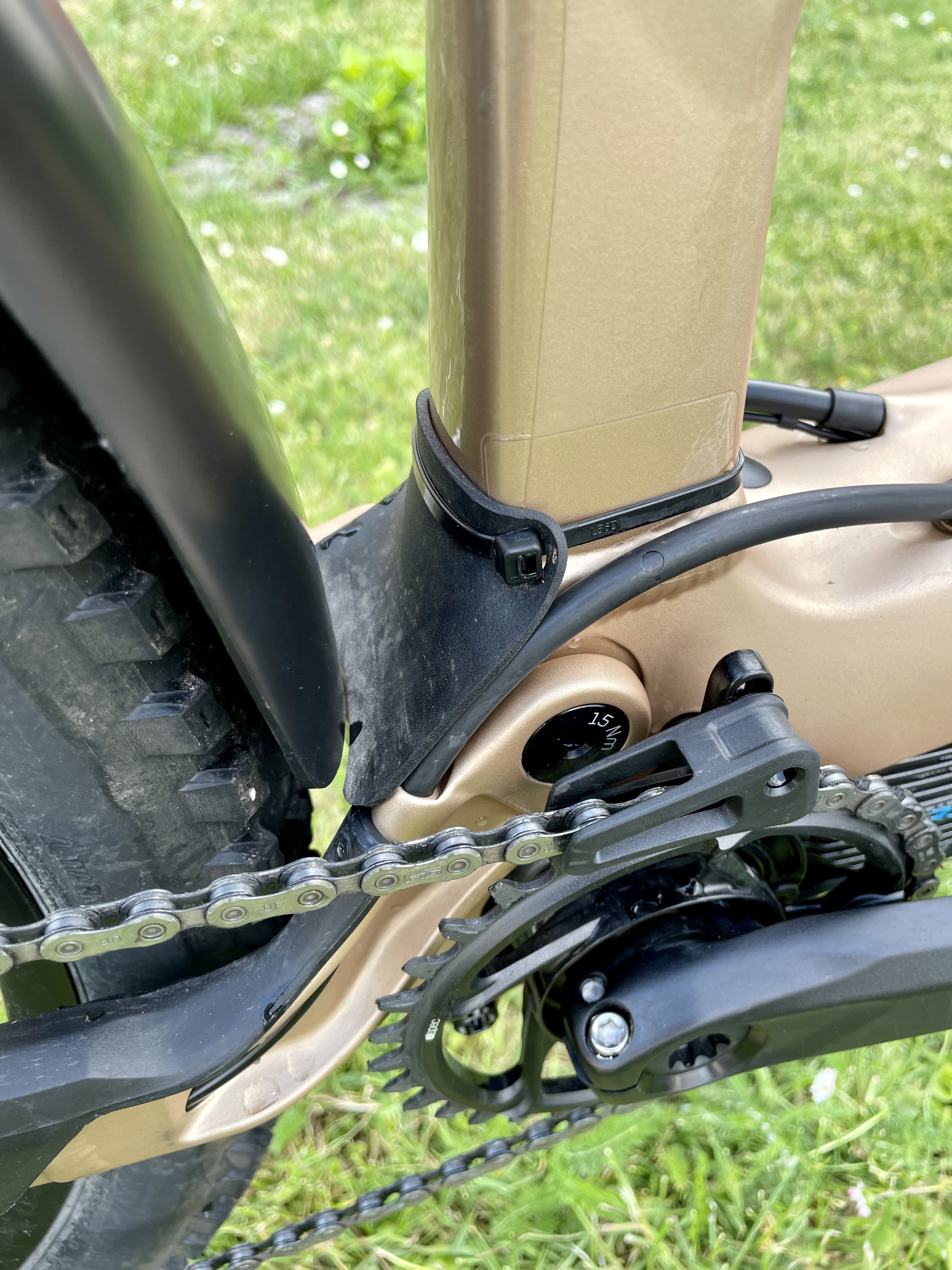

Hi ihr,
wollte mir wegen Carbong-Rahmen auch so nen Schmutzfanglappen hin machen.
Mein Problem ist der Kabelbinder...wenn ich den so hinmache, bleibt die Ladebuchse nicht mehr zu, da der Kabelbinder gegen die Arretierung drückt...
Gruss Patrick
Kabelbinder UNTER dem Verriegelungszäpfle durchziehen.Sollte halt nicht allzu stark/dick sein,der Binder...;)

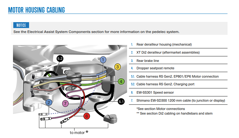

Wer von euch hat denn beim Rise die Sattelstütze gewechselt und wie war der Tausch bei euch? Ich vermisse die KS Lev Integra zu sehr.
Aber aufpassen - ich hatte es beim H20 2025 geschafft, dass der Hülle beim Ausbau der Stütze nicht mit durchgerutscht ist - musste dann echt Motor ausbauen um wieder an die Hülle zu kommen ...
Auch das Bluepaper ansehen - der Zug liegt nicht nur so im Rahmen sondern wird durch einen Port geführt
Man kann sich das leben auch echt schwer machen Leute...
Ganz einfach vom Lenker demontieren. Danach die Sattelklemme lösen und die Stütze raus ziehen. Dabei einfach darauf achten, dass die Hülle mit rutscht. Zur not halt vorne halt etwas nach helfen.
Jetzt kann man die Stütze entspannt tauschen, neue einhängen und den Zug wieder Fix montieren. Danach macht man die ersten schritte halt in umgekehrter Reihenfolge
Leute ist ja schön das ihr das so einfach hinbekommen habt, ging bei meinem 2022er Carbon auch ganz easy - leider bin ich der lebende Beweis, dass es beim 2025 mit Zugführung durch Steuersatz und durch diesen Port es durchaus auch möglich ist, es zu versauen - daher würde ich es nicht unterschreiben, dass es ganz easy ist
Versauen kann man es immer. Es ist halt aber auch immer die Frage der Schraubererfahrung (ich will dir jetzt nicht unterstellen, dass du nicht schrauben kannst, ist eher ne allgemeine Aussage )
Wenn man das ganze aber erstmal "geschlossen" hält, und dann an der Stütze zieht, und den losen Remote "rein schiebt" sollte das in der Regel immer gehen.

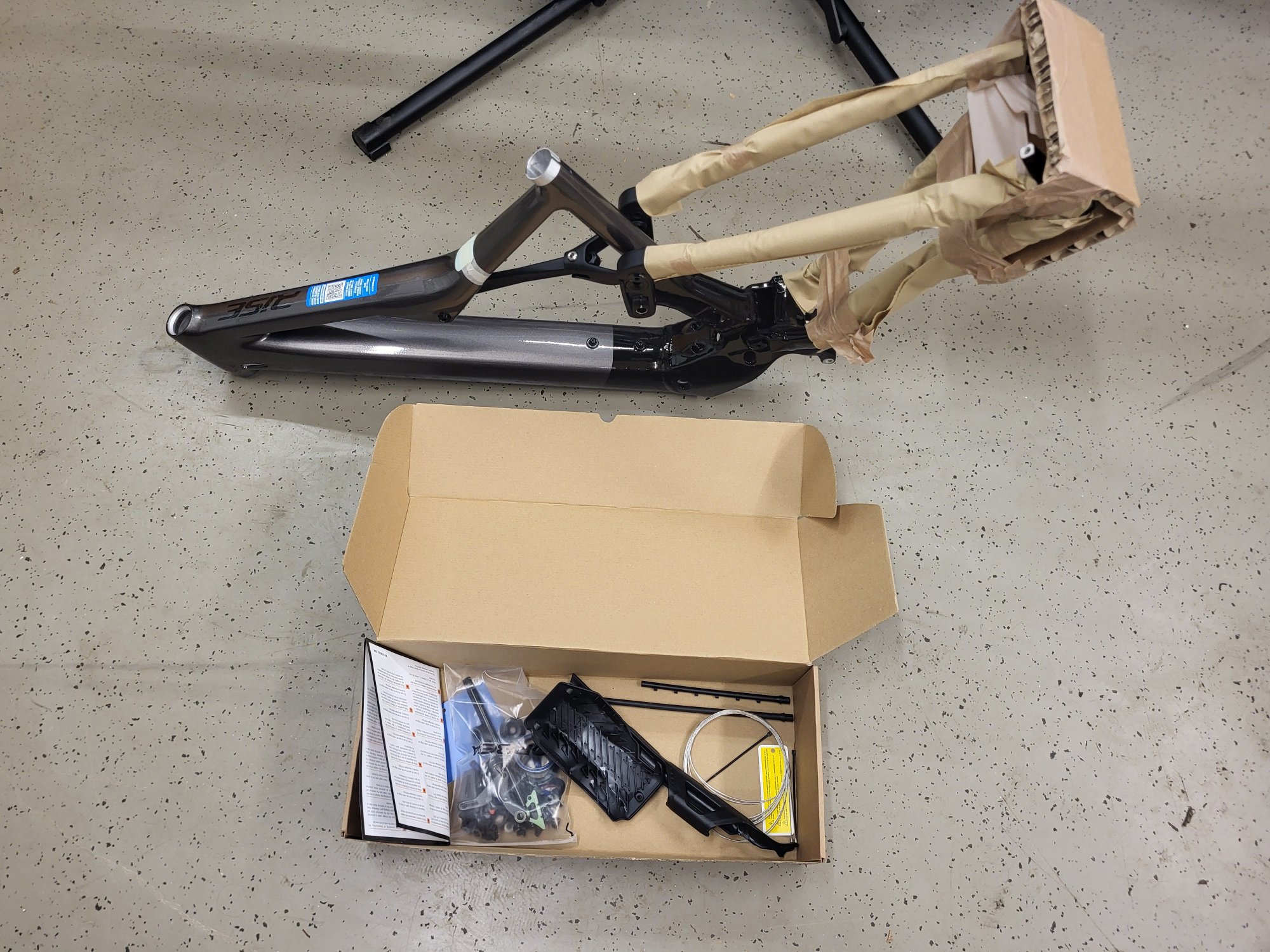

War grad beim Orbea-Fachhändler in der Nähe - sollte mit der Rahmennummer kein Problem sein. Vorbesitzer ist auch kooperativ.
Und Orbea hat geliefert. Scheint der Lackierung nach ein 2022er Design zu sein. Das eine Loch von dem die Risse bei meiner Schwinge ausgingen hat die neue Schwinge interessanterweise gar nicht mehr...
Der Händler hätte mir den Rahmen sogar kostenfrei umgebaut - er bekommt angeblich 90 Euro von Orbea dafür - Hammer Service muss ich sagen.
