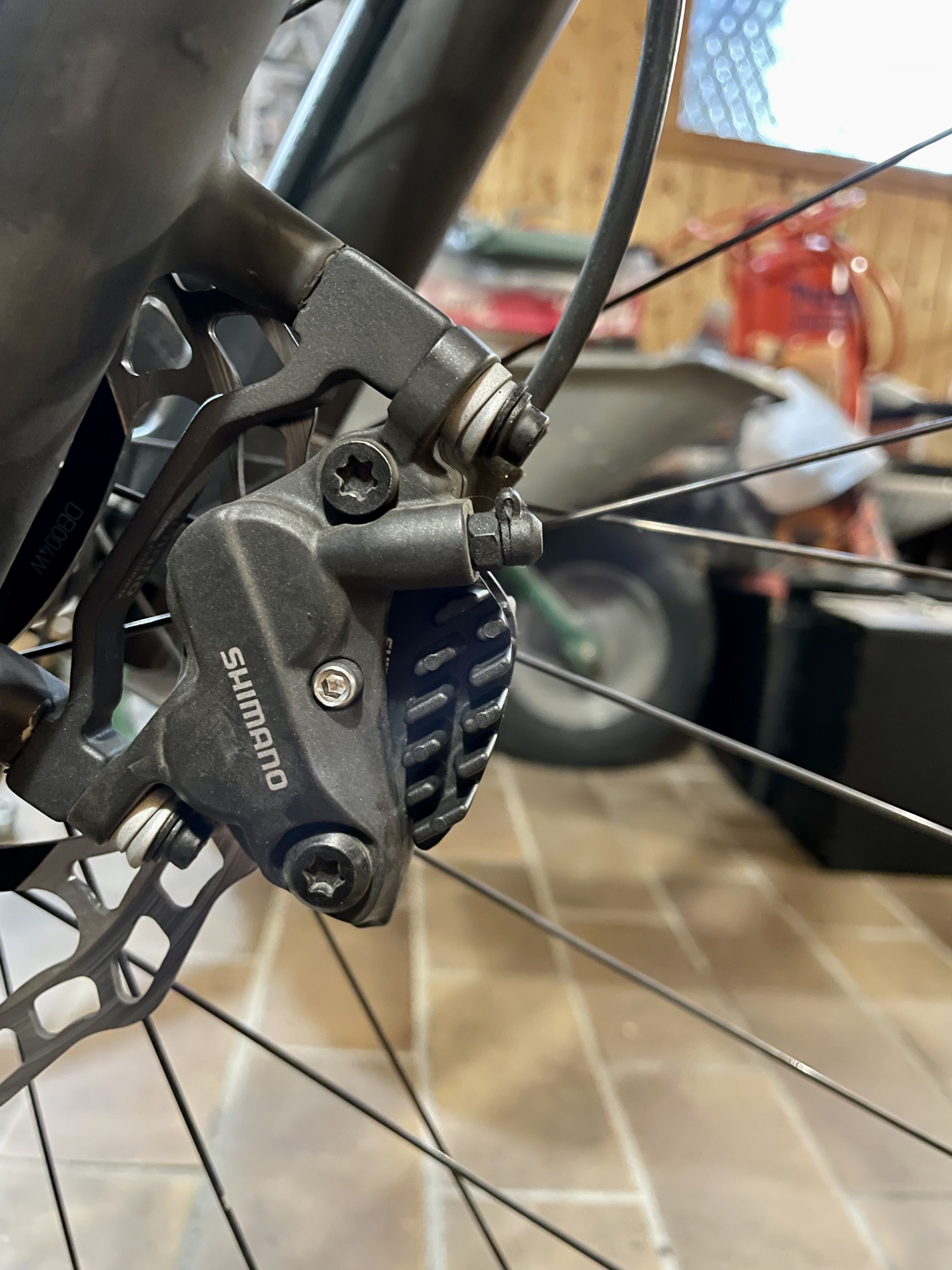

Bremsen könntest du einfach 2 MT520 oder 2 6120 Sättel dran bauen, dann kann die Leitung bleiben. Beläge mit Kühlrippen passen von der XT8020. Belaghalteschraube geht auch, man muss nur Gewinde in den Sattel schneiden, Kernloch passt schon. Mit ner gescheiten Scheibe bremst das wie Sau!

Wenn du noch mehr an den Bremsen machen willst, auch wenn es erst mal eher kosmetisch ist:
-Belaghalteschraube 2x
-Bremsbeläge XT8020 organic oder Sinter
Dazu muss für die Schraube in den Bremssattel Gewinde M4 geschnitten werden. Das Kernloch von 3,3mm ist passenderweise schon so gegossen:
Scheibe(n) sind am wichtigsten.
