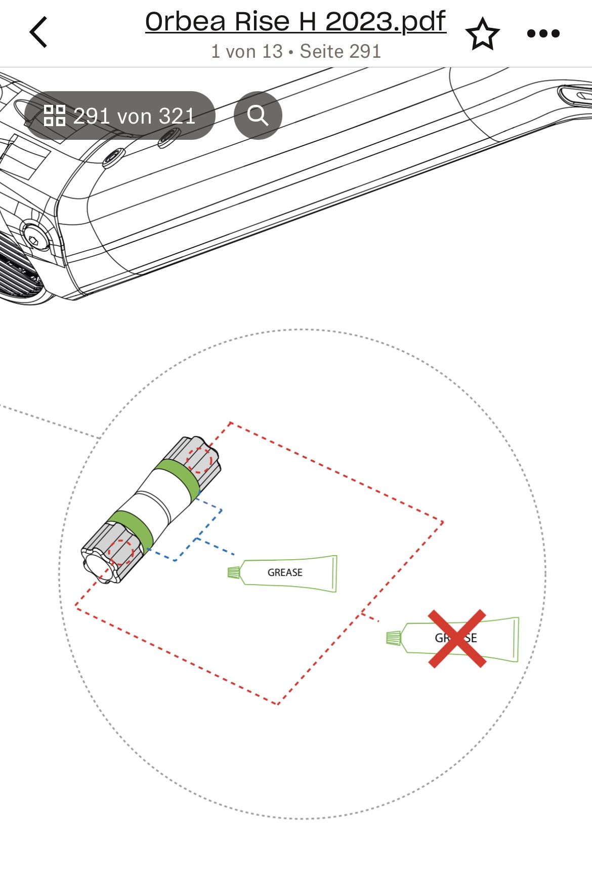

Nein! Laut Bluepaper muss die Verzahnung trocken bleiben. Nur die Bereiche der Welle welche durch die Lager gesteckt werden sollen gefettet werden.
Beim Occam wird die Verzahnung übrigens auch geklebt.
Ich habe das an meinem H10 auch geklebt.
Bluepaper Rise H 2023:
Wenn die Welle/Verzahnung in der Umlenkwippe gefettet oder wohl besser geklebt wird, ist dann dauerhaft Ruhe am Rise?

Tastsächlich ist Orbea bei der Wippe sehr sparsam mit Fett. Das war auch bei meinem so. Im Netz gibt es Videos, da war fast trocken montiert worden. Entgegen meiner Befürchtung, mit dem Auseinanderbauen, Reinigen, Fetten und neu mit mehr Vorspannung Zusammenbauen, das Knarzen nicht beseitig zu haben, bin ich nun "Knarzfrei". Das Bike musste einmal so richtig über die Trails gescheucht werden...
Mit etwas Zeitaufwand, Loctite mittelfest und einem guten Fett lässt sich das Knarzen beseitigen.
