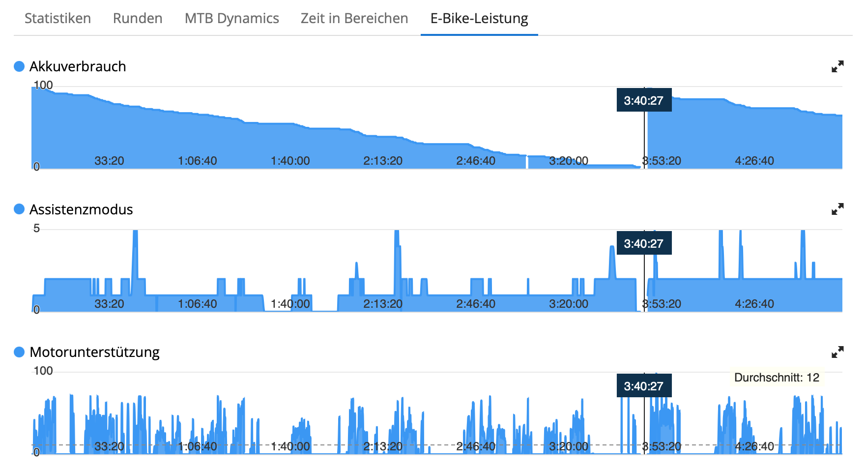

Mein Focus Sam2 mit EP8 hat 756 Wh (378 Wh intern + 378 Wh extern), mein Motor ist wie folgt eingestellt:
ECO: 35Nm
TRAIL: 60Nm
BOOST: 85Nm
Bei meiner letzten großen Fahrt habe ich folgende Akkuverbrauchsdaten gehabt:
35km mit 1.300hm (Wechsel auf externen Akku bei ca. 3:45 Stunden)
(Assistenzmodus 5 scheint die Schiebehilfe zu sein)
Mein Gewicht liegt bei ca. 77kg inkl. Ausrüstung, Tendenz sinkend ;-)
Wie man sieht fahre ich meist Eco, dann sollte ich eigentlich mit dem Rise (fast 4kg leichter) selbst ohne offenen Motor keine Probleme haben, oder?

Wenn ich dich/euch noch mal kurz bemühen dürfte?
ECO: 35Nm
TRAIL: 60Nm
BOOST: 85Nm
