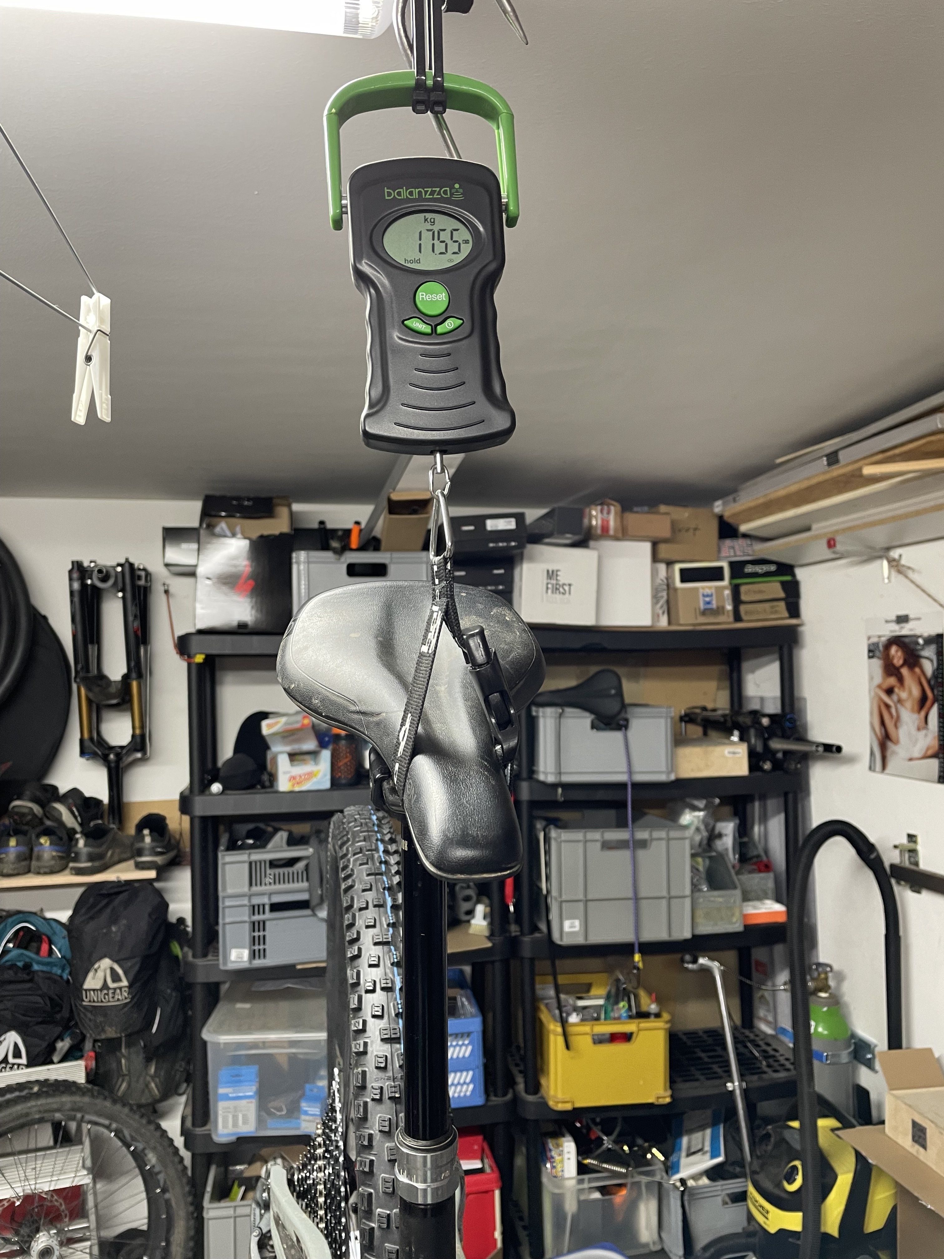

Gewicht mit Pedalen, Flaschenhalter und Garmin-Halter. So reicht es jetzt:D
Top, das macht Spaß 👍👍
Knapp mein Rise unterboten 😅hab aber auch XL Rahmen und Specialized Butcher/Eliminator
