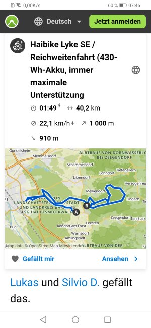

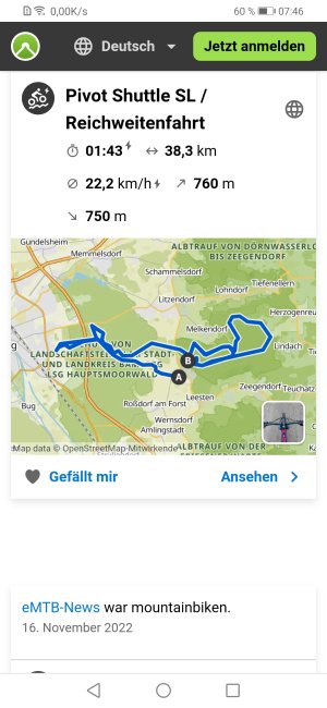

Jetzt mal Klartext
Was soll @riCo denn ignorieren?
Also ihr seid doch alles erwachsene Menschen oder?
Zu faul, oder einfach zu unfähig sich die Daten auf Komoot oder Strava anzusehen?
Was ist da jetzt so schwer zu verstehen?

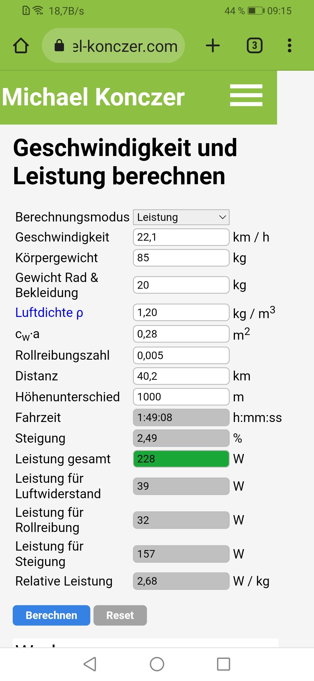

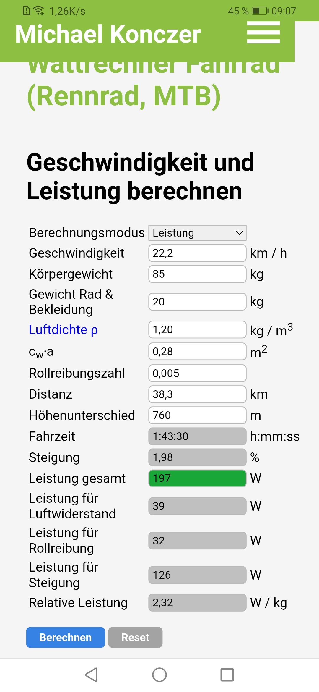

Das Pivot mal ausgerechnet
Und hier das Haibike
Mehr Watt, mehr Reichweite. Fertig ist der Lack.

Wenns das ist, dann sind die gefahrenen Angaben ja völlig uninteressant OHNE Wattangabe.
200W oder 230W treten ist doch schon n gewisser Unterschied…
Drum sagte ich ja er soll die Watt mit angeben und das man fast jedes System mit Garmin connecten kann um an die durchschnittliche Eigenleistung ran zu kommen.
Die Rechnungen oben beziehen sich auf MTB ohne Motor. Ist aber ja egal, die Watt Leistung beinhaltet so halt Fahrer und Motor.
Jetzt bleibt nur die Frage offen, hatte er Leistungsdefizite oder das Antriebsystem.
Ohne seine Eigenleistung werden wir es nie erfahren.
