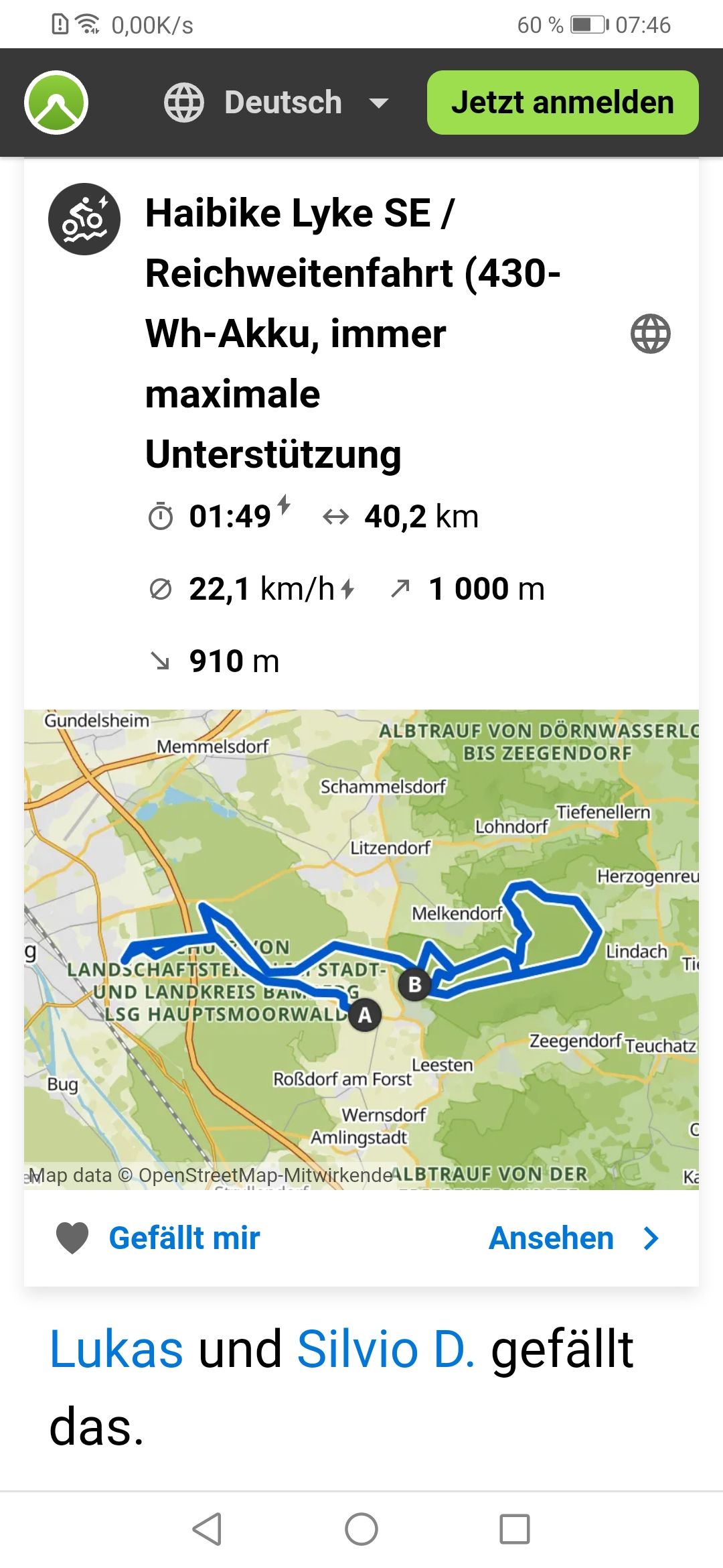

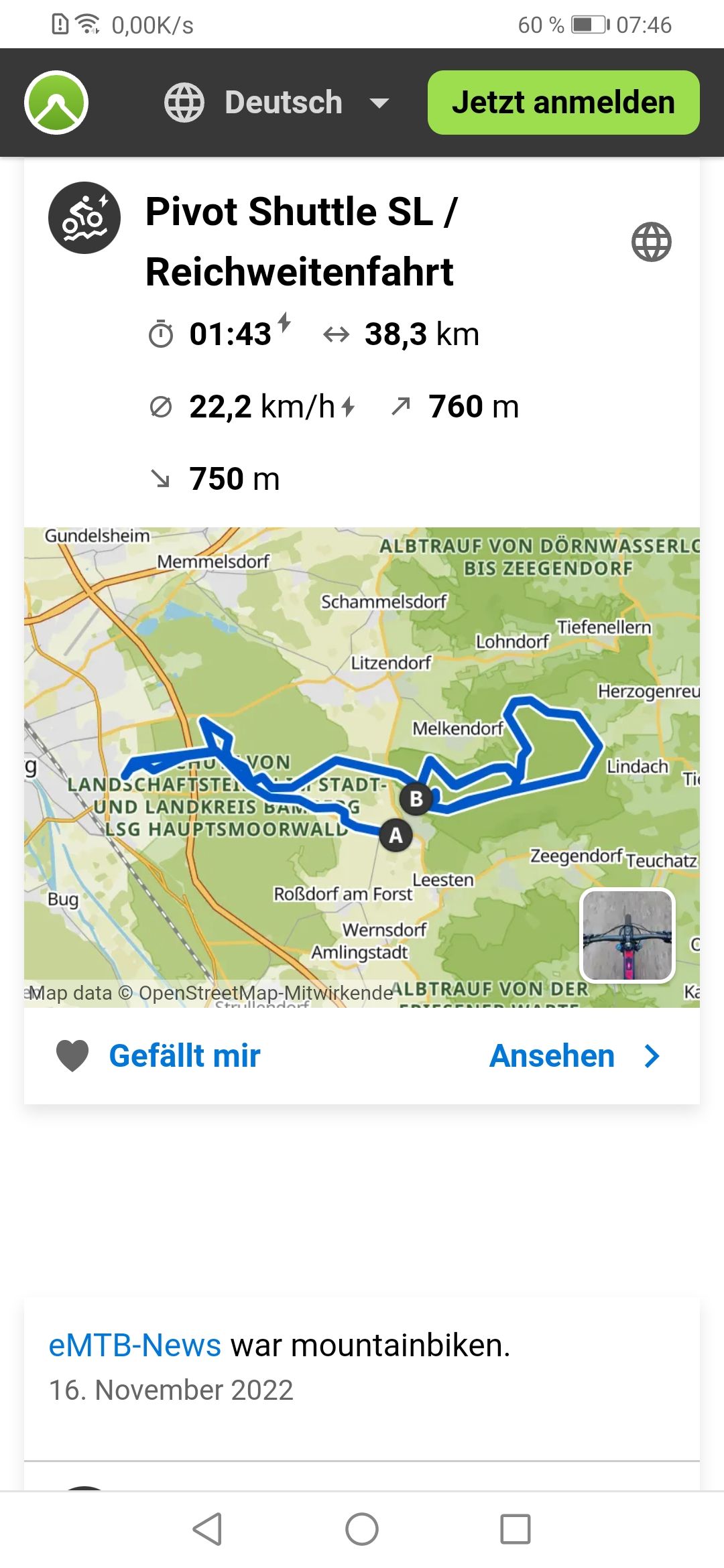

Zu faul, oder einfach zu unfähig sich die Daten auf Komoot oder Strava anzusehen?
Was ist da jetzt so schwer zu verstehen?
Anhang anzeigen 52848Anhang anzeigen 52849
Ich spiele nur mit euch, sonst nix, einfach zu göttlich wie ihr euch immer mehr reinsteigert für Dinge die es gar nicht Wert sind. Konstruktives bekommen nur Leute die es auch Wert sind!
Wenn die Durchschnittgeschwindigkeit nahezu identisch ist, sind auch die getretenen Watt Eigenleistung nahezu identisch.
Die Einstellung vom Pivot regelt einfach früher ab oder der Akku hat nen Treffer weg. Ist ein Testbike, das wird durchgereicht, da reiten alle möglichen Gestalten drauf rum.
Fertig.
