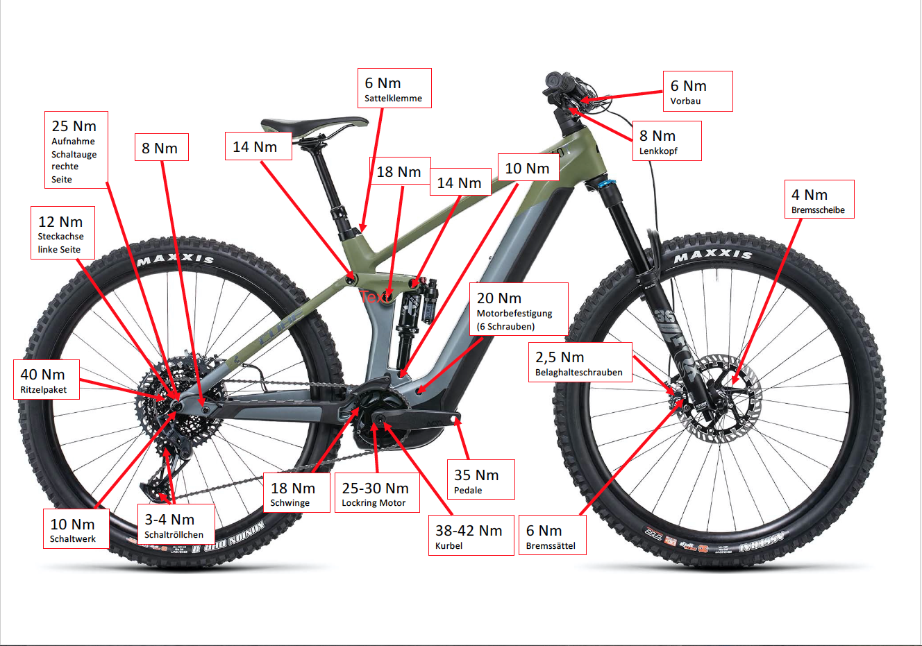

Wir haben zwei 140TM seit vielen Kilometern im Einsatz, hier mal ein paar Vorschläge zum Suchen:
- Sattelaufnahme nicht mit richtigem Drehmoment angezogen...
- Klemmung der Sattelstütze am Rahmen nicht mit richtigem Drehmoment angezogen...
- Alle 6 Schrauben der Motoraufhängung zum Rahmen nicht mit richtigem Drehmoment angezogen...
- Lenkerklemmung Vorbau nicht mit richtigem Drehmoment angezogen...
darüber hinaus gibt es auch noch weitere Schrauben, die ein "Knarzen" verursachen können...
Dennoch würde ich den Händler in die Pflicht nehmen und ggf. ne gemeinsame Probefahrt mit nem Mechaniker machen, auf einem zweiten Bike nebenher...
Sorry, aber 99% der (Cube) Kunden haben dafür weder das Werkzeug noch die Ahnung. Bei einem neu ausgelieferten Rad kann ich als Kunde darauf bestehen, das der Mangel beseitigt wird. Da muss auch nicht ich suchen, sondern der Händler.
Das Bild hilft mir schon mal sehr, alles selbst prüfen zu können. Das Geräusch kommt für mich aus dem Rahmen, zum Motor hin eher motorgegend das Geräusch ist eigentlich immer von 10-20lm beim treten. Es hört sich auch oft an als wären die bowdenzüge im Rahmen locker das die dagegen klappern, Besser einschließen kann ich es nicht nur das es mich extrem nervt 😅 mit einem Mechaniker werde ich heute noch mal vor Ort sprechen… aber ich denke nicht das es zu was führt wenn die selbst es beim fahren nicht hören was für mich absolut nicht verständlich ist. Beim ersten Mal haben sie es ja auch selbst gehört und „behoben“ Ich würd ja selbst alles zerlegen aber ist ja Garantie auf dem Rad….

Ich würde selbst die Drehmomente prüfen und das war’s, alles andere muss in meinen Augen der Händler übernehmen. Ich lege ungern Hand an Sachen wo noch Garantie drauf ist. Die Probleme sparre ich mir. Ich bin zwar selbst Kfz-Mechatroniker aber daran möchte ich nicht schrauben und selbst Fehler suchen. Wozu kauft man bei beim Händler. Was mich regelrecht stört, ist die Aussage es wäre nichts. Das geknarzte höre ich durch meine AirPods… also sorry schlicht und einfach keinen Bock haben und der Kunde soll damit leben geht mir dermaßen gegen den Strich.
