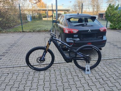

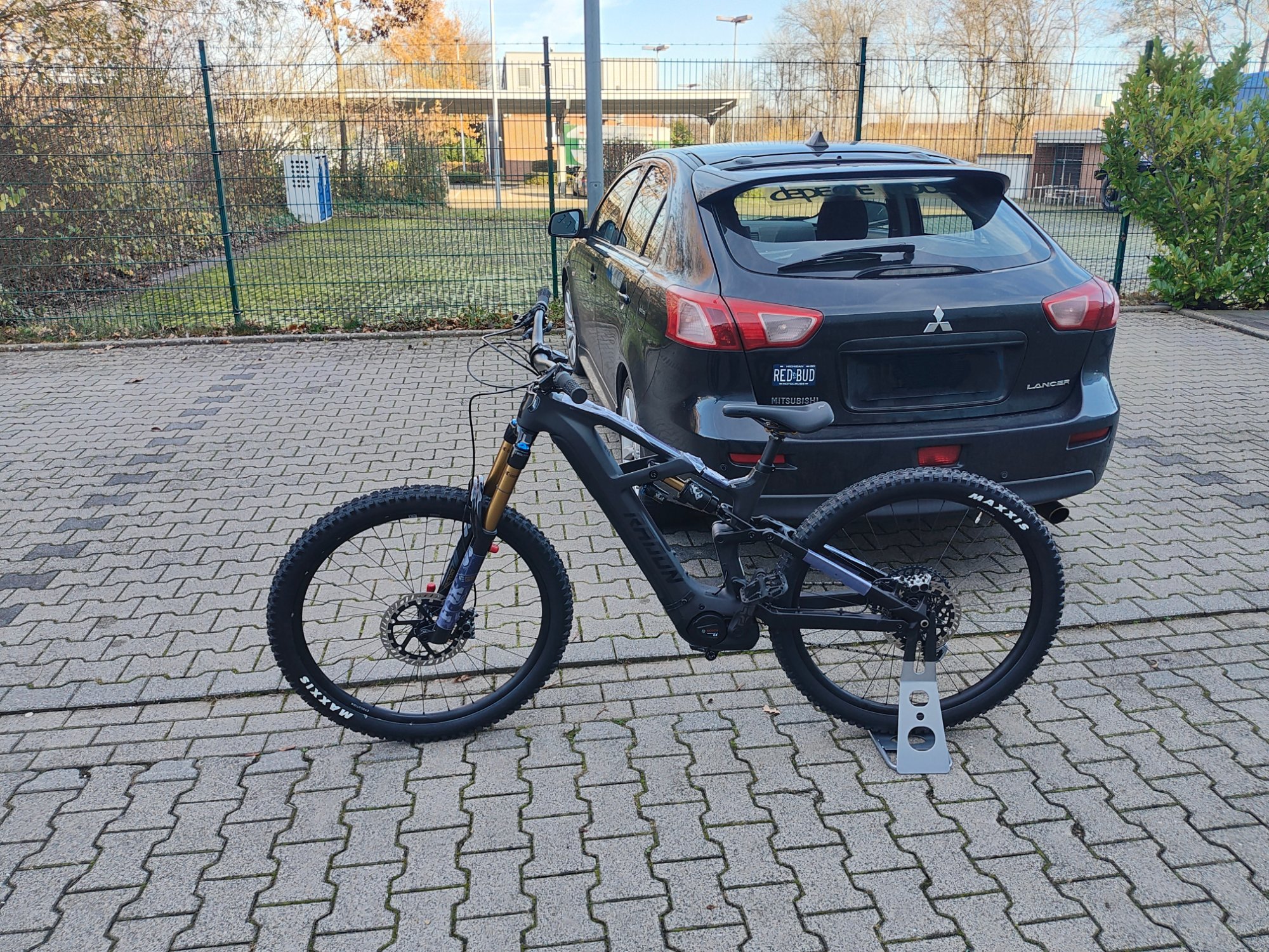

abgeholt aus Bonn im Megastore :winkytongue: IMG_20241130_104403233_HDR~2.jpg
morgen ja noch trocken und sonnig, da werde ich mich mal rantasten.....hoffe es ist so Umwerfend wie es ausschaut :cool:
ist ein großer Schritt nach genau 10 Jahre. 26" Kinderrad Swoop 175 direkt auf ein29" mit Motorunterstützung

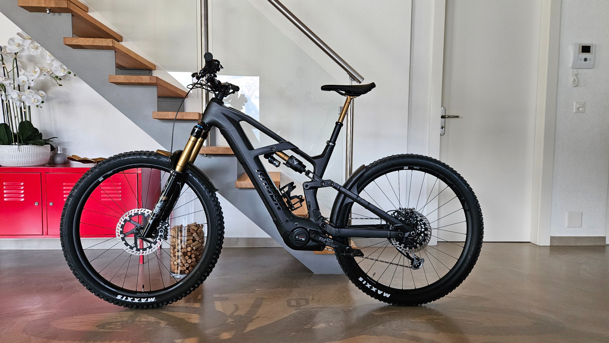

As-tu un lien vers les garde-boue comme sur ta photo... J'aimerais en avoir un aussi.
Nehmen Sie sich die Zeit, das Fahrrad gründlich zu überprüfen, es hat nicht sehr fest angezogene Schrauben, meine Hinterradbremse war nicht sehr gut entlüftet...
Das vordere Schutzblech ist ein Original Fox und das hintere ein Mucky Nutz Short. Es gibt Informationen in diesem Forum, dass jemand es montiert hatte.
Ich bin in der Schweiz, aber ich denke, Sie sollten es bei Amazon oder auf der Canyon-Website finden.
Danke ... gefunden und bestellt.
