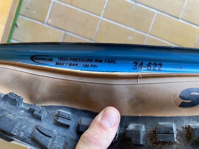

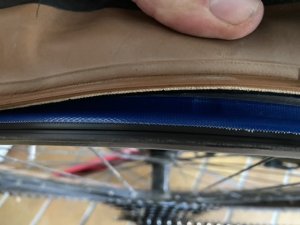

Du brauchst nichts zusätzliches, solange in deiner Felge ein Dichtband bereits eingeklebt ist. Dieses dichtet die Speichenbohrungen ab.
Brilliant, Radon, auf der vorderen Felge ein Band eingeklebt, hinten ist irgend ein Kunststoff-Schrott verbaut, mit dem Tubeless natürlich NICHT funktioniert. Und das merke ich am Samstag abend! Jeztzt kann ich erstmal wieder den Schlauch einbauen, und dann ein Band besorgen und den ganzen Aufwand nochmal betreiben. :mad:
Ist bei den Fulcrum Felgen am Cube Stereo Hybrid nicht anders. Die Felge kann tubeless, aber das verbaute Band ist nur Schlauchschutz. (Radon/Cube etc. ändern da nix, die Laufräder werden so angeliefert und direkt verbaut. Time is money.)
Oh geil, jemand mit der ungekehrten Kombi😂😂😂😂 bei mir war vorne ein normales felgenband von schwalbe aufgezogen und hinten ein tangamässig schmales gewebeverstärktes (tubeless?) felgenband verklebt (siehe pics)
hab das blaue geklebte hinten dringelassen (vorne yellowtape 30mm), mal kucken wie viel luft morgen früh noch drin ist. Um die reifen mach ich mir keine gedanken, die kriegt man dich, aber vorne wie hinten hats am felgenstoss ordentlich geblubbert, der ist eher mit der groben kelle verschweisst.
