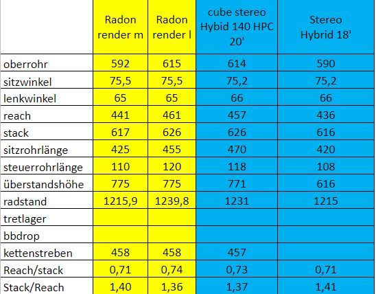

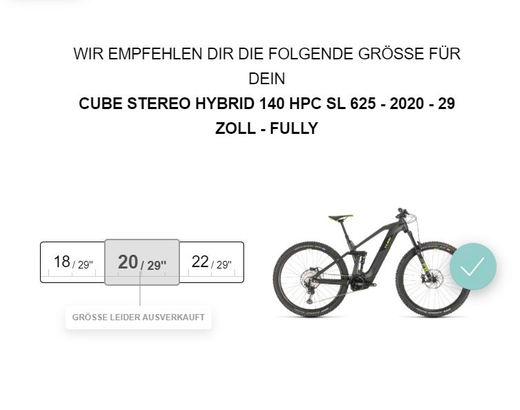

Da die Geometrie des Renders quasi identisch mit der des Cube Stereo Hybrid 140 2020 ist (ich habe in einer Excel alle Rahmendaten verglichen) habe ich bei dem Cube meine Körperdaten eingegeben und siehe da es kommt relativ klar L raus.

- Mit klar "L" meinst du dass er dir 20 Zoll empfiehlt, welches dem Radon Render L am ehesten entspricht?
- Wie erkennst du, dass die Empfehlung "klar" ist? Man sieht ja leider nicht, wo man zwischen den Größen landet, sondern es wird immer auf die nächste Größe gerundet.
Ich bin 1,76 m mit 85 cm Schritthöhe und 58 cm Armlänge und bekomme laut dem Rechner auch 20 Zoll empfohlen. Aktuell tendiere ich daher auch zum L, schwanke aber noch zwischen M und L.

Also mit ganz klar L meine ich dass der Rechner auf Fahrrad XXL genau in der Mitte von 20 Zoll ist beim Stereo Hybrid 140 was genau L beim Render entspricht. Man sieht tatsächlich, und das ist das Gute an dem Rechner, auch ob man dazwischen liegt ob der Strich beim Ergebnis links rechts oder in der Mitte auf der Skala liegt.
Zu dem letzten Beitrag und der Höhe des Oberrohrs kann ich nur sagen hier ist vermutlich die Überstandshöhe gemeint und die ist bei M und L genau identisch beim Render. Ansonsten ganz klar andere Hersteller fallen auch unterschiedlich aus aufgrund anderer Geometrien das stimmt. WIe gesagt in dem Fall quasi identisch Gott sei Dank. :)
Ich habe dir hier nochmal meine Excel angehängt wo ich die beiden Rahmen Render M/L und Cube 140 18'/20' verglichen habe. Hier sieht man wie schon erwähnt dass es quasi die exakt gleiche Geometrie ist. Aus dem Grund denke ich kann man sich auf den Rechner ziemlich sicher auch verlassen.
Danke, jetzt sehe ich es auch. Den Strich hatte ich bislang übersehen. Ich stimme dir zu, dass dies vermutlich die beste Variante ist, die ideale Größe des Radon Render zu bestimmen.
Nur leider liege ich fast genau auf der Trennlinie zwischen 18 und 20 Zoll, ca. ein Pixel weiter bei 20 Zoll. Jetzt bin ich wieder so schlau wie vorher x'D
Bei 86 Schrittlänge wird aber 19 Zoll empfohlen, ich hab 90, da empfiehlt er 20 Zoll. 20 Zoll wäre nämlich nahe bei XL, insofern ist L dann so 18/19 Zoll. Die kursierenden Rechner geben auch durchaus unterschiedliches an, schaut mal bei Rabe Bikes, die geben jeweils spezifische Info für das jeweilige Bike Modell.
Habe den bei Rabe Bikes und bei Bike Discount verwendet. Bike Discount sagt bei 86 Schrittlänge wie gesagt 19 Zoll, was ja durchaus zu L passt, aber kleiner als 20 Zoll ist, das L Radon ist m.E. 18-19 Zoll und keine 20. Radon macht halt im Gegensatz zu Cube nur 3 Grössen, daher ist das nicht 1 zu 1 übertragbar.

Wie meinst du das, welche Größe ist nicht übertragbar? mtb_marco hat doch eine Excel-Liste gemacht, in der er jeden Wert einzeln vergleicht. Damit spielt es doch dann für die Vergleichbarkeit keine Rolle mehr, wieviele Größen Cube anbietet?
Hier die Liste:
