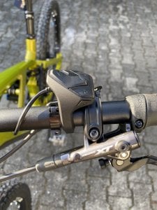

Am Besten den Hebel am Lenker abmachen. Dann hat man genug Länge und kann für die Montage die Zughülle durch den Rahmen drücken/schieben/ziehen, bis sie oben am Sitzrohr rauskommt.
Dann alles so montieren wie gewünscht, Sattelhöhe einstellen, und am Ende Hülle wieder ziehen, bis es nicht weiter geht (evtl. kleine Reserve belassen) und dann Schalthebel wieder anbringen.

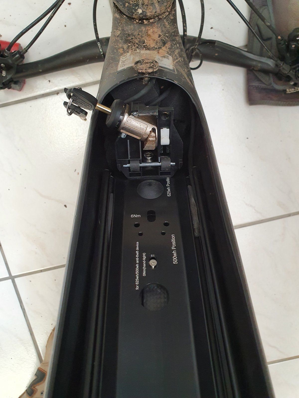

Zum Thema Klappern:
Das klappern vom Motor kommt eigentlich vom Freilauf!

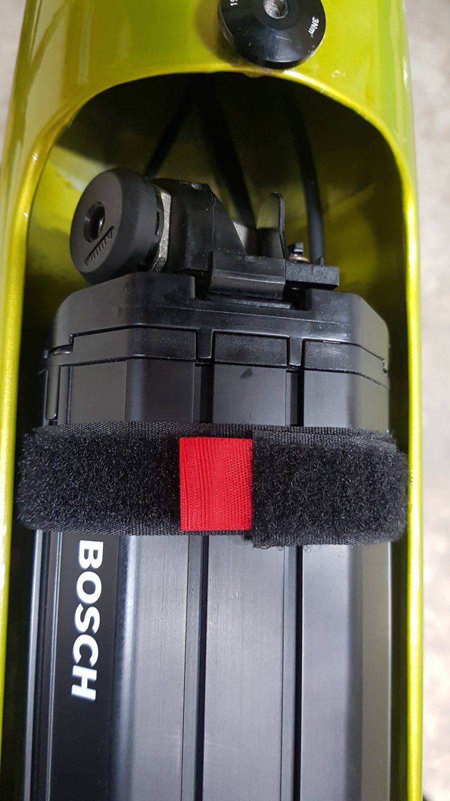

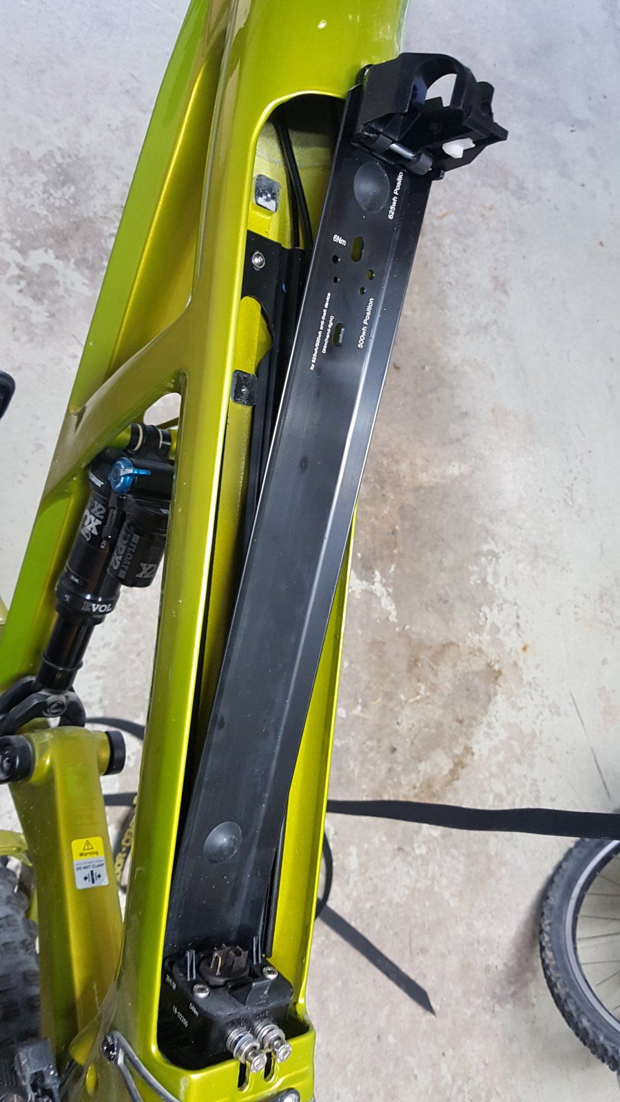

Ein anderes klappern was bei mir aufgetreten ist kommt definitiv von der Akku Halterung.
Die obere Halterung kann meines Erachtens nicht eingestellt werden und wird nur definiert durch den Bolzen des Abus Schlosses.
Die Führung des Bolzens im Schloss ist von der Toleranz her leider sehr wackelig
Meine schnelle Lösung: Akkuhalterung teilweise ausbauen Klettband hinzu und das ganze sitzt
Wäre natürlich super toll wenn jemand eine andere Lösung hätte bzw mal nachschauen könnte ob der Bolzen auch so wackelig ist0
Danke für die kleine Anleitung. Bei mir lässt sich der Akku auch so bewegen wie in deinem Video. Benötige dazu allerdings bissl druck. Also sitzt jetzt nicht komplett locker oder so.
Werde es mal befestigen und testen ob das klappern weg ist 🙂
Hinter dem Akku sitzt ein Gummipuffer der ist dafür verantwortlich dass das Ganze etwas Spiel haben darf bei mir ist es eben nur zuviel das heißt der Gummipuffer wird zu wenig eingedrückt
Bei mir sitzt alles bombenfest 👌
Könntest du mal überprüfen wie viel Spiel der Haken ohne Akku im abgeschlossenen Zustand bei dir hat?
Bzw hängt bei dir das Akku auch im abgeschlossenen Zustand nur an diesem Haken? Gemeint ist nicht der Sicherungshaken am Akku
Bei mir wackelt der Haken bzw der Bolzen von dem Schloss im abgeschlossenen Zustand ca 3 bis 4 mm

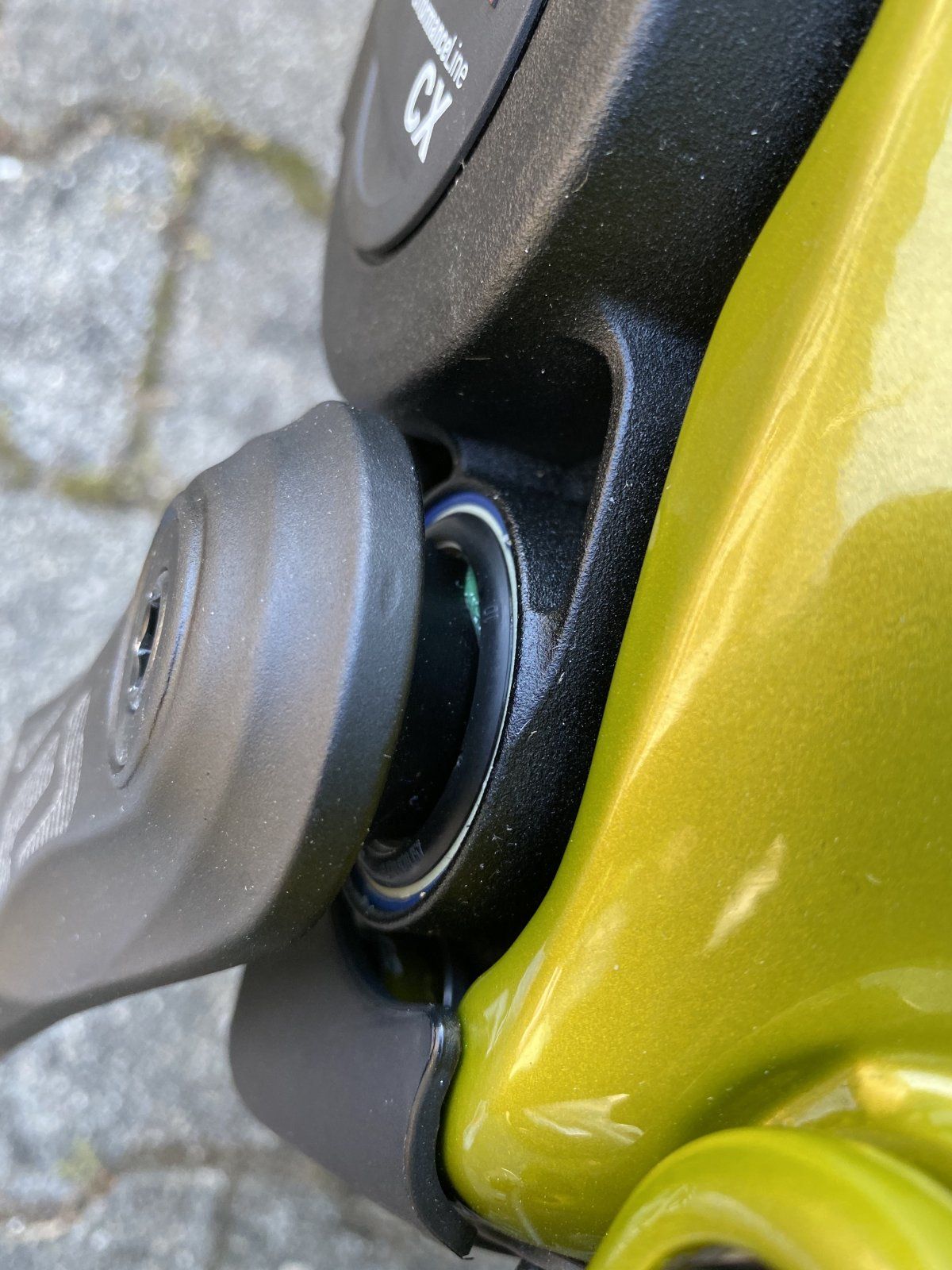

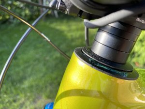

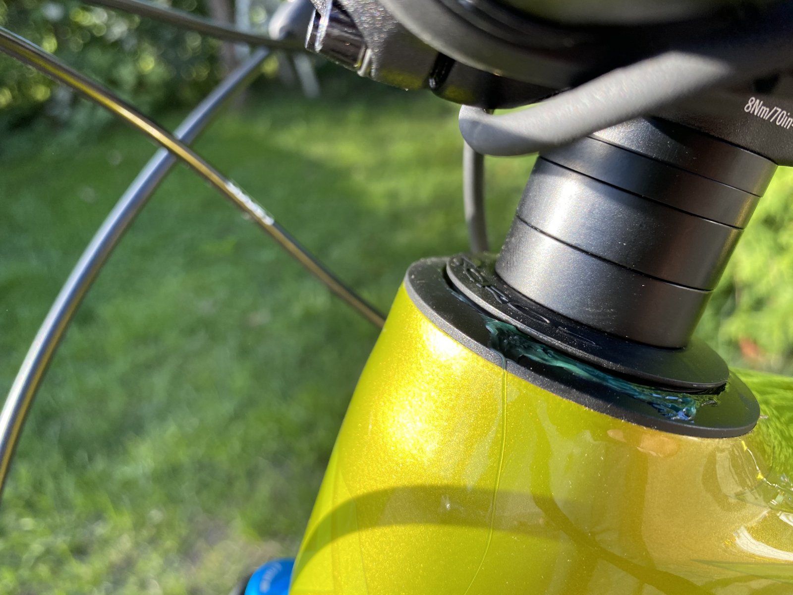

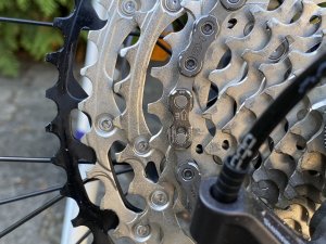

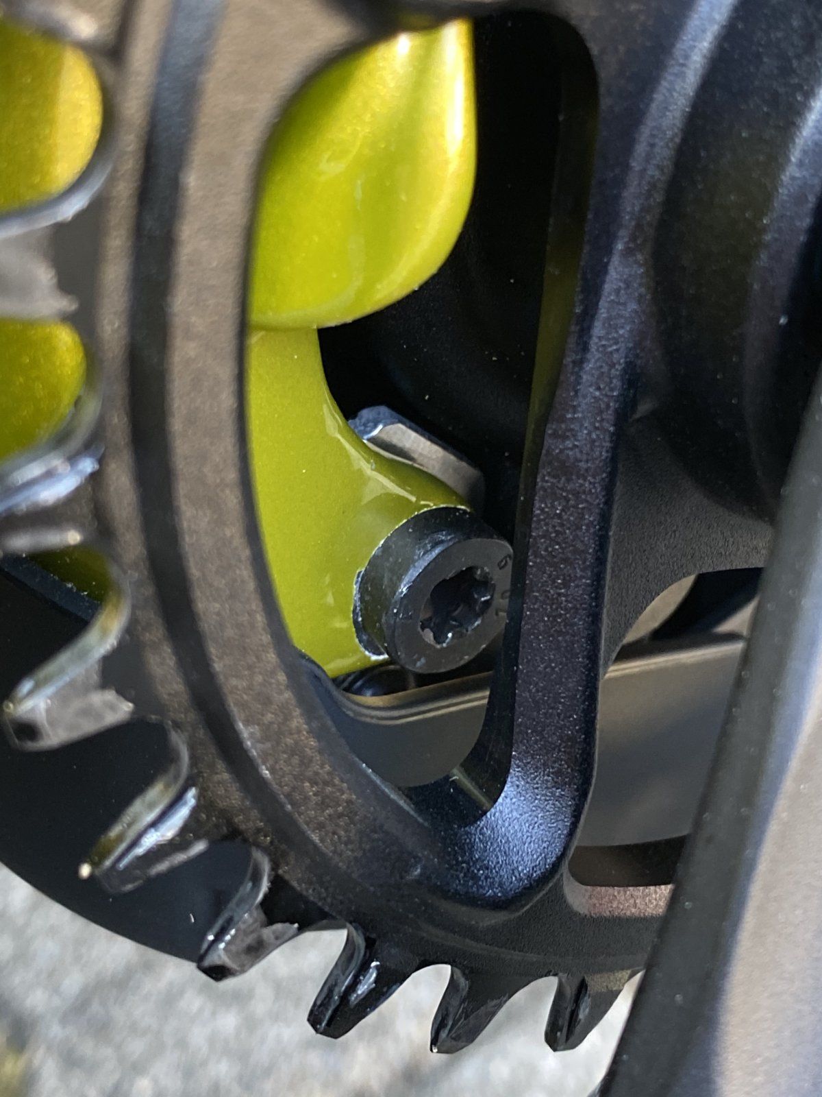

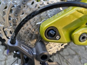

Ich hänge euch noch mal paar Bilder mit rein.
Man sieht deutlich Fett am Vorbau.
Die Steckachse wurde scheinbar auch gefettet.
Die Kette ist richtig montiert, ebenfalls das Kettenschloss.
Bei mir wackelte auch alles, inklusive Zugführung hinter der Akkuschiene. Anbei ein Bild, hier habe ich Moosgummi dazwischen geklebt.
Beim Akku habe ich den Gummipuffer verlängert in dem ich auf dem Akku ein Stück Möbelgleiter geklebt habe. Nicht wackelfrei aber mehr Zug dahinter.
Das ganze funktioniert bestimmt super auf der Straße, abseits davon scheuert und klappert sich alles kaputt.

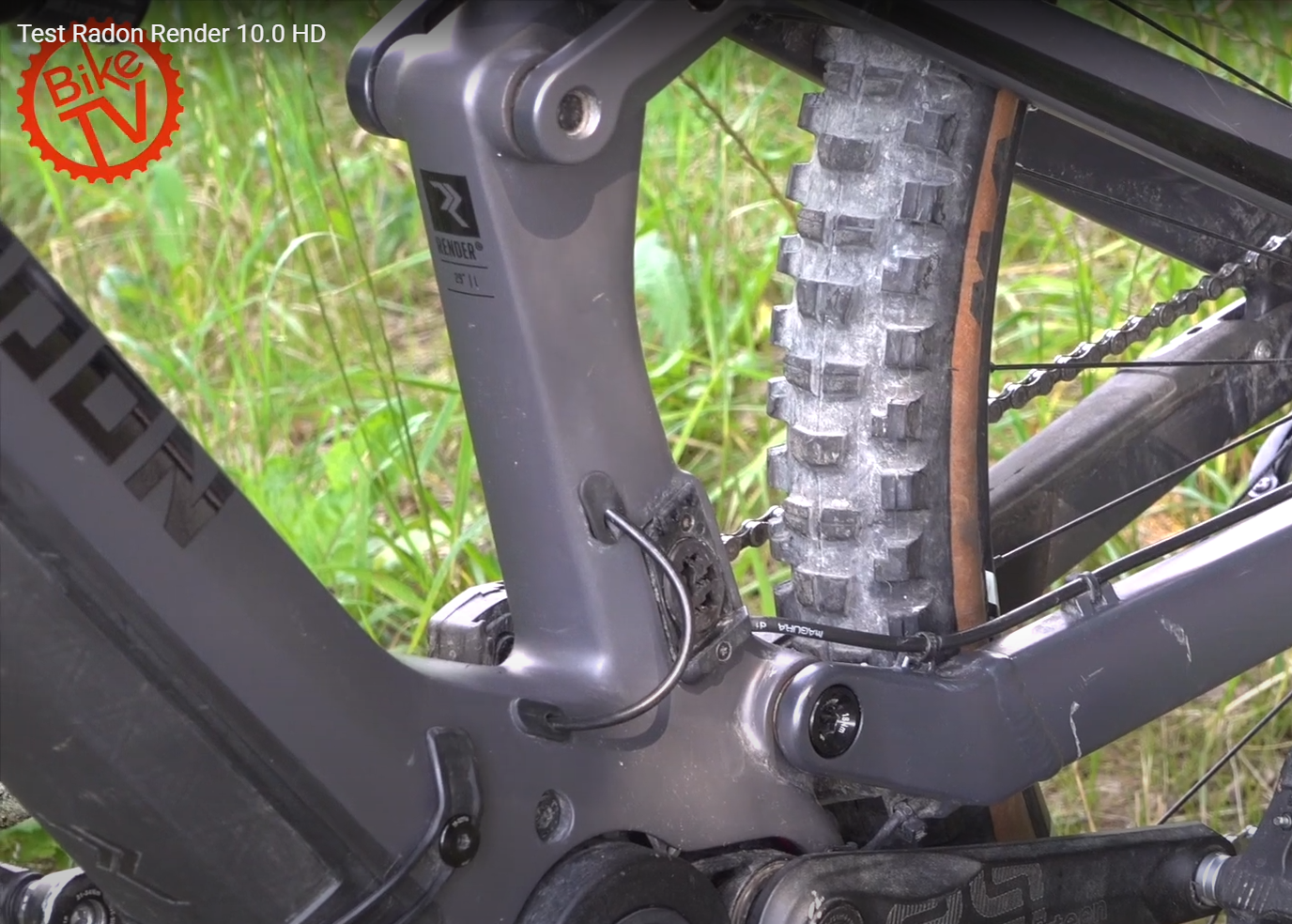

Vor drei Tagen ist auf youtube ein Review zum Render 10.0 HD erschienen:
Im Review ist zu sehen das an diesem Bike bereits die Klappe der Ladebuchse fehlt. In einem anderen Review wurde die Klappe bereits bemängelt. Ist die Klappe wirklich so schlimm das zu erwarten ist die Klappe früher oder später zu verlieren?
Man sieht auch das außen am Rahmen verlegte Kabel. Lässt sich das nicht einfach in den Rahmen integrieren?
Die ladebuchse ist wirklich ziemlich wacklig. Glaube da fehlt nicht viel das die abbricht oder einfach so abfällt. Wundert mich auf jedenfall nicht das die bei dem Vorführ Rad da schon fehlt.
Ob man das Kabel da innen verlegen kann weiß ich nicht. Ist bei mir auch so. Hat mich auch schon gewundert warum das so gemacht wurde.
Die Ladebuchse sitzt immer bombenfest.
Die klappbare Abdeckung der Ladebuchse sitzt geschlossen auch fest und hält den Dreck bei unseren bikes gut weg von den Kontakten. Ist die Abdeckung geöffnet, ist sie wackelig. Sie kann aber leicht ausgehakt und wieder eingehakt werden, wenn jemand während des Ladens Sorge hat.
Ich verstehe das Problem nicht. Das Teil ist leicht und hält halbwegs dicht. Was denn noch?
