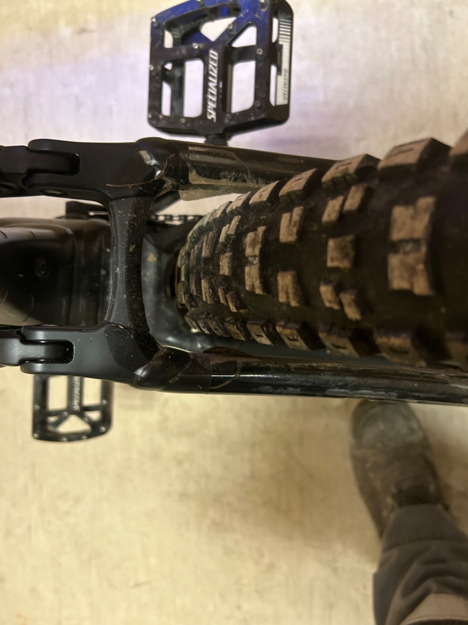

Ich würde gern bei meinen Levo Alloy von 2,6 auf 2,8er Reifen gehen.
Möchte gern den Eddy current montieren
Meine Frage : passt dieser auch oder gibts da Probleme mit der Schwinge und von Platz ?
Ist ein 27,5er Rad mit Orginal 2,6 drauf
Lg

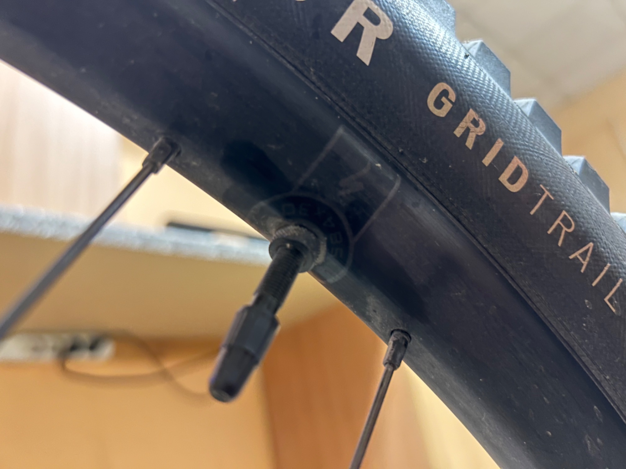

Wie genau meinst du 30er breite ?
Felgenbreite.
Ich habe gerade gesehen, dass ich die Frage mißverstanden hatte.
Du meinst den Schwingendurchgang, ich meinte die Felgenbreite, sorry.
Ich fürchte, den Schwingendurchgang musst Du ausprobieren.
Dem Foto nach müsste es gehen, aber sicher bist Du nur, wenn Du es probierst.

Oben sind die schwingen meist breiter als unten
Wichtiger wäre wie viel Platz unten ist.
Ich denke der dicke Eddy passt ned rein
2.8 reifen auf ner 30 Felge ist dann auch eher ein Ei als ein Reifen
Ich denke mal das wird es sein 30er

Der 2.8 wird bei dir ned in den Hinterbau passen, weil der Eddy nochmal deutlich gegenüber dem Eliminator aufbaut.

Schwalbe gibt den Eddie in 2.8 als ERTO 70-584 also 70mm Breit an und das Teil ist fast 1,5kg. Gibt doch irgendwo eine Reifen DB wo die verschiedenen Reifenbreiten auf 30/35 Felgen aufgelistet sind. Vielleicht hat jemand den Link dazu.
Also ich würde diesen Reifen nicht an meinem Levo Hinterrad wollen.
