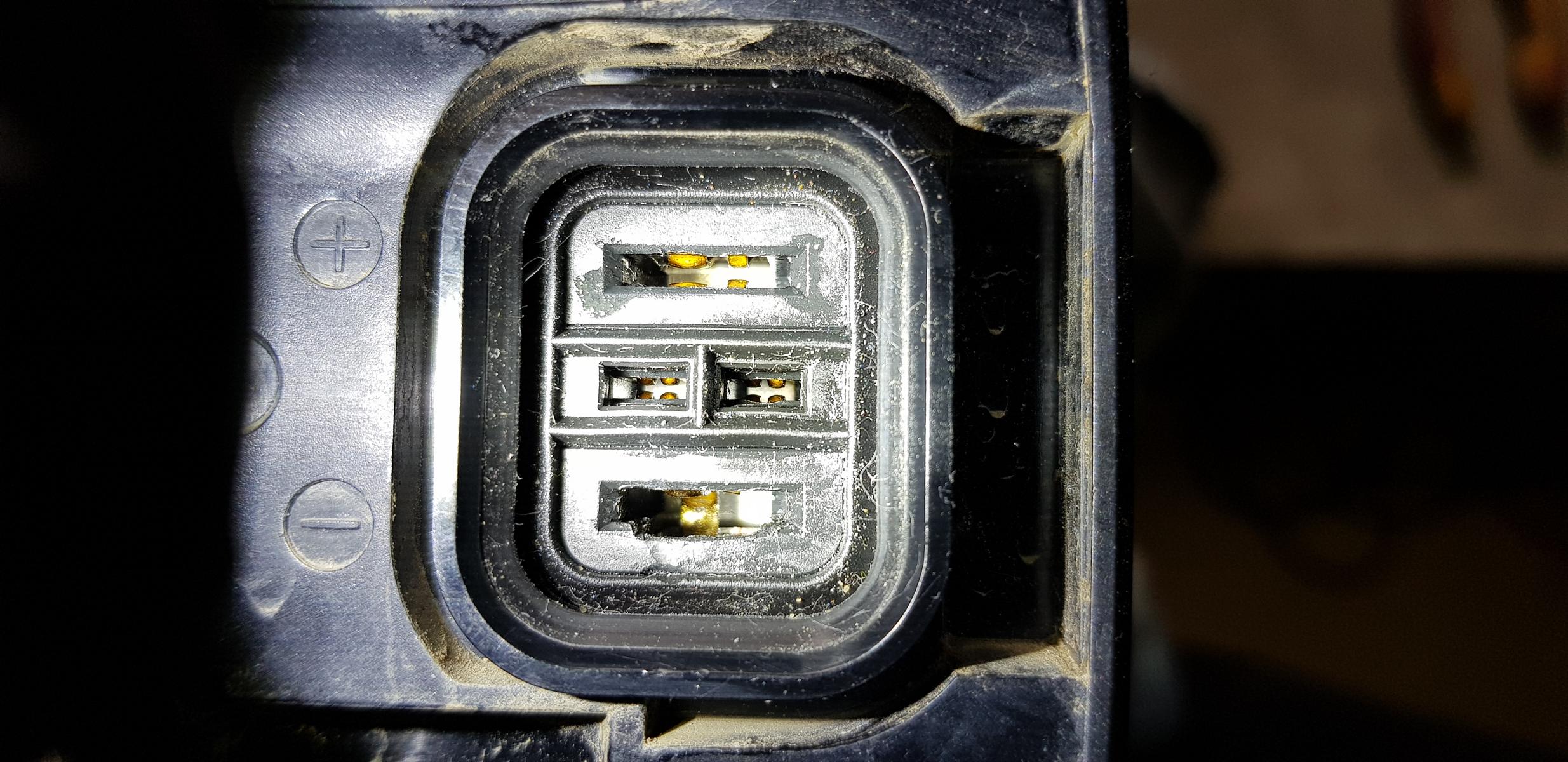

bitte wo ist da was abgedichtet?
so sah meiner aus
