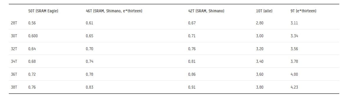

Shimano Steps optimieren (Kettenblatt 32T möglich?)
Das Übersetzungsverhältnis zwischen 34T und 32T zu 46 wird nicht großartig spührbar sein. Dagegen ein Sprung von 34T auf 30T schon.
Übertreiben würde ich es aber auch nicht. Das hat sicher einen Grund wieso es kein 32T für den Steps gibt.
32T auf 46T ist denke ich vertretbar vom ansprechenden Verhalten her des Motors.
32T macht schon etwas aus, wie du sagst aber wirklich nicht so viel. Aber man spürt es.

Also ich habe den kleinsten Gang gestern ausprobiert und er erschien mir schon sehr klein.
Bin mal gespannt wie das heute in richtig fiesem Gelände ist, aber bin mir fast sicher dass ich damit genau da bin wo ich hin wollte.
Wenn Du mit der Übersetzung zufrieden bist, dann ist doch alles gut. 2 Zähne sind für den einen nichts und für den anderen eine Welt.
Und nein, bei Franky kann man eben nicht einfach schweigen und seinen teil denken. Das funktioniert irgendwann nicht mehr.
So, erste Testfahrt war ein voller Erfolg.
Konnte in fast jeder Lage neben dem Bio Bike her fahren und selbst bei steilsten abschnitten eine RPM von 70 halten.

70er Kadenz ist aber keine optimale Trittfrequenz für einen E- Antrieb, eher Akkuleersaugend. Da wären 80-90rpm vorteilhafter. Das Thema hat aber @Lutz-Scheffer auch schon ausführlich in diesem Forum behandelt.
Es geht darum mit einem Emtb in einer Gruppe von Mtblern mit fahren zu können, ohne gleich voraus zu schießen, oder nicht mit zu kommen.
Man versucht hier das Emtb auf ein AM-MTB anzupassen.
Daher ein 30T ! Wirst Du aber vermutlich nicht verstehen.
Was denkst Du warum es für den Yamaha Motor mit 2x10fach einen MäcSpider gibt welcher einen 64er und 104mm Lochkreis hat. Frag mal @mikemb55 was er für eine Übersetzung fährt/ fuhr und rechne um auf einen einfach Antrieb!
