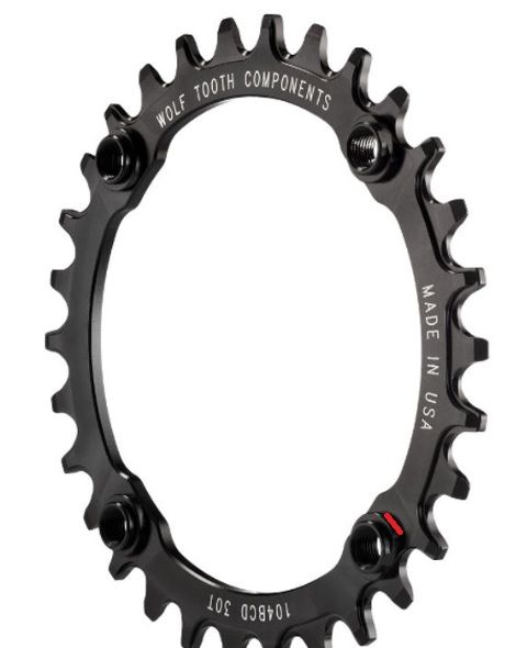

Das problem ist hier, dass 30t zu klein ist bei 104mm Lochkreis, deshalb haben diese einen größeren Abstand zum Spider (denke um Berührungen zwischen Kette und Kettenblattschraube zu vermeiden).
Dies führ beim Steps Spider dazu, dass die Kettenlinie nach außen wandert.
Finde die Kettenlinie so schon heftig und glaube das 2mm mehr den kleinsten Gang nicht mehr nutzbar machen.
