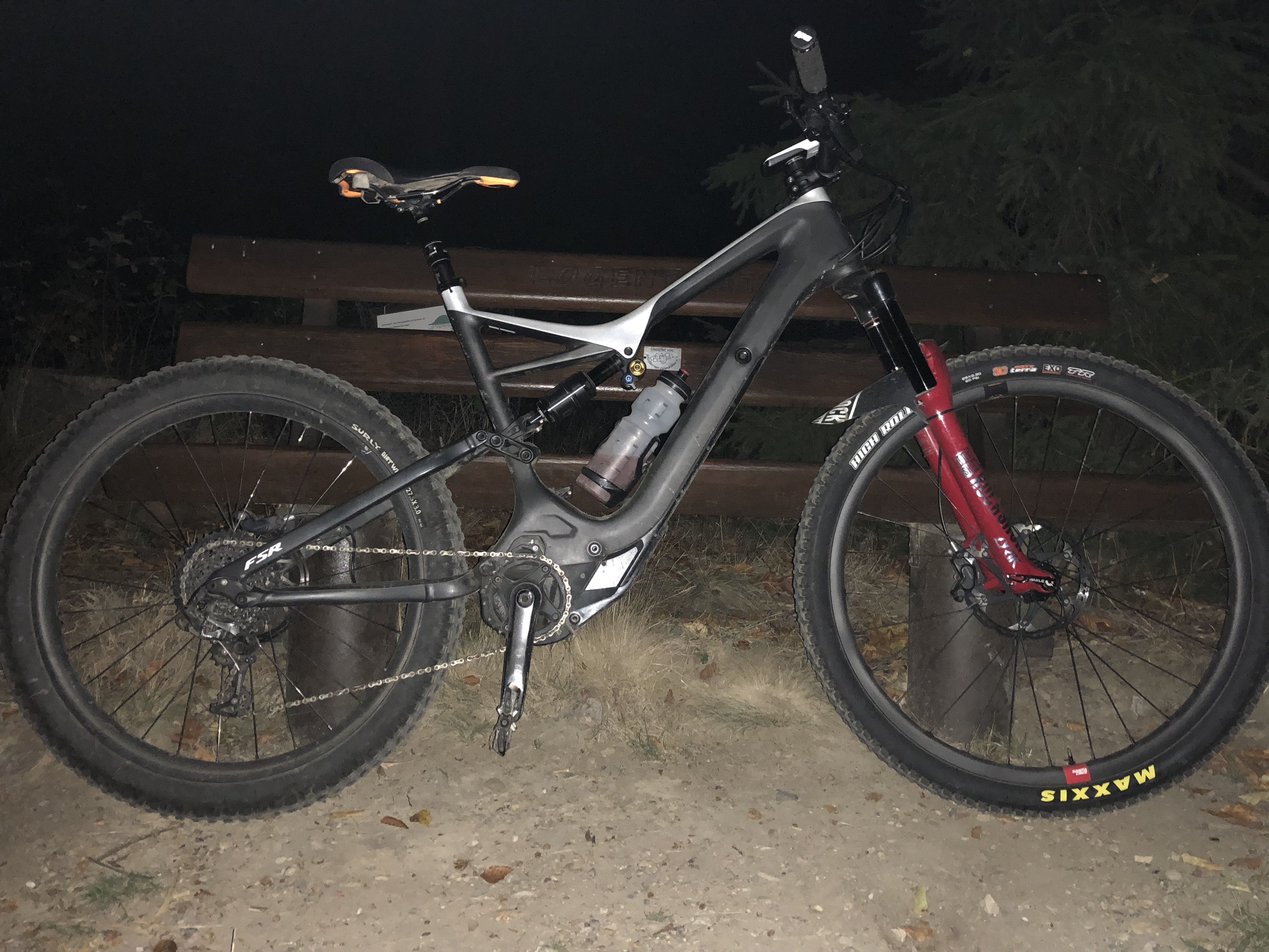

...so, ein erster Test war sehr vielversprechend. Aktuell auf 29 Zoll vorne und 27.5 hinten. Der Hillbilly macht einen guten Eindruck, auch bei Nässe (Steine, Wurzeln etc.). Geometrieänderung fällt nicht stark auf, Levo-typisches Fahrgefühl nach wie vor vorhanden. Bergauf haben die 29er Vorteile, bergab fahren sie sich exakter. Nur bei vielen losen Steinen war ist m.E. der 27.5er vorne (in 2.8) ein wenig einfacher zu fahren...
Das deckt sich absolut mit meinen Erfahrungen. Ich war echt erstaunt, hatte bislang 3.0er 650b Reifen vorne und hinten gefahren. Bei Einlenken ist das Vorderrad oft ziemlich unpräzise gewesen und irgendwann traut man sich halt nicht mehr, noch schneller in die Kurve zu gehen.
Nun habe ich hinten den dicken Schlappen gelassen und vorne ein 29er mit 2.3er Maxxis HighRoller eingespannt. Zu meiner Überraschung hat das Rad nun deutlich mehr Kurvengrip vorne, vor allem in schnellen Kurven. Nur auf losen Steinen reißt der Grip ziemlich schlagartig ab, fängt sich dann aber wieder. Zwischenzeitlich hat man halt einen Herzinfarkt vor Schreck.
Am Wochenende werde ich mal 29er vorne und hinten ausprobieren, die Kombi-Bereifung fand ich aber schon ziemlich überzeugend.
