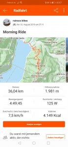

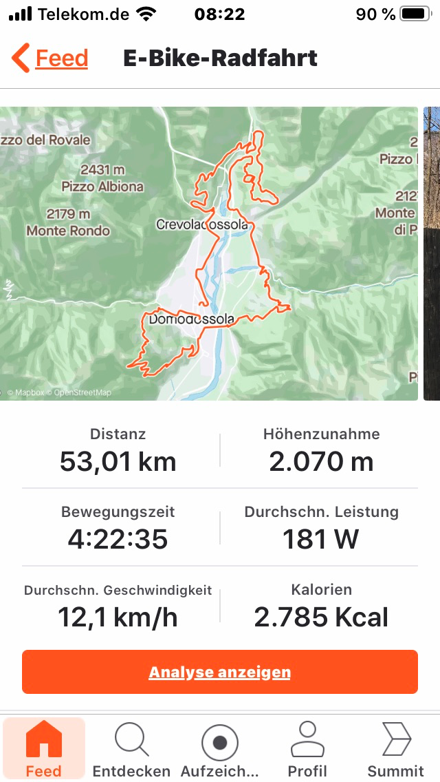

53 km und 2070 Hm sind eine stramme Leistung, aber man darf sich von den reinen Zahlen nicht täuschen lassen. Natürlich hat der kleinere Motor welcher in einem günstigeren Betriebsbereich arbeiten kann eine etwas bessere Effizienz, aber mehr als 10 % wird das definitiv nicht ausmachen. Der Rest kommt durch eine hohe Eigenleistung zustande, und man müsste auch mal die Durchschnittsgeschwindigkeit und das Fahrergewicht wissen (Habe kein Strava).
Als ich mein erstes E-Bike hatte (Bosch 500 Wh) kam ich in den ersten Wochen auch auf 1500 Hm. Warum? Ich war vom normalen MTB noch gut trainiert und bin immer in der möglichst kleinen Unterstützungsstufe mit hoher Eigenleistung gefahren. Wollte einfach wissen wie weit ich mit einer Akkuladung komme.
Ist natürlich alles längst vorbei, jetzt schlummert der Ersatzakku im Rucksack....
Es war ein Testbike, er fährt selber ein Turbo Levo, auf dieser Strecke hat er mit dem Levo einen Schnitt von ca 15 km/h mit einem Verbrauch von 1000 wH, Fahrzeit war eine Stunde schneller.
Fahrergewicht 75 kg.

Meine Werte waren 3:23 Fahrzeit, Durchschnitt 18,4 km/h (viel flache Teilstücke) und durchschnittliche Unterstützung von 65%. Verbrauch: 288WH. Die Tour war geteilt in 22 km am Vormittag (zum Job) und 44,2 KM am Nachmittag (heim mit eingebauter Tour). Ich wiege 69 Kilo.
