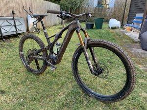

Erster Test mit Hybrid-Laufradgröße: Taugt mir sehr gut - und das Hinterrad streift nicht mehr den AXS-Akku :) 16,5 Kilo.
Genial! Hatte ich mir schon fast gedacht, dass jemand mal auf die Idee kommt, das auszuprobieren. Ich hätte es auf jeden Fall mal probiert. Habe nur leider (noch) kein SL.
Der kleiner werdende Reach dürfte ja zu vernachlässigen sein. Der flachere LW tut dem bike mit Sicherheit gut. Aber wie sieht es mit dem Sitzwinkel aus? Du hast was für eine SL und fährst welche Rh? Und wie ist das mit dem tieferen Tretlager?
Sascha
Mit dem 2.8er Reifen und steiler gestellter Geo müsste es am Ende auf 0,5 Grad flachere Winkel rauslaufen. Den Sattel habe ich einen Zentimeter vorgeschoben und ich fahre ohne Spacer für maximalen Reach. Der Hixon ist leider eher 45mm statt 50mm lang. Der muss evtl. weichen für die optimale Position ?
ich bin 1,72 gross und fahre Grösse M. L war mir vorne zu hoch.
