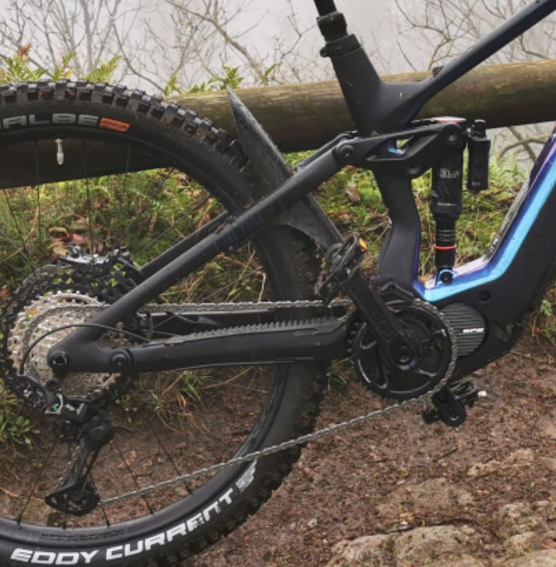

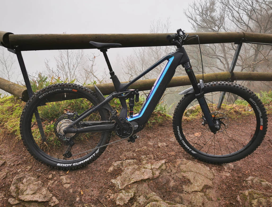

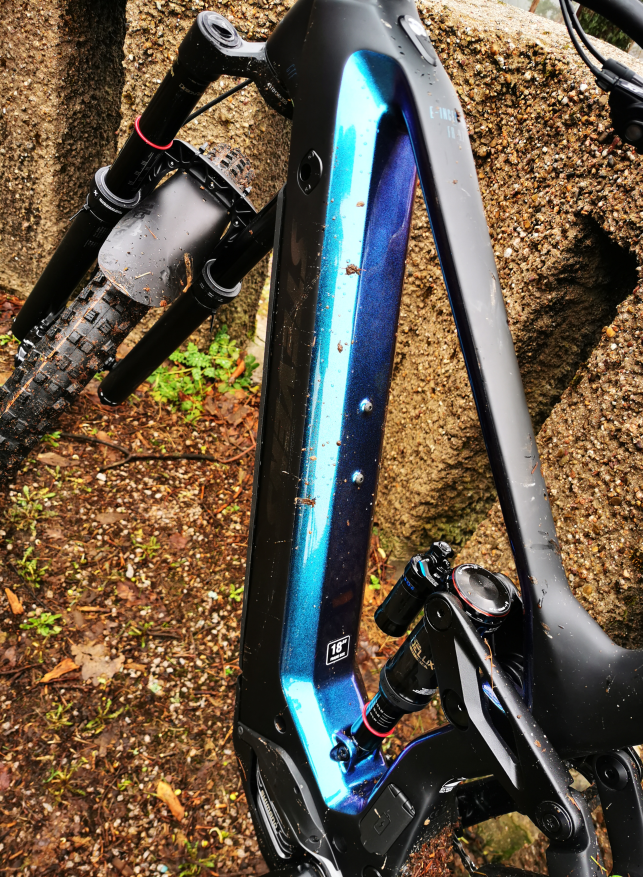

Wie sieht das FR in echt so aus, grad des Flipflop in der Mitte?
Heute war es ziemlich neblig, da waren nur die Blau- und Grüntöne zu sehen, wenn die Sonne scheint kommt noch das violett dazu.

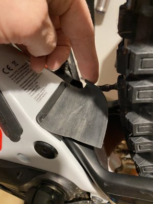

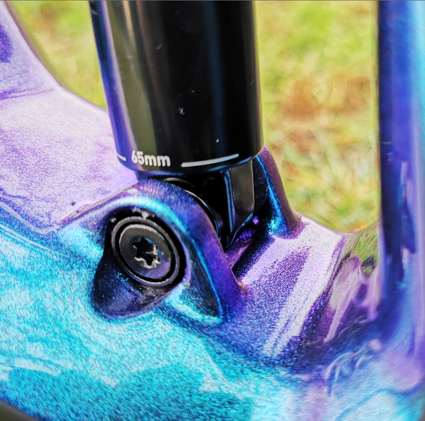

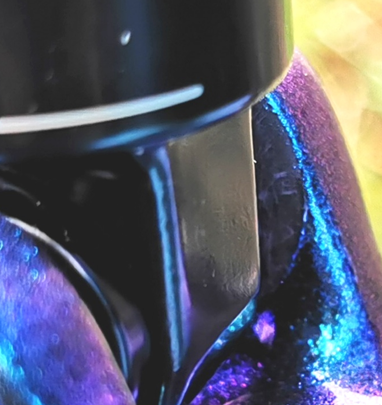

Letztes Upgrade: ein altes Schlauchstück über eine neuralgische Öffnung...
