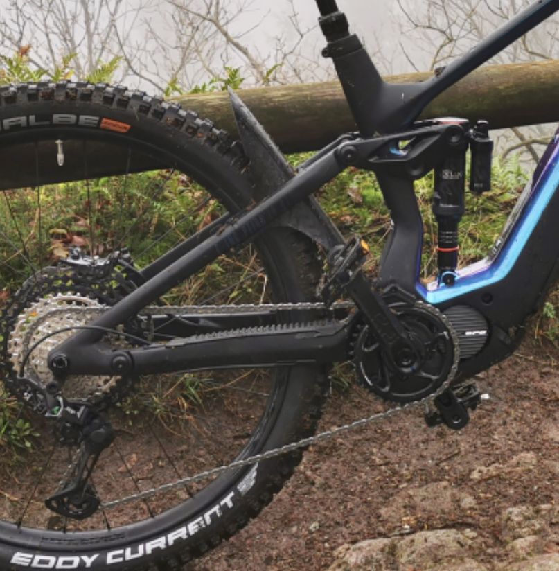

Nun noch was wichtiges:
Unbedingt ein Mudguard aufs Hinterrad stecken, vor die Sattelstütze. Ich hab mir schon einen Kratzer eingefange, weil ein Stein in den Wippenspalt geschleudert wurde und sich dort mutmaßlich verklemmte.
