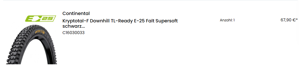

So, ich habe es getan:
Ich bin gespannt!

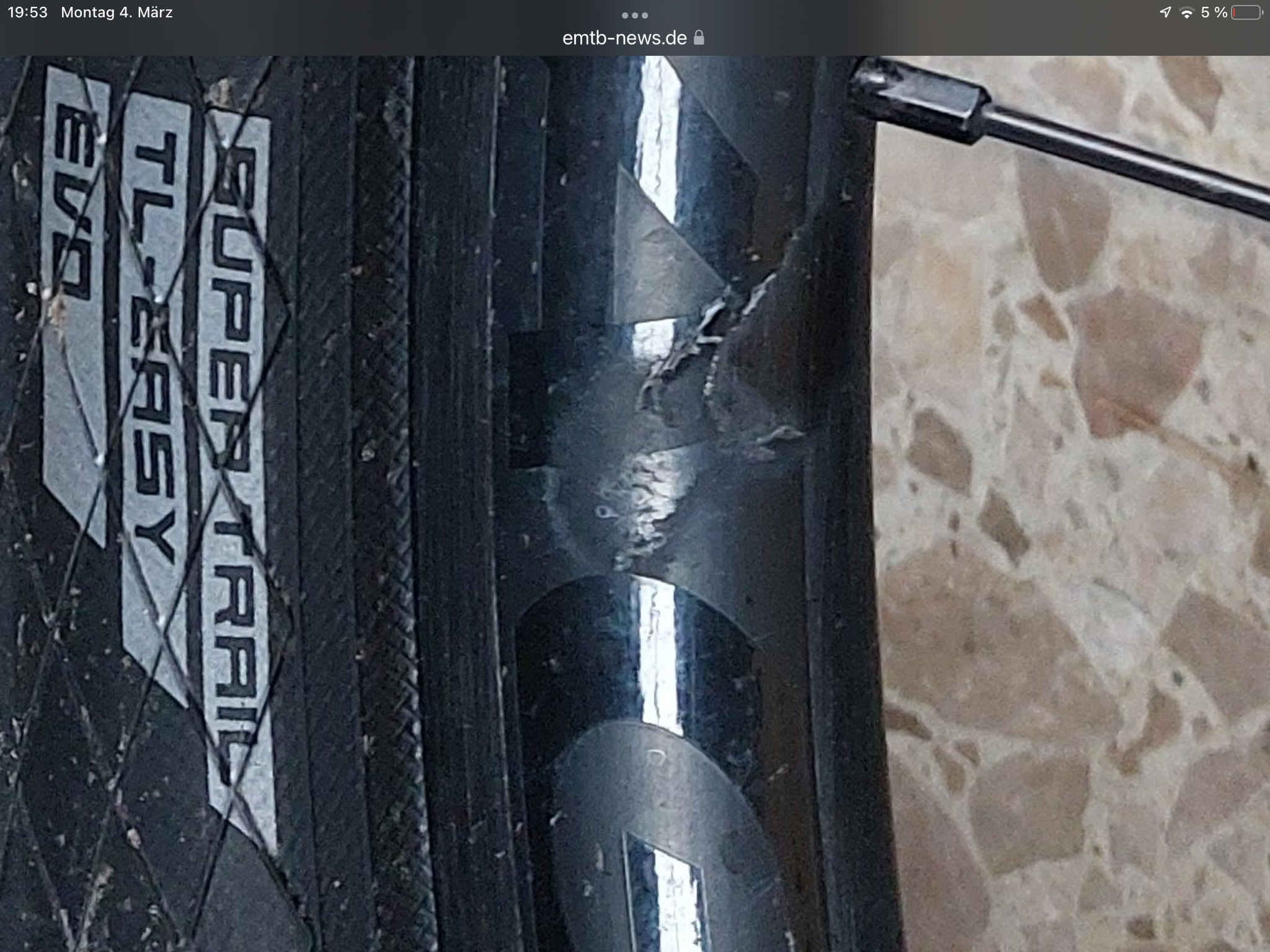

Mir auch, vom selben Werkstattleiter. Meine Frau war dabei, hat den Wolfpack natürlich auch bekommen und dann auf der ersten Tour gleich platt gefahren. Das war es dann mit dem Ding.
Man hört ja viel Gutes darüber, aber wenn man den Wolfpack in der Hand hält, kann der nach meiner Ansicht nicht so pannensicher sein wie ein DD oder SG Reifen der Mitbewerber.
Ich bin gespannt!
Beste Grüße und besten Dank für den mannigfaltigen Input,
KalleAnka

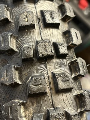

Den Reifen habe ich eine Zeit lan über den Winter gefahren, habe ihn aber gegen den Argotal ausgetauscht.
Die super soft Mischung raspelt sich recht schnell runter und das sogar bei den nassen Bedingungen.
Will gar nicht wissen wie schnell der im Trocknen verschleißt 😂
Anbei mal ein Bild nach 400 Km am Vorderrad
Der grip von Kryptotal in super soft war nicht so gut wie der vom Argotal in Soft.
Ich muss aber fairerer weise sagen , bei diesen matschigen Verhältnissen ist eher das Profil diesigen entscheidender als die Gummimischung
