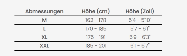

Oder ein AMFLOW Carbon Pro (Tubeless, ohne Pedale / Herstellerangaben)
1. Amflow PL Carbon Pro (600 Wh)
Größe M: 19,2 kg, Größe L: 19,3 kg, Größe XL: 19,4 kg, Größe XXL: 19,5 kg
2.Amflow PL Carbon Pro (800 Wh)
Größe M: 20,2 kg, Größe L: 20,3 kg, Größe XL: 20,4 kg, Größe XXL: 20,5 kg

Amflow krieg ich in der CH kaum.
Brauche Grösse S, also noch schwieriger zu finden. Suche erstmal gebrauchte- das Focus war auch gebraucht - bis ich weiss, wie viel mir die Versicherung zahlt.
