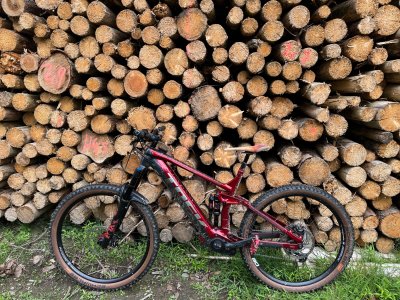

Dann stelle ich mein Schienenfahrzeug auch mal vor 😎
Trek Rail 5 Modell 2022
Upgrades :
- Fox 36 Performance Gabel
- Fox DPX Dämpfer
- Hope Pro 5 Naben mit 30 er Fun Works Track Mack Felgen
- Muc Off Tubeless Kit
- Schwalbe Hans Dampf 29 x 2,60
- One Up Sattelstütze + One Up Dropper
- Six Pack 820 Millenium Lenker
- Bontrager 35 Pro Line Vorbau
- Hope F20 Pedale
- Ergon GD1 Evo Factory Griffe
- Trickstuff Diretissima Bremsanlage
- Trickstuff Dächle 203 Scheiben
- Trickstuff Bremsadapter
- Purion gegen Kiox getauscht
- Sram GX AXS Schaltwerk ( auf dem Bild ist noch das XT Schaltwerk dran )
- SQ Lab 611 Sattel
- Tune Schraubwürger
- Knog Qi Lux Klingel
- Granith Stasch Multitool im Gabelschaft + Lenker links und rechts
- Mozartt Piano Kettenführung
Alles andere ist original

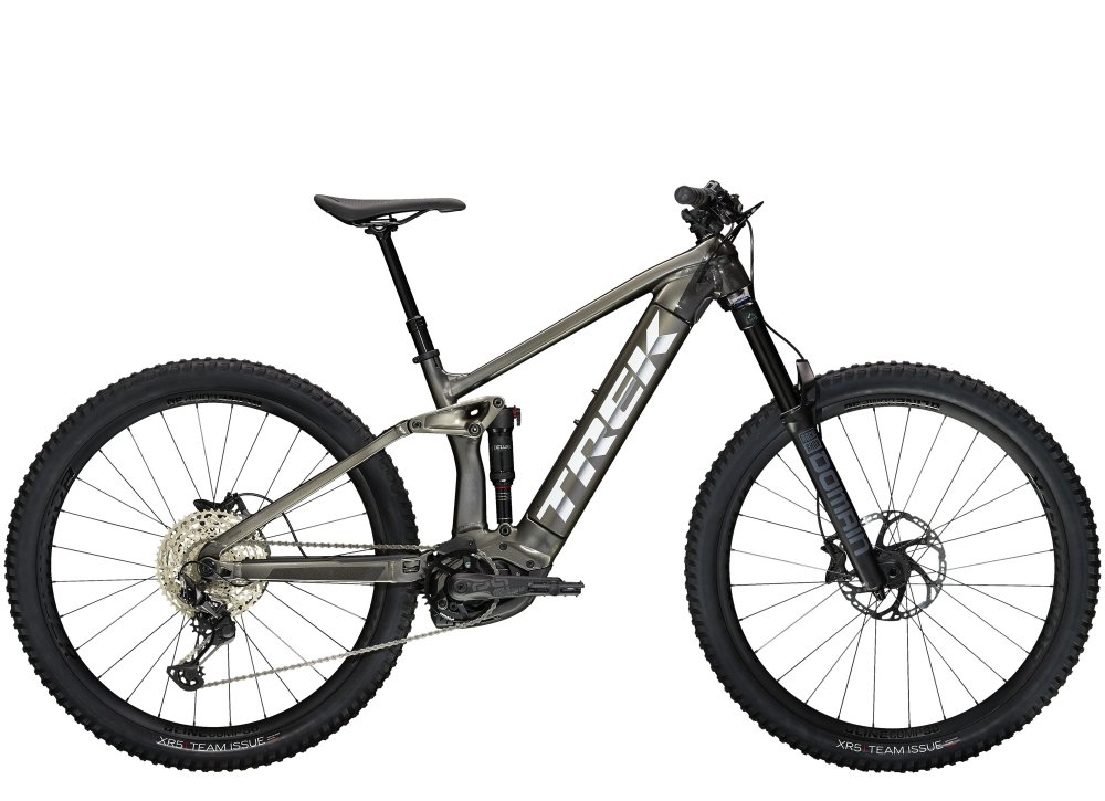

So, wie versprochen mit etwas Verspätung mein Umbau vom Rail 7 2022. Fahre das Bike seit Mai, komplett fertig ist es aber erst seit 2 Wochen.
Die Idee war das ich mein Stani Rail7/2021 extrem gerne fahre, aber ein 2. Fully wollte. Das das Propain Ekano 2 aus mehreren Gründen für mich flachgefallen ist, habe ich Ende letzen Jahres ein weiteres Rail7/2022 gekauft. Idee dahinter war das ich mehrfach von Umbauten las die mich gereizt haben, wie z.B. mehr Federweg. Die originalen 150mm sind mir wenn's blockiger wird machmal zu wenig, ich wollte ein Bike mit mehr Reserven, aber gerne ähnlichem Handling wie mein 22er Rail. Und wennschon Umbau, dann gleich mit Eisdielen Anwandlungen.
So sah's aus der Packung raus aus:

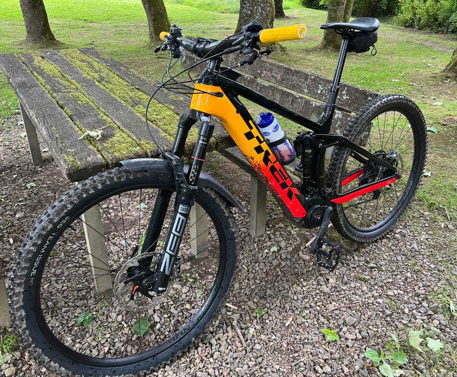

Umgebaut habe ich:
- Gabel von Domain 160mm auf ZEB Select+ 180mm (da habe ich am falschen Ende gespart)
- Dämpfer von RS Super Deluxe 230x57,5mm auf RS Super Deluxe Ultimate 230x62,5mm (entspricht 150mm bzw. 162.5mm Federweg)
- Laufräder von Bontrager Line Comp 29"x 30mm auf DT HX1700 Mullet x 35mm Maulweite (Mino Link gedreht)
- Bremsen von DB8 auf SLX 4 Kolben, Scheiben auf XT
- Kurbeln auf Hope (Verkürzt auf 165mm)
- Lenker mit mehr Rise (35) RaceFace Atlas
- Vorbau Hope Gravitiy (baugleich)
- Dopperpost altes AXS 150mm
- Schaltung von XT auf XX sl
- Reifen (Überraschung!) Eddy Current 2,6/2,8"(HR)
- Sattel SDG Duster
- Griffe Ergon GE1 Slim
- Einiges an Eisdielen Bling verbaut, wie z.B. jeden 2. Speichennippel rot Eloxiert verbaut, Stützenklemme rot, viele schrauben rot Eloxiert und das Display aufs Oberrohr verpflanzt (Behelfsstatus - ist noch nicht fertig)
So schautz aus:
Bin mit dem Umbau sehr zufrieden, obwohl ich etwas Bammel mit der Geoveränderung hatte (Vorne ca. 1.5cm hoch). Die Karre ist Abfahrtslastiger & verspielter wie das Stock Modell, bietet wenns Knallt deutlich mehr Reserven, verliert aber etwas im Uphill (Sitzrohrwinkel - kann man mit Umbau auf 29" HR komplett beseitigen).

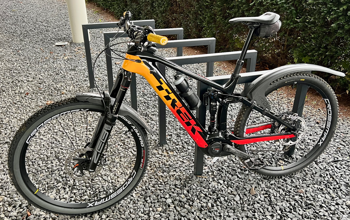

Für das Pendeln ins Büro einen zweiten leichtlaufenden LRS angeschafft und hinten ein Schutzblech montiert.
Das Umstecken der Räder klappt problemlos und ohne dass etwas an Bremse oder Schaltung nachjustiert werden müsste :).
