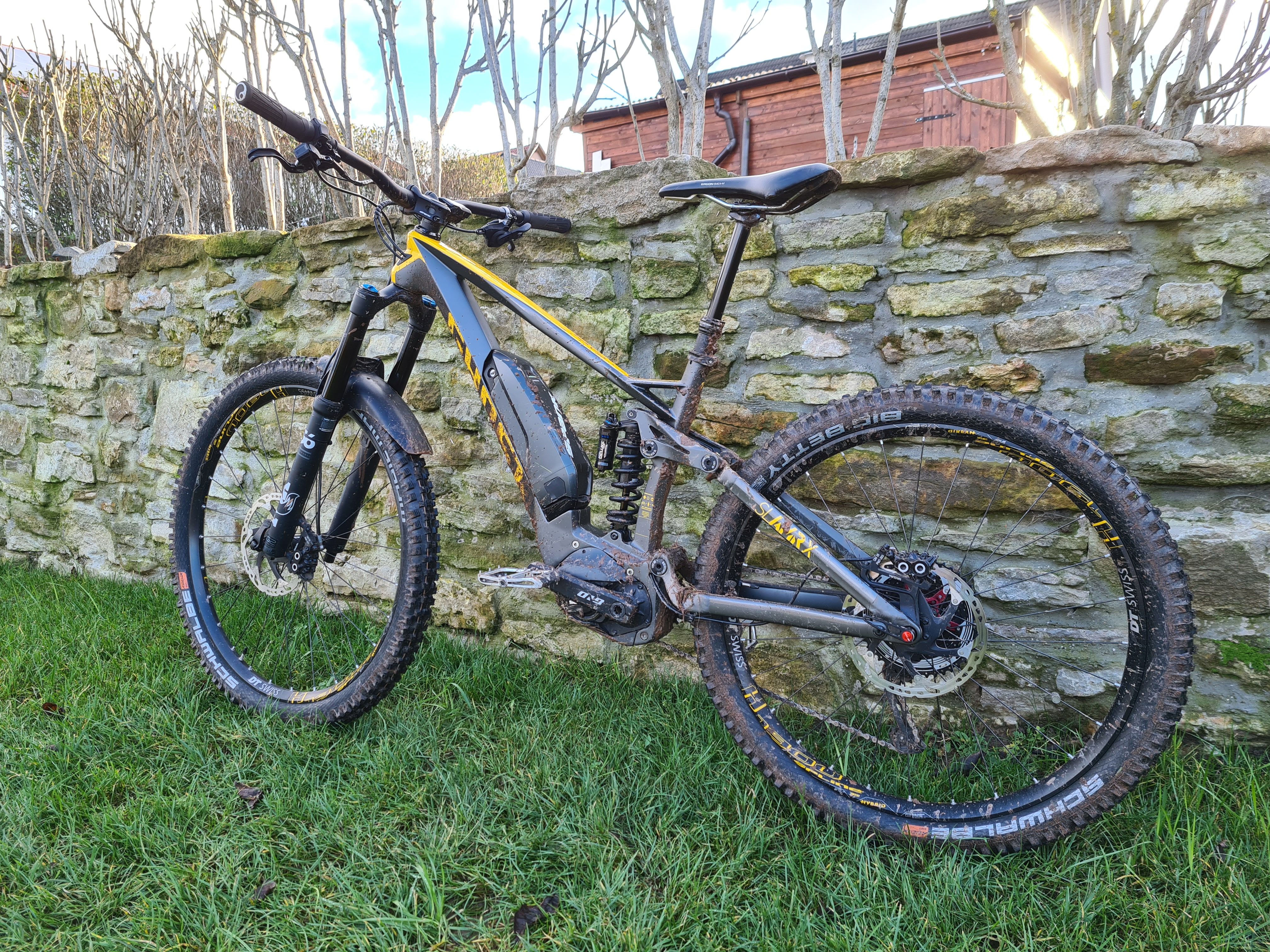

Endlich nicht mehr schweißgebadet aufwachen, bei dem Gedanken 2 unterschiedliche Reifenhersteller montiert zu haben🤣
Erster Eindruck...unauffällig und guter Grip.
Jetzt nur noch mit dem Luftdruck spielen
