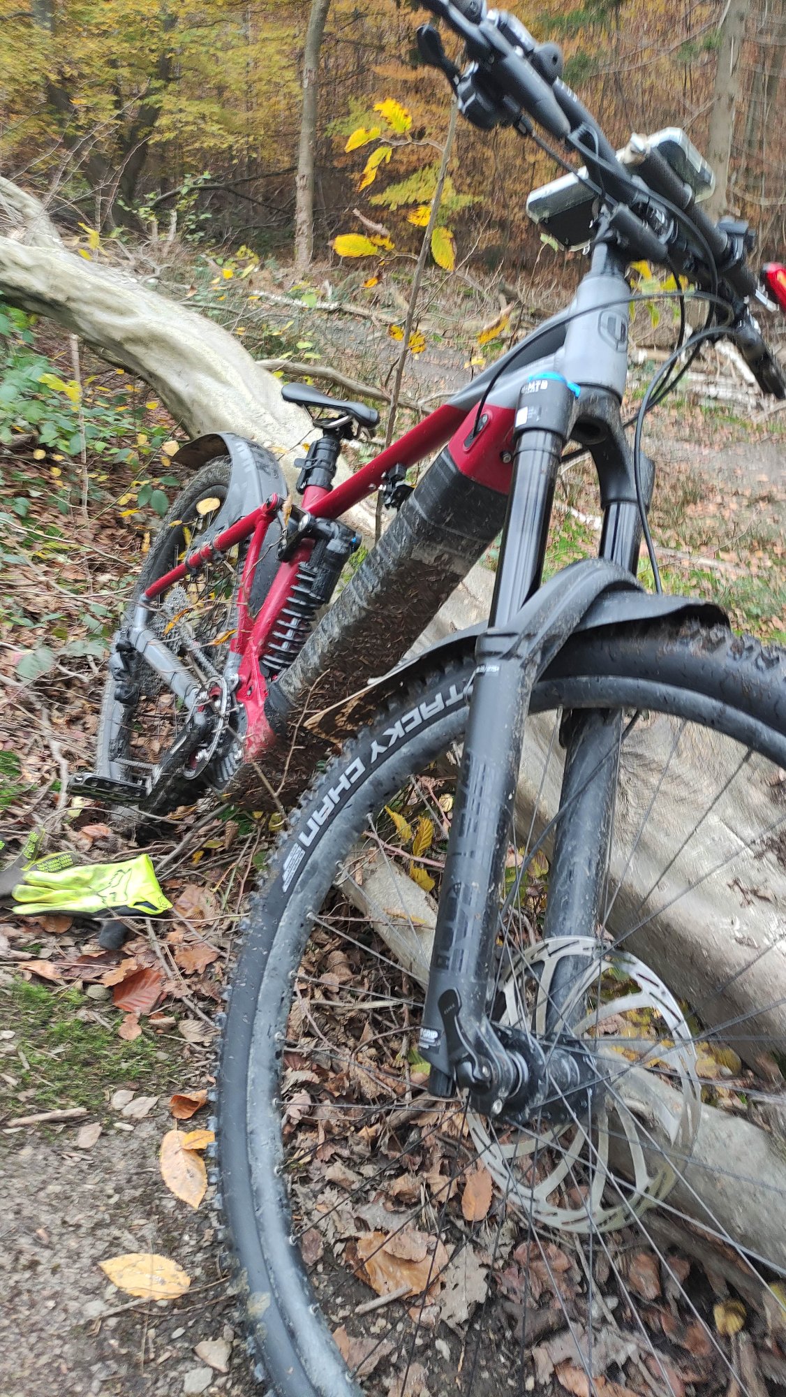

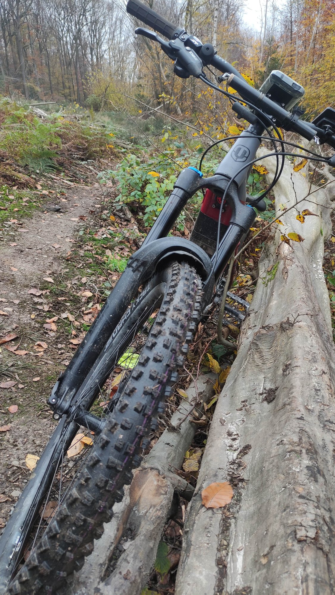

Schwalbe Tacky Chan Evo Super Trail 29" E-50 Faltreifen 2,40 SnakeSkin TLEasy Ultra Soft auf dem Vorderrad Luftdruck 1bar​
Habe heute eine Tour auf den Trails längs der Wupperhänge gemacht, so ca. 34 Km und muß sagen,
nach dem das Silikon runter war, der Reifen kann was !
