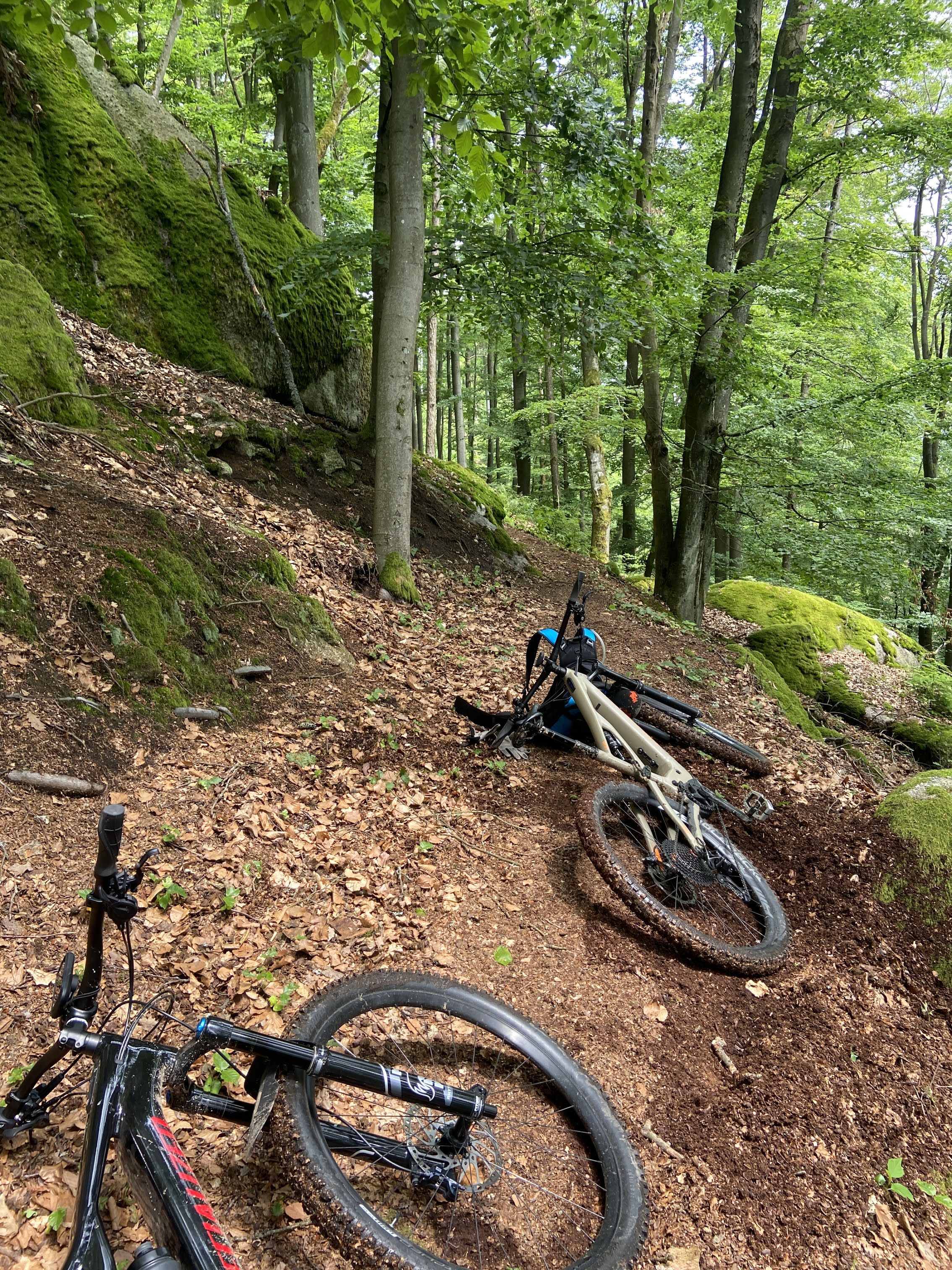

klink ich hier mal rein. Ich suche eine Reifenkombi für Frühjahr bis Herbst, soll als im nassen und trockenen funktionieren. Aktuell hab ich auf meinen Levo die Wolfpack Enduro 29x2,6 montiert. Bin eigentlich zufrieden, aber gestern ist mir zum 3. mal hintereinander der Vorderreifen unvermittelt weggeschniert, auf einem leicht hängenden trail mit lockerem Waldboden, siehe Bild, das Vertrauen ist jetzt weg.
