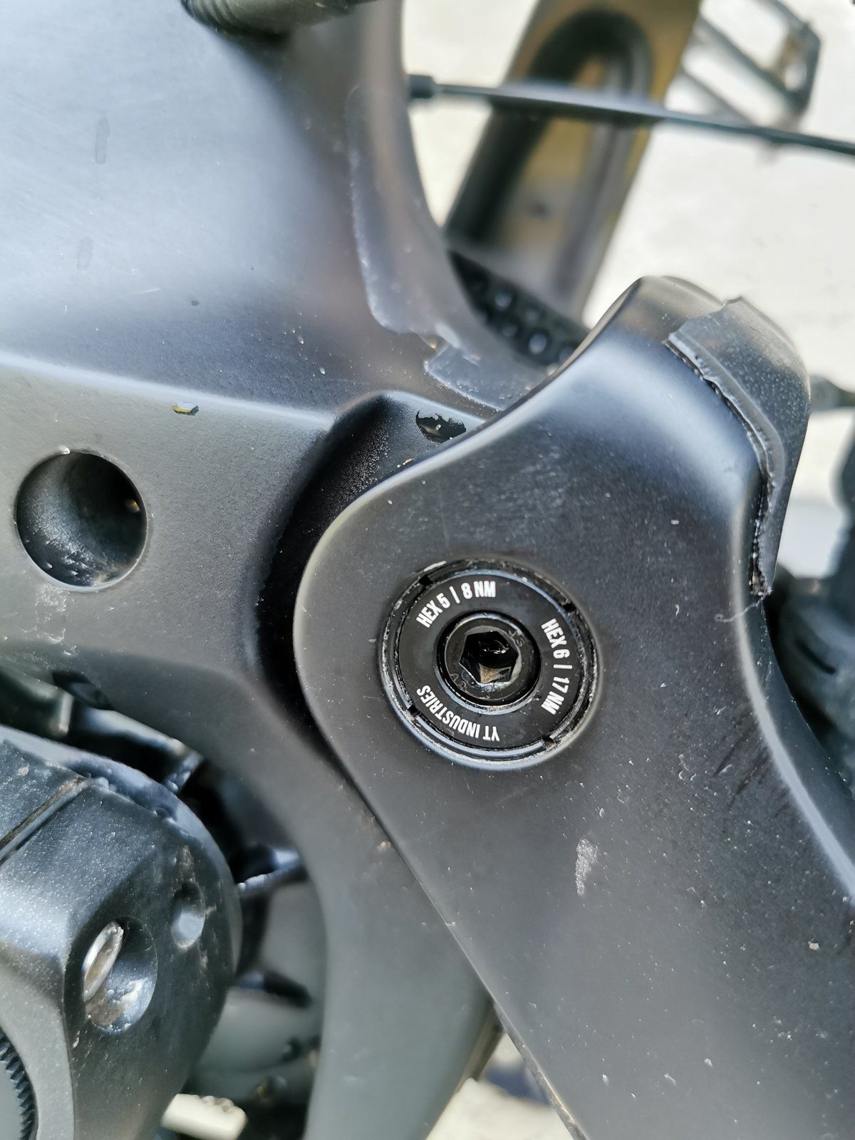

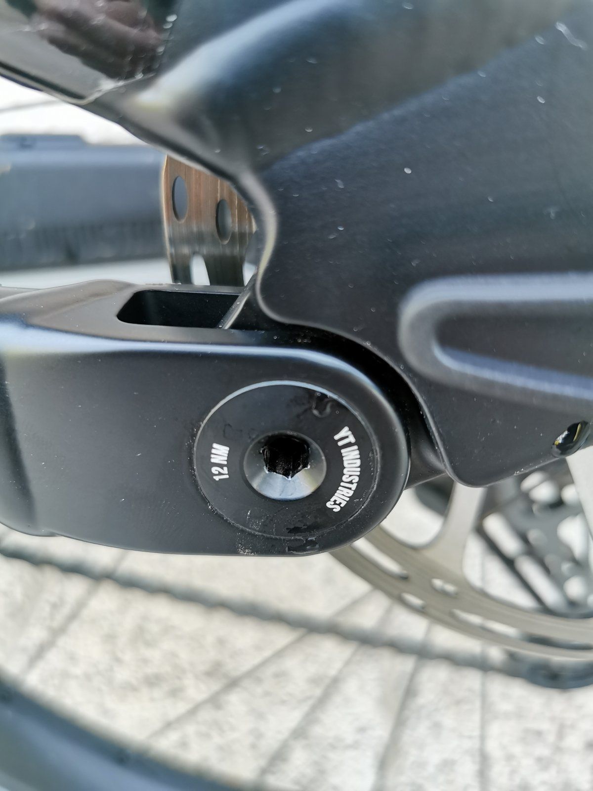

Mir ist heute aufgefallen das am Hinterbau die Schrauben komplett lose waren.... Weit von 12nm entfernt.
Habt ihr das auch mal überprüft?
Ggf fehlt hier Schraubensicherung.
Und kann mir jemand sagen wieviel nm diese Schrauben haben müssen, es stehen zwei Angaben drauf.
Ja prima. Manchmal ist es nur eine Kleinigkeit die Geräusche macht.
Ich werde aber aufgrund deiner Erfahrung die Schrauben an meinem Bike in den nächsten Tagen kontrollieren. Das kann nach 2200km mal nicht schaden.

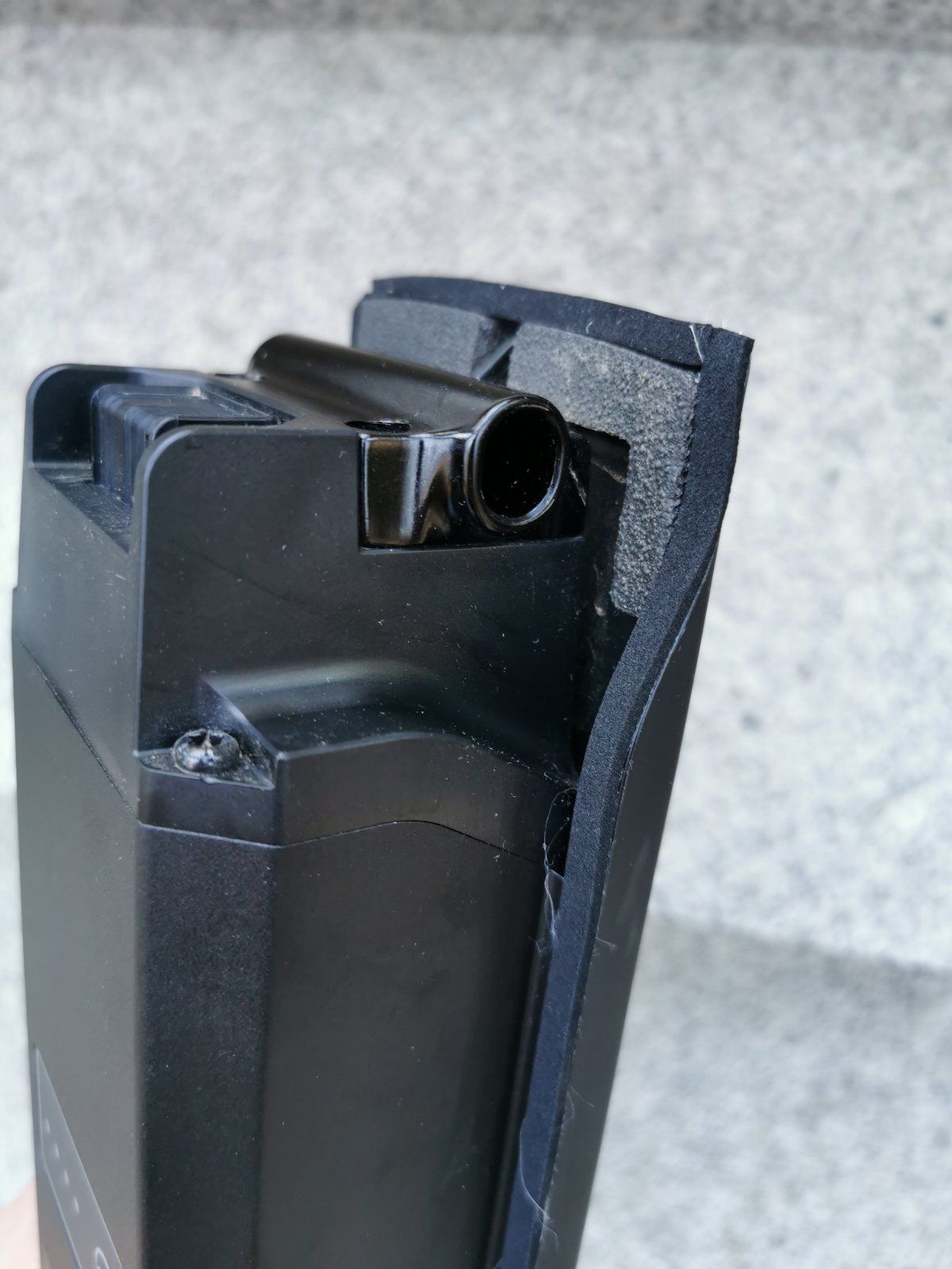

Ich war auch überrascht wie Staub und Wasser ihren Weg finden, auch zum Kontaktbereich des Akkus...nach knapp etwas über 200km.
Deswegen habe ich hier genannten Tipp nun umgesetzt.
Unten ist es natürlich noch offen.
Das ist klar das es unten offen bleibt. Es soll ja lüften können und wir wollen keine Kondenswasser-Tropfsteinhöhle in Miniaturform.
Gerade vor ein paar Tagen hatte ich nach vielleicht 1000km und ein paar Fahrradwäschen den Akku rausgenommen und war positiv überrascht wie sauber er im Bereich der Steckkontakte war.
