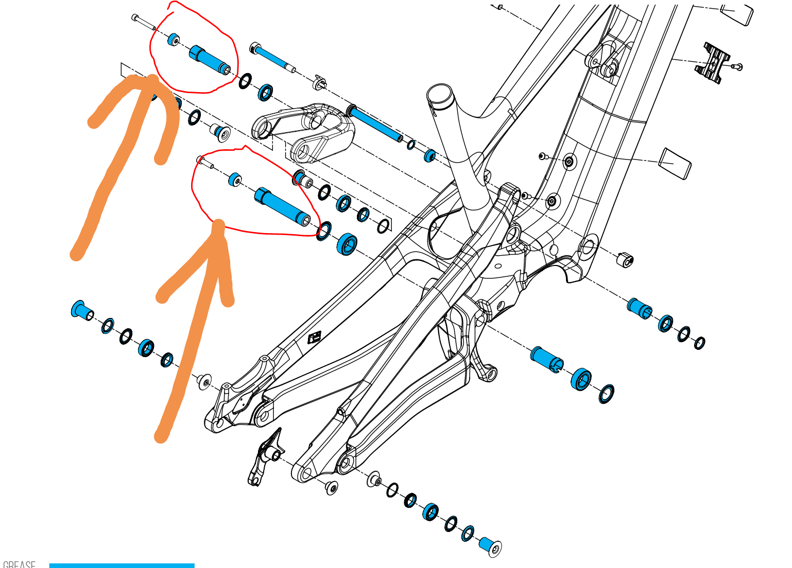

Update:
Habe die mit Pfeil markierten Sicherungen von den Bolzen ausgebaut, mit Fett wieder eingesetzt.
Das knarzen ist weg.
Den Steuersatz hatte ich auch noch mal mit einer Portion Fett von außen versehen.
Das "quieken" ist weg.
Aktuell ist das Bike leise, es lässt sich nichts reproduzieren. Wenn es wieder auftaucht, werde ich wohl die Bolzen am Hinterbau einmal rausholen und fetten. Würde das nur gerne vermeiden, um nicht nachher etwas unter Spannung einzubauen.
Gibt es beim Decoy da eine Reihenfolge?
