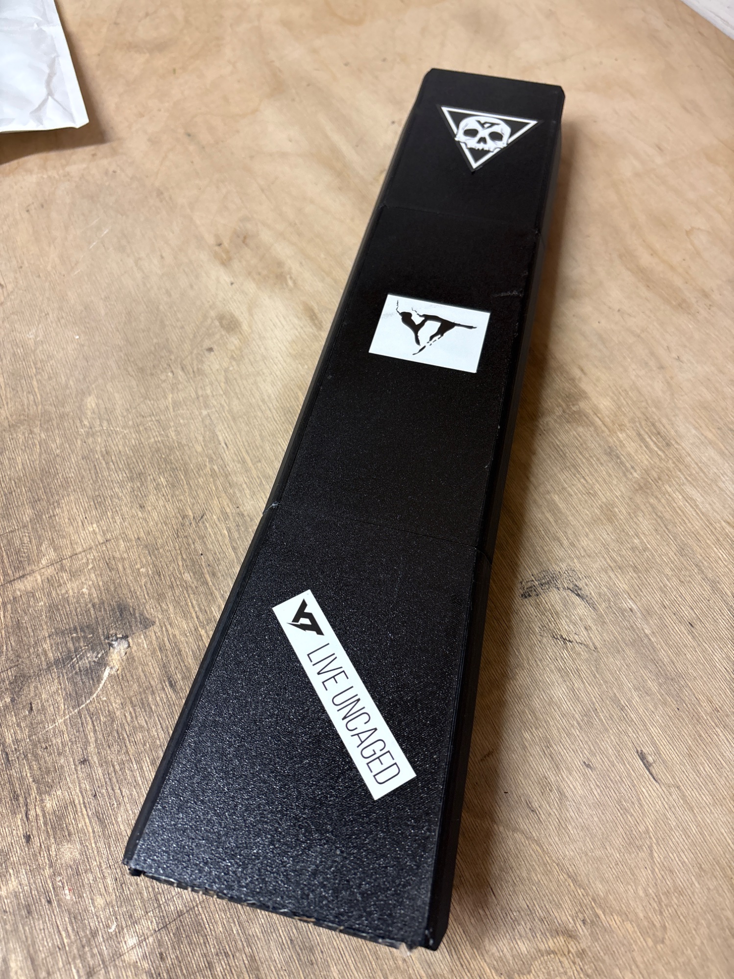

Ich hab das Teil hier liegen

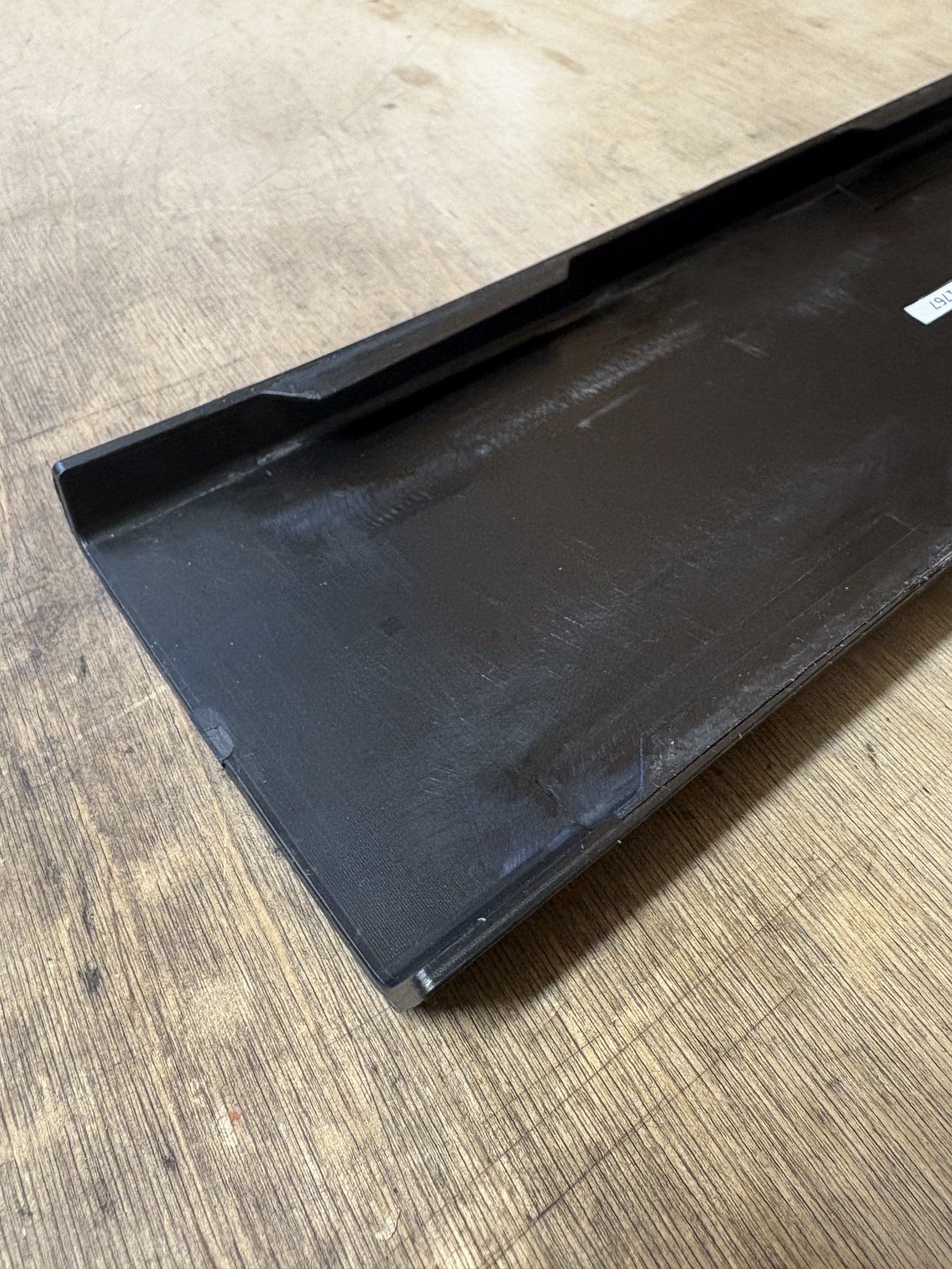

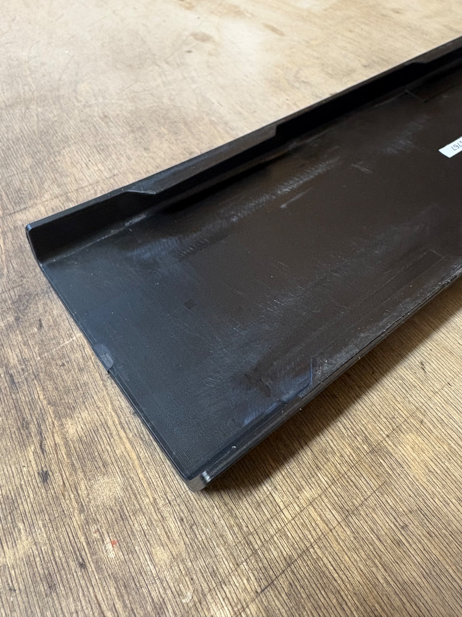

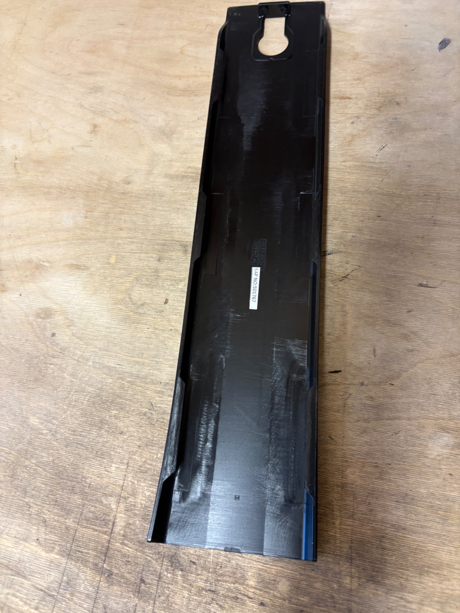

Wie wird denn die Abdeckung von YT mit dem Akku verbunden? Kannst du mal ein Foto von der Rückseite der Platte machen? Das wäre super.

So

Danke für die Fotos. In einem anderen Forum habe ich die Antwort gefunden. Der Akku wird in die Abdeckung eingeschoben und mit zwei Schrauben an dem Winkel neben der Ladebuchse gesichert.

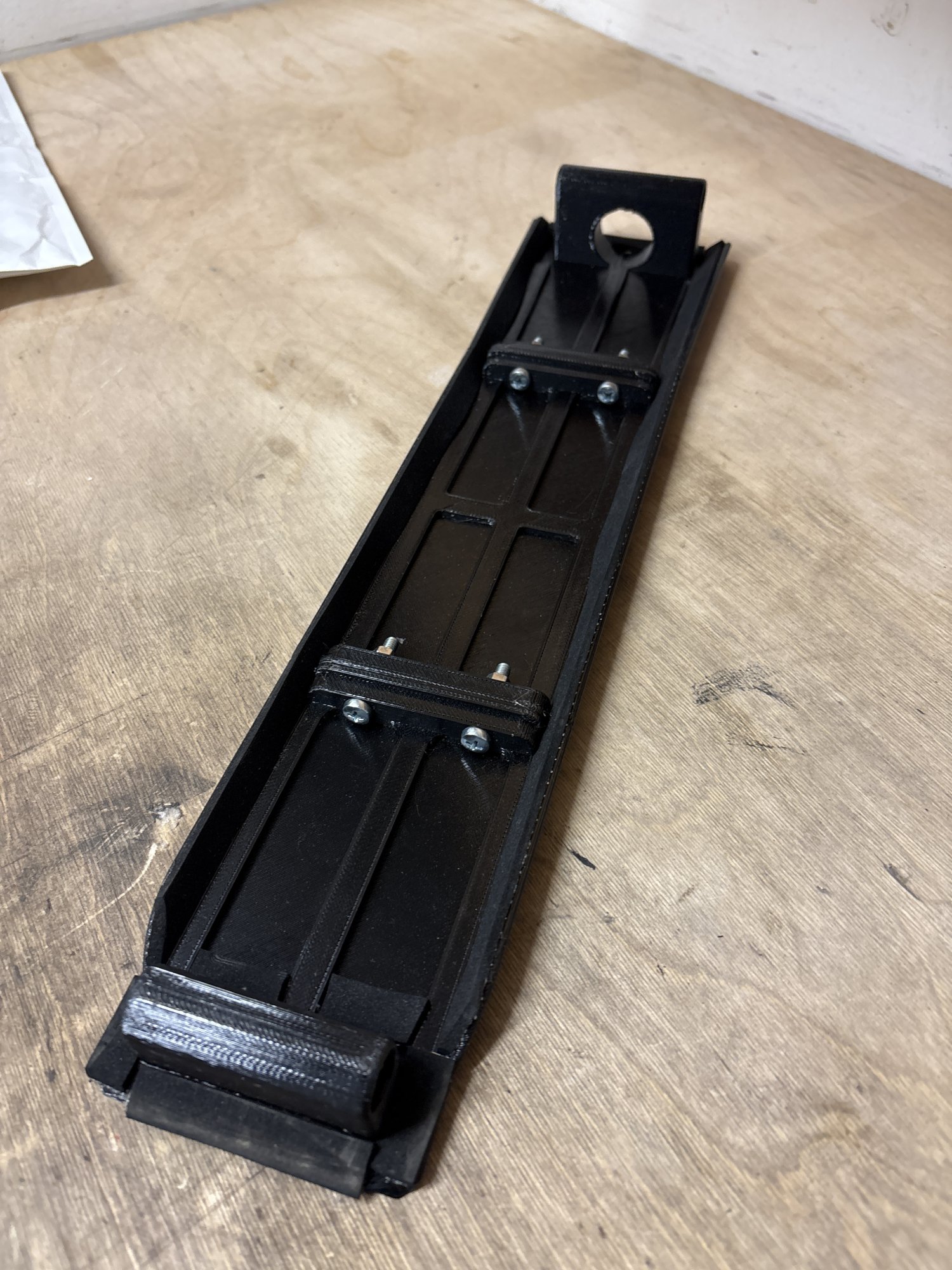

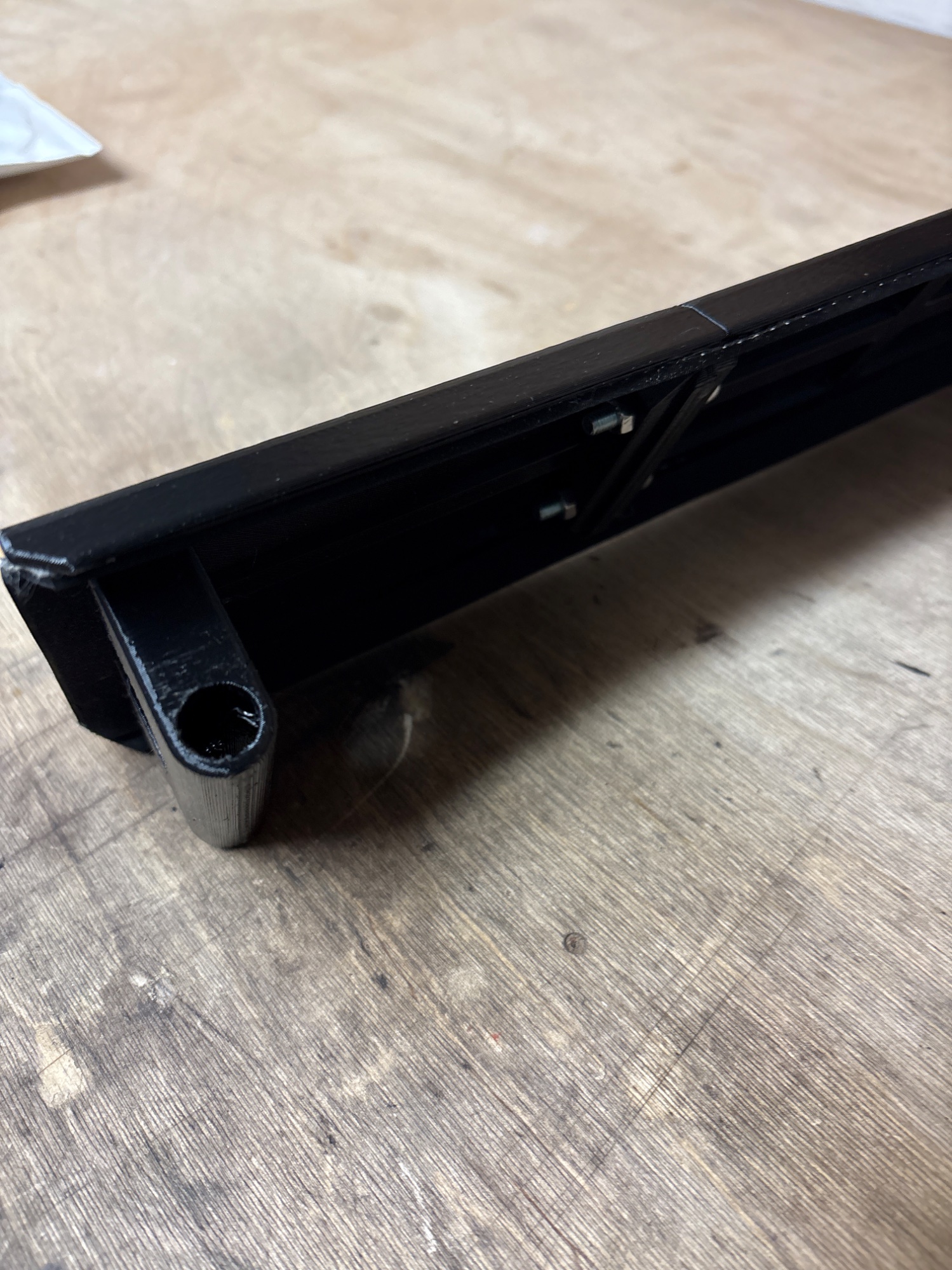

Ich hab aber die Halter hier die man nehmen könnte.mom . Die hab ich mir besorgt für Fahrten am Träger

Grundsätzlich würde mir eine Version mit der Original-Abdeckung am Besten gefallen. Schade, dass YT da keine Lösung parat hat. Ich frage bei Gelegenheit mal meine Kollegen, ob sie mit ihrem 3D-Drucker was zaubern können.
