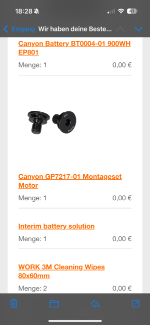

Habe soeben Anruf von Canyon bekommen.
Ich erhalte am Montag einen Ersatzakku mit 900Wh. (aktuell 720) Dieser darf aber nur 500km gefahren werden und ist schon einer der neu entwickelten. Soll dann ebenfalls entsorgt werden.
Da ich wohl zu den Leuten gehöre die die erste Charge im März erhalten und bis dahin die Zeit überbrückt werden kann.
Auf Nachfrage warum nur 500km konnte mir der Kollege leider keine Antwort geben, das sei so von den Ingenieuren beschlossen.
Es werden neue Schrauben und eine Anleitung mitgeliefert. Sobald der Akku da ist poste ich hier Updates.

Da komme ich selber auch noch nicht ganz drauf klar. 500km 900Wh. Habe gefragt ob der dann abschaltet, konnte mir aber keine Antwort geben. Sei von den Ingenieuren so bestimmt.
Im Lieferumfang enthalten sind neue Schrauben, und auch nur die Schrauben sind zu nutzen, eine Anleitung und „Reinigungstücher“. Irgendwie hab ich das Gefühl, das wir selbst nach einer Vorlage Löcher mittig in den Rahmen bohren und die neuen Schrauben an eine neue Position kommen.
Bin gespannt was mich da erwartet.
