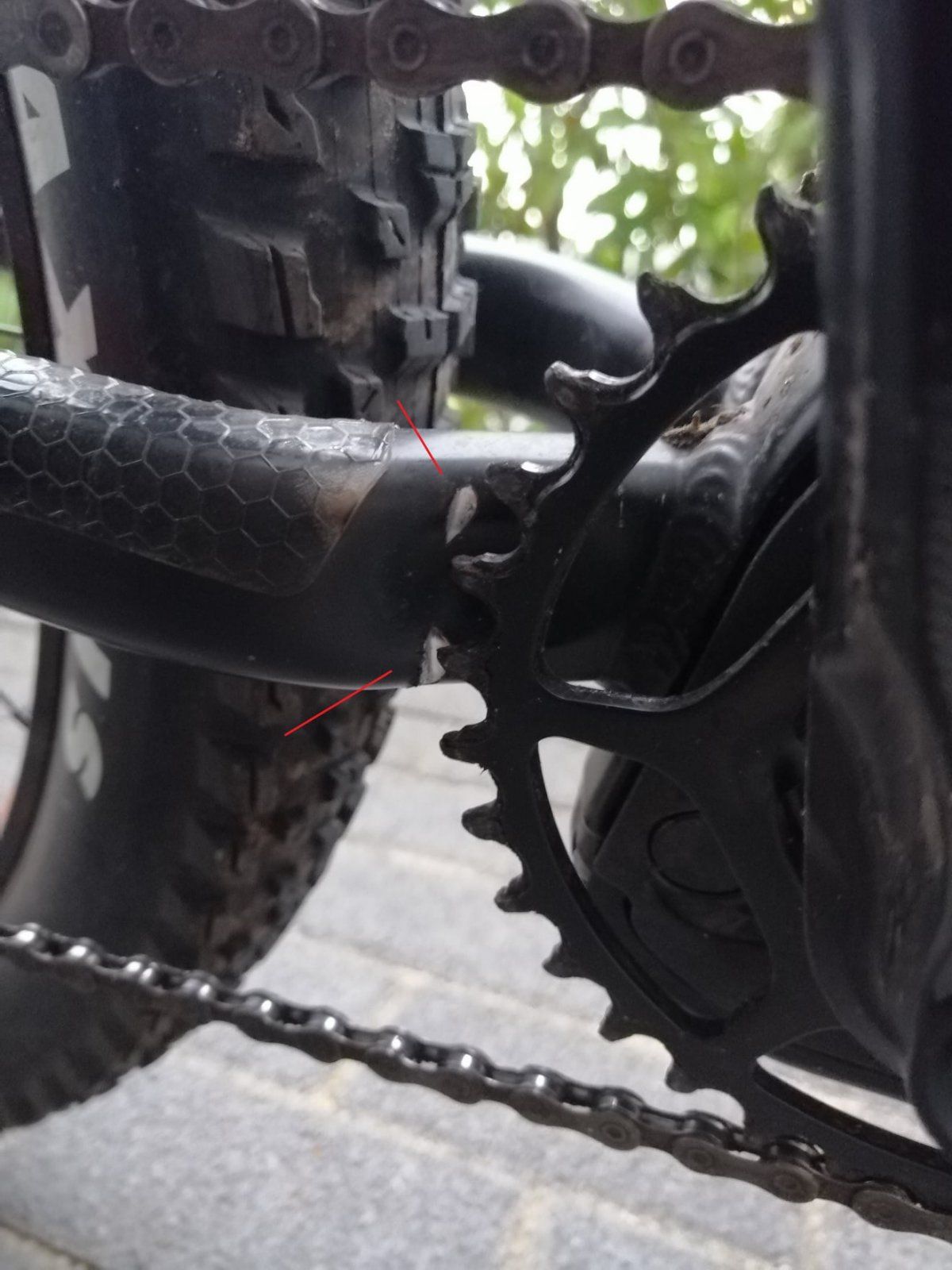

Scheinbar kein Einzelfall das der Motor sich etwas bewegt...:frown:

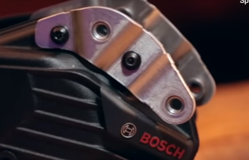

Ja, die eigentlichen Befestigungspunkte am Motor sind diese hier:
Und dort sind dann solche Bleche angeschraubt, die aber vermutlich je nach Hersteller und Einbauposition anders geformt werden können, was aber keinen Sinn macht wenn die Werkstatt diese nicht wechseln könnte, denn müsste Bosch etliche herstellerspezifische Motorvarianten vorhalten.

Meinst du tatsächlich auch die Schrauben der Haltebleche am Motor oder die vom Rahmen an die Haltebleche...?
@Hexe mit was für einen Bit hast du die Schrauben fürs Halteblech festgezoge? Benötigt wird normalerweise ein spezieller Bit.
Laut diesem Thread müssten es die Torx Pentalobe Schrauben sein mit 5-Zähnen und Bohrung in der Mitte in Größe 40:
https://www.emtb-news.de/forum/threads/radon-render-2020.5585/page-22
Ich habe mir dieses Bitsatz gekauft, da hat man dann alle Torx PLUS ohne und mit (Sicherheitsbits) Bohrung:
https://www.amazon.de/dp/B00AC1JNCI/ref=cm_sw_r_other_apa_i_oll5Eb5DRNGXZ?tag=emtbnfrm-21
@Spacemarine mir wurde nur mehrfach mitgeteilt, dass an den Schrauben keiner rumschrauben soll. Auch nicht der Händler. Laut Bosch sind die Händler angewiesen, in so einem Fall den Motor einzuschicken. Da die Schrauben sich wohl immer wieder lösen werden. Die bekommt man nicht mehr fest, auch wenn es so aussieht und die Garantie ist auch pfutsch.
