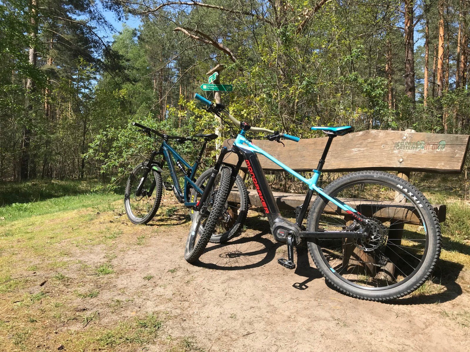

Hab mein Bike gestern abgegeben. Nach über 20 Jahren war das mein erstes Komplett Bike vom Händler. Habe meine Bikes immer selber aufgebaut. Nur wollte ich diesmal ein Ansprechpartner haben wegen dem Motor.
Kann es heute wieder abholen bin gespannt ob das geknacke weg ist.
