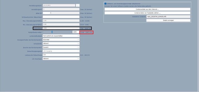

z.B bei meinem CX Gen.4 - fest 2283 - und eingestellt habe ich 2240 (27,5) Schwalbe Nobby Nic 2.4
Bei meinem Bike (Focus Sam2) sagt z.B Focus das keine Anpassung nötig ist, da das Bike die Freigabe schon hat für 29 / 27,5 also eine SPANNE VON 2168-2397 bei mir zum einstellen möglich ist.
Diese Spanne kann sich von Radhersteller bzw Freigabe des Herstellers unterscheiden. Also hat der Hersteller keine 29er vorgesehen in der Serie, kannst die aber trotzdem verbauen, aber die hinterlegte Spanne würde es nicht zulassen, kann man mit dem Herstellercontainer z.B auf festen Radumfang z.B 29er ändern.
