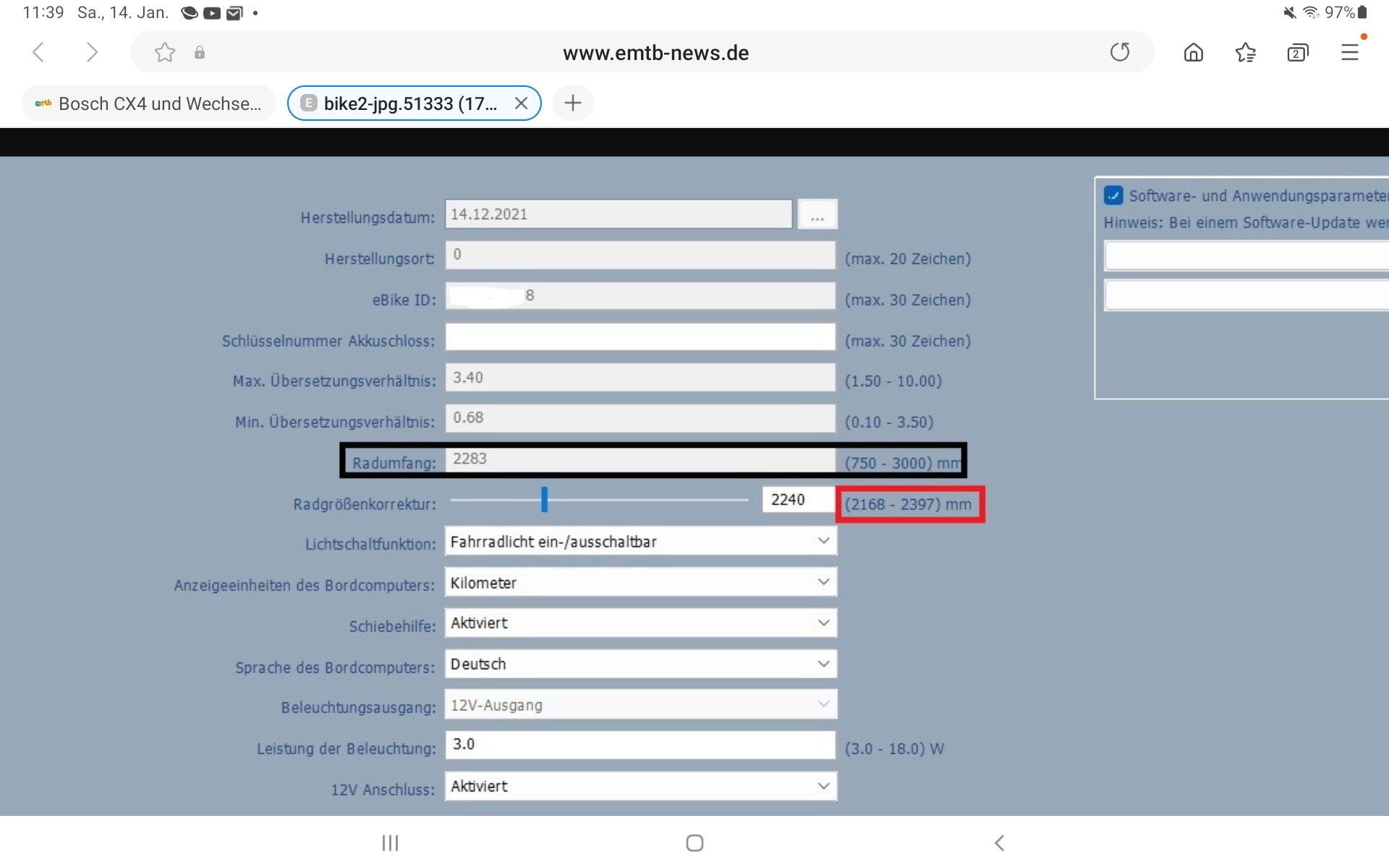

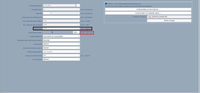

sooo....nochmal für die ganz schlauen und für die Bosch Praktikanten 😃 ...also jetzt aufpassen ☝️
Der Interne Radumfang ist hier also auf 2283 eingestellt...Punkt. Damit würde ein Bike mit 27.5er Laufräder und 2.8er Bereifung bis ca. 22,8 - 23,8km/h unterstützen. Die Toleranz ist dem Luftdruck der Reifen geschuldet.
Die Radgrößen Korrektur ist nur für die Tacho Kosmetik und sonst für nix...
