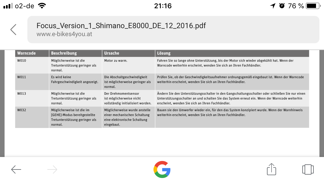

Bei fast jedem Start des Motors kommt die Meldung W013 dabei sitze ich nicht auf dem Bike und es steht still. Nach ein bis drei mal ein aus und wieder ein Schalten geht es dann.
Ich habe bei Meister Google nichts gefunden. Weis einer von euch was??
Ich möchte es ungern deswegen zurück schicken.​
W013 Initialization of torque sensor was not completed successfully.
Power assistance may be lower than usual.
With your foot off the pedal, press the battery power button and turn on the power again. If the situation does not improve, contact the place of purchase.
Jetzt in Deutsch, hab's erst nur in Englisch gefunden.
W013
Der Drehmomentsensor ist möglicherweise nicht vollständig erfolgreich initialisiert worden.Möglicherweise ist die Tretunterstützung geringer als normal.
Nehmen Sie den Fuß vom Pedal, drücken Sie den Ein-/Ausschalter des Akkus und schalten Sie das System wieder ein.
Wenn die Situation sich nicht verbessert, wenden Sie sich an die Ort des Kaufs.

Hi,
Ich hatte den selben Fehler W013 gleich nach der ersten Ausfahrt nur ging er auch nach 30 mal aus und anschalten nicht weg...
Hab dann mal beim hochfahren bevor der Fehler mit den 3 Piepsern kommt die Kurbel mit der hand rückwärts gedreht und weg war das problem
Knapp 2 Wochen und viele Ausfahrten is etz Ruhe, kein einziges Mal mehr der Fehler.
Kann purer Zufall gewesen sein aber n Versuch is es mal wert, vielleicht hilft es beim initialisieren des sensors oder so...
