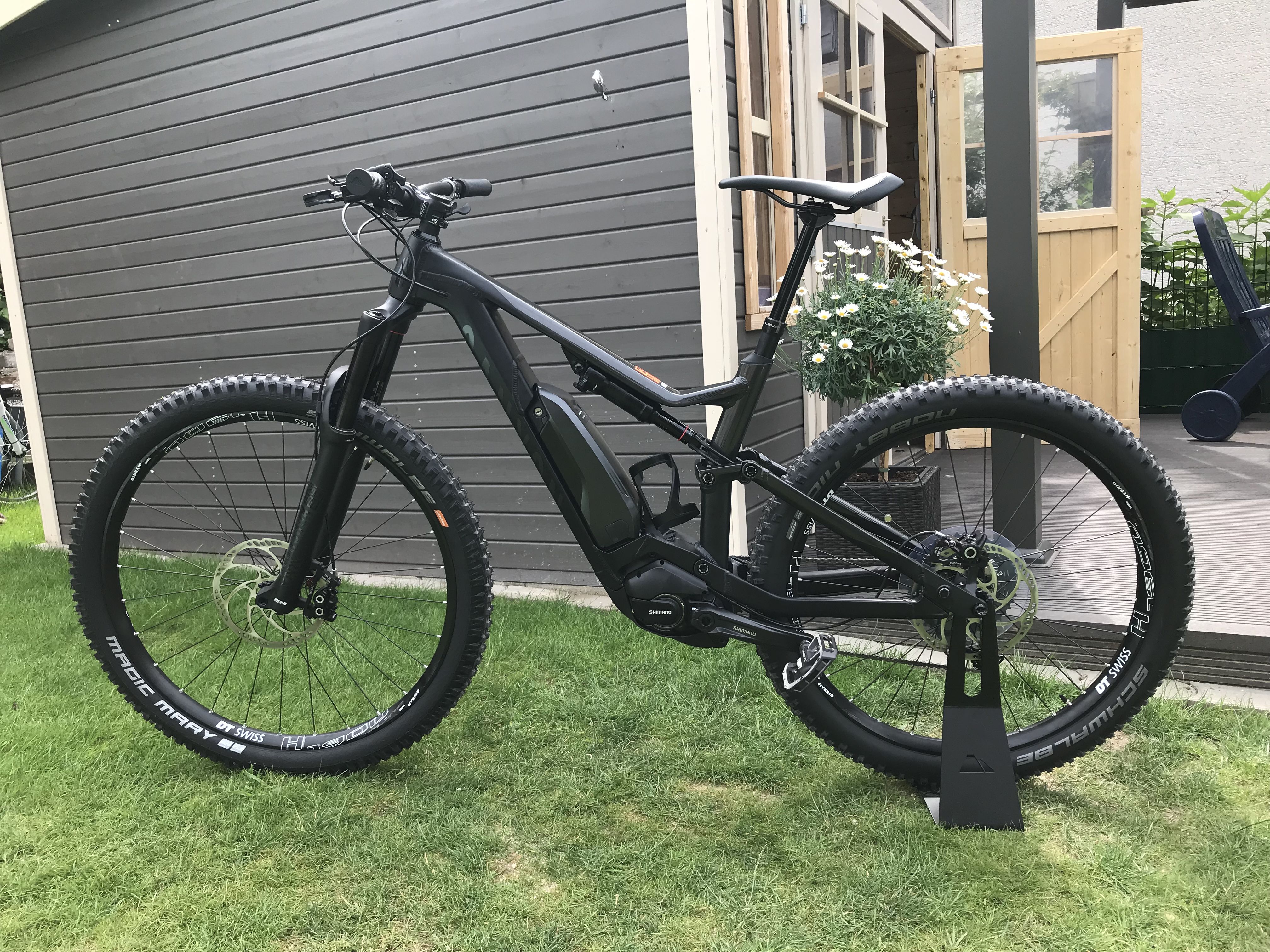

Gestern ist meins endlich in Größe M gekommen. Bin heute eine kleine Runde gefahren und der erste Eindruck ist Mega!!! Das einzige was mir schwer auf die Nerven geht ist ab ca. 18 km/h das schleifen hinten. Ist wohl die Bremsscheibe. Die fühlt sich auch ein wenig „weich“ an. Habt ihr auch das Problem und habt ihr es gelöst?
Viele Grüße!!!
Viele Grüße!!!
Meine Bremse hinten musste ich auch entlüften, hatte nach der ersten Tour fast keine Wirkung mehr.
Das scheppern/rattern habe ich noch nicht gelöst und es nervt tatsächlich. Habe mal versucht es in einem Video festzuhalten. Denke nicht das es bei mir von der Bremse kommt.
Jemand noch ne Idee? Ich muss demnächst noch mal nach Koblenz, dann frage ich bei Canyon nach.
Nur ne Spritze und dann nach dieser Anleitung https://www.mtb-news.de/news/2016/09/25/magura-mt-bremsen-geber-entlueften-mit-tibor-simai/
Ich musste allerdings auch unten kurz öffnen, wenn du aber oben die Spritze drauf hast ist das kein Problem. Musst nur aufpassen das kein Öl auf die Scheiben und Beläge kommt.
