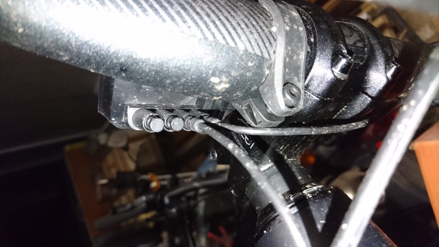

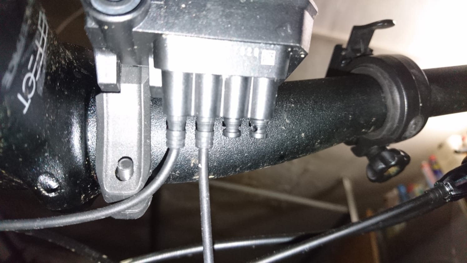

Unter dem Display am Lenker sind vier Anschlüsse wo Kabel hinein gehen. Sind dort bei euch wo keine Kabel angeschlossen sind Blindstopfen oder ähnliches?
Ich dachte sowas an meinem alten gesehen zu haben und am jetzigen wollte ich gerade das PC Interface anschließen und wundere mich dass dort keine Kappe drauf ist? Hmm
Ich habe eindeutig Stopfen auf den freien Anschlüssen.
