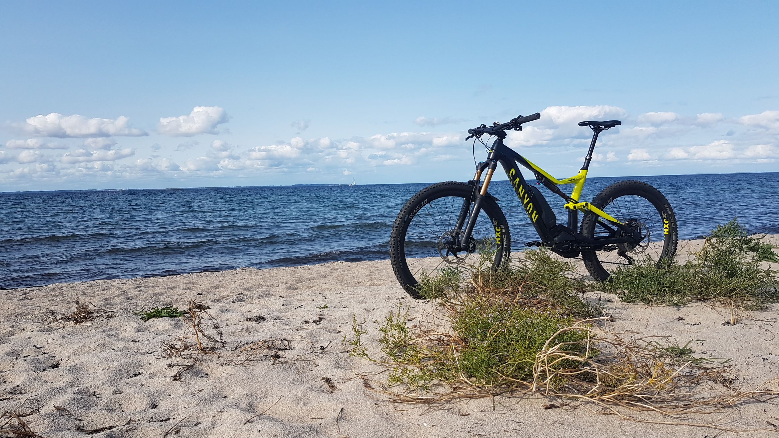

Hab es heute endlich geschafft mein Smartphone zu koppeln und direkt mal die Software auf den aktuellen Stand gebracht. Hab die Standortinfos eingeschaltet (Shimano schreibt das man die ab Android 6.0 einschalten muss) und die Kopplung NICHT über die Android Einstellungen machen sondern erst mit der App, dann hats endlich geklappt
Schöne Grüße aus Dänemark ;)
Fahrwerk fast immer auf Mittel oder Zu, mir fehlen die Berge :weary:
Egal, macht trotzdem wie immer Spaß :cool:
