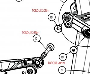

Beim Zusammenbau hilft die Explosionszeichnung von Canyon https://www.canyon.com/downloads/supportcenter/Spectral ON M064-01_BOM_ts.pdf

Corny die pdf Datei ist ja sehr Interessant. Hast du davon noch mehr ? Vollständige Legende ? Bestell Nr. Canyon ?
Drehmomente ?

Die Drehmomente sind teilweise im pdf ,stehen aber auch an den Schrauben drauf, auch an Vorbau , pedale,sattelklemme sind die Anzugsmomente hinterlegt. Für den Motor musst du dann im Shimano Handbuch nachschauen. Artikelnummer kriegst du dann nur über den Canyon Service raus, einfach die Teilenummer im PDF angeben.
viel Spass dann mit den neuen Bikes ;)
Meinst du mit PDF die Explosionszeichnung von Canyon ? Da hab ich jedenfalls keine Drehmoment gefunden, wäre ganz interessant für die Schrauben wo nichts direkt dran steht
Hallo,
Die Werte für das Drehmoment vieler Schrauben stehen direkt in der Explosionszeichnung in rot. Einfach mal vergrößern...

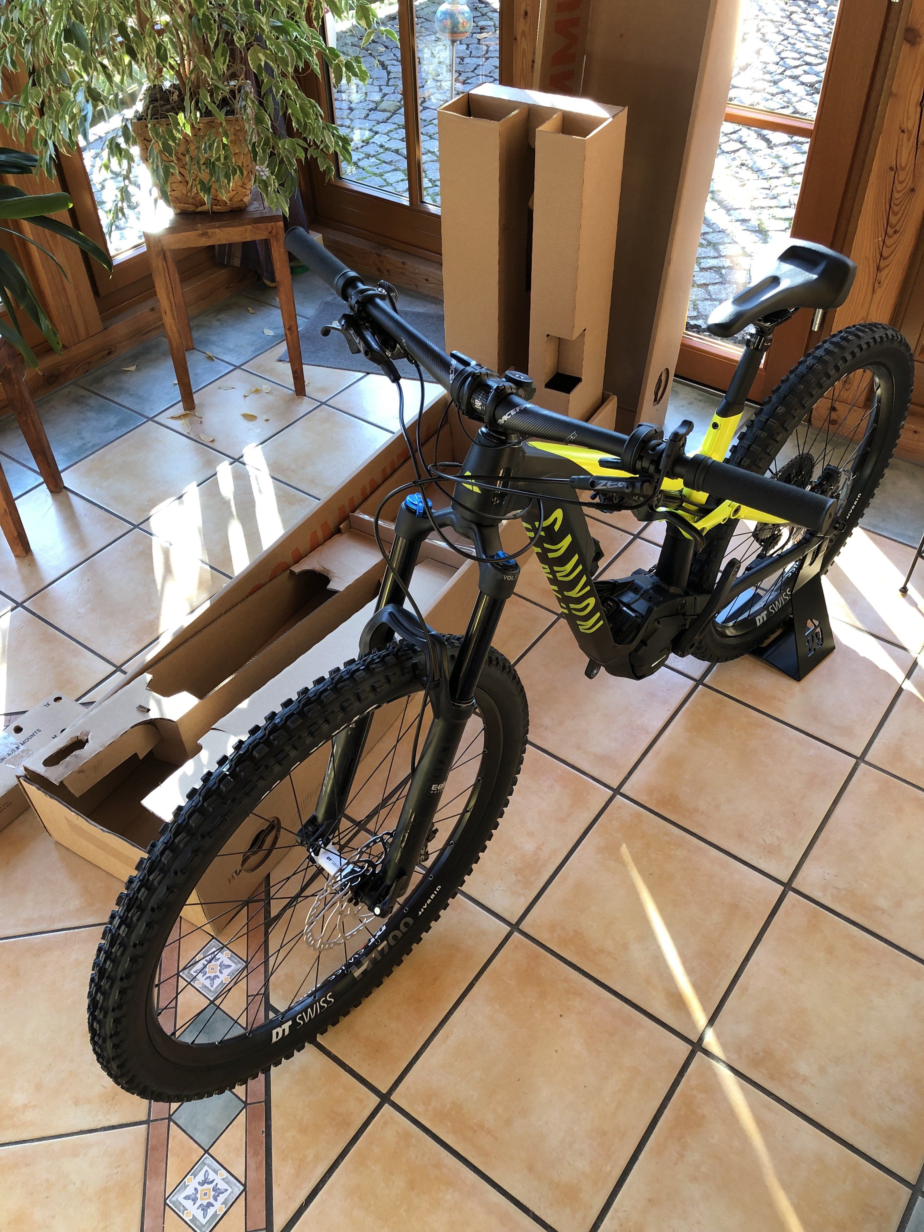

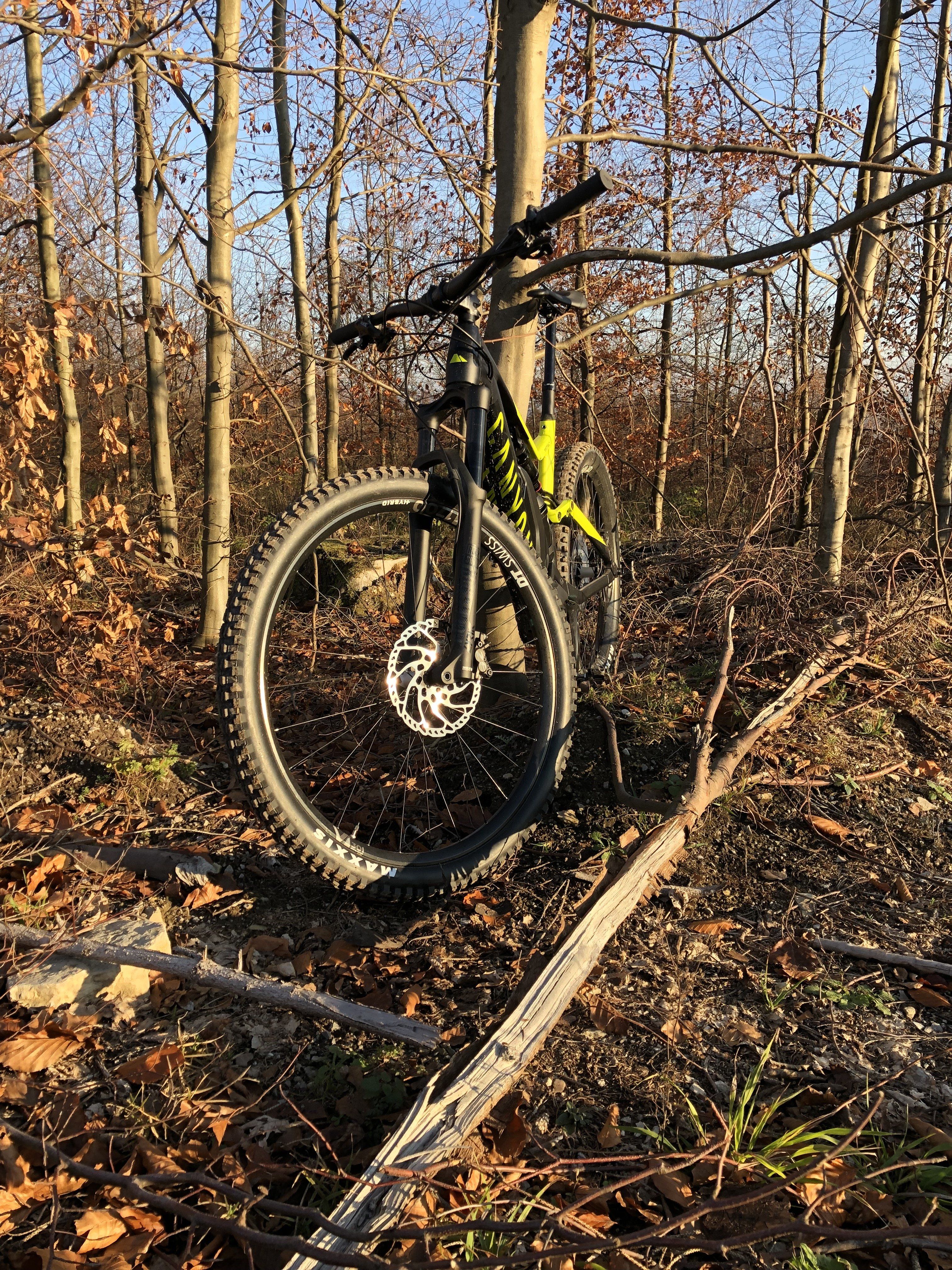

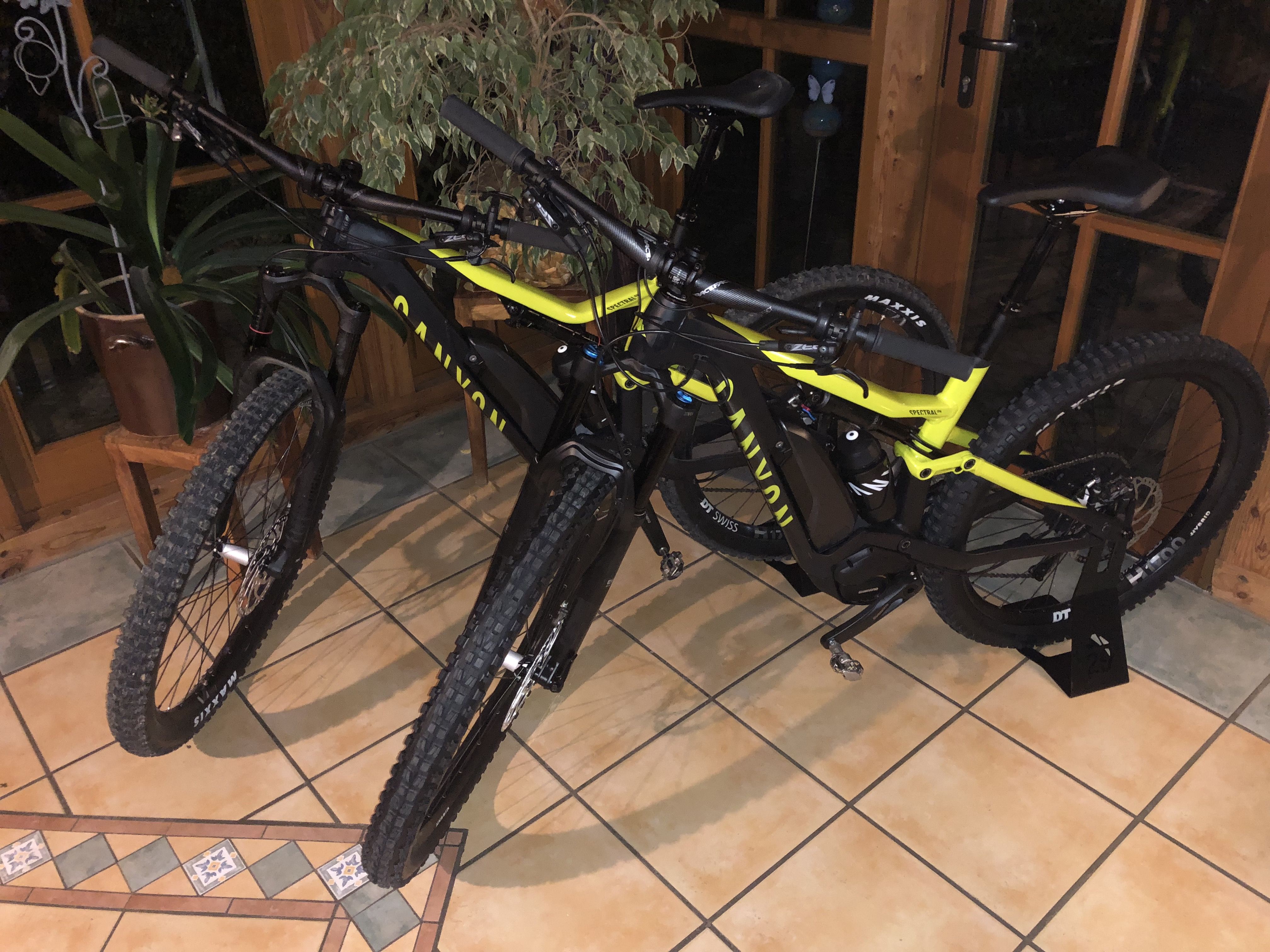

Moin Moin , Fahrräder sind rechtzeitig zum Wochenende gekommen. Glück gehabt , habe ein Unikat bekommen.
Damenmodel in Green Glow. :D
Aber der Hammer sind die Fahrrad überhaupt. Es macht so einen Spaß sie zu fahren. Egal ob Berghoch oder runter man hat immer
ein grinsen im Gesicht. :D

Glückwunsch.
So ging es mir auch bei der ersten fährt, ein fettes Grinsen im Gesicht.
Aber erst wo man im Wald , auf dem Trail , war. Da merkt man dann wirklich wie geil das Rad ist.
Wieso gab's denn das WMN in der Farbe ?
