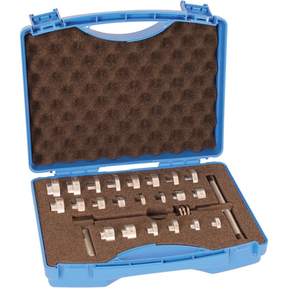

Es ist die "nachgebesserte" Ausführung welche ab 2019 in Spectral u. Neuron:ON verbaut wurde. Meine Lager waren nach 1.500 km wie gesagt noch i.o. habe sie aber im Zuge von "Rahmenwartung" erneuert. Ich würde mir min. 2 Sätze bestellen. Ich kann aber über die Standzeit der Lager keine Aussage treffen, weil die Langzeiterfahrung fehlt. Wie bei allen Komponeneten kommt es immer auf Belastung u. Einsatzbereich an. Schmutz u. Wasser mögen Gleit-u. Wälzlager nicht. Ich schau mir alle Lager 1 x pro Jahr an u. je nach Lagerung, nachfetten, nachstellen, oder ersetzen. Habe auch entsprechendes Werkzeug zur zerstörungsfreien Demontage/Montage von allen Lagern am Bike.

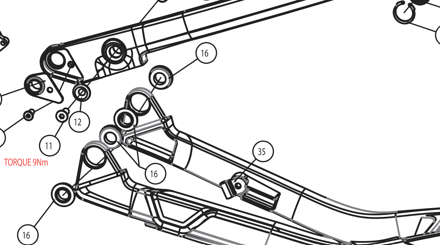

Bei den hinteren Schwingenlagern ,Nr. 16 habe ich keine Chance die rauszuholen. Es sind 2x2Doppelager,direkt nebeneinander.
Man kann da nirgends ansetzen. Man bräuchte was zum einspreizen. Hat es schon jemand geschafft die rauszuholen und mit welchem Werkzeug?

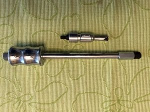

corny23, mit dem Austreiber von Kukko müste es gehen. Wenn du hinter dem 1. Lager die Vorrichtung spreitzt bekommst du Luft zwischen die beiden Lager u. kannst sie hintereinander rausziehen.

Wenn das mit deinem Kukko geklappt hat, berichte mal bitte.Dann hol Ich mir den auch noch.:)
