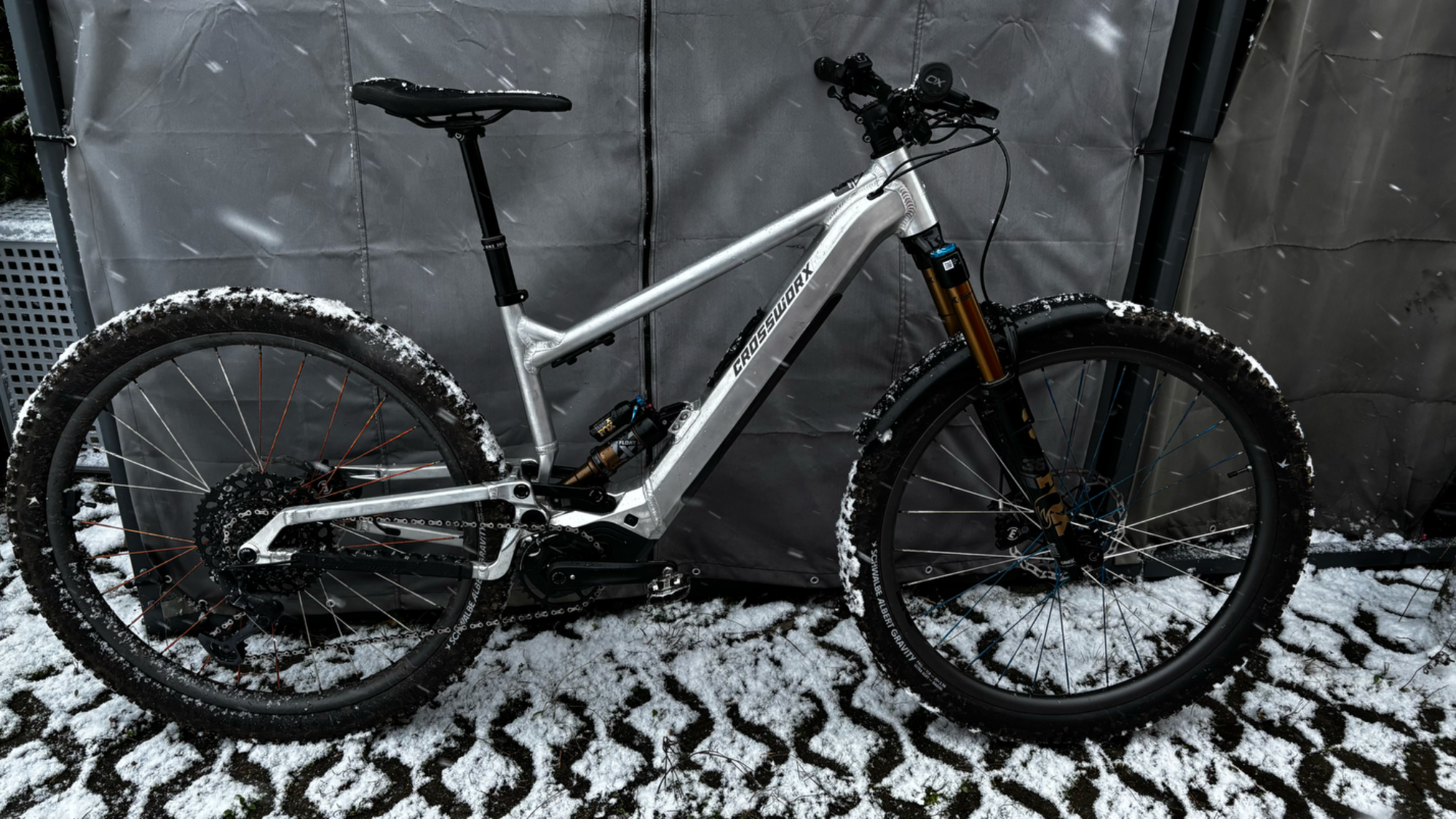

Heute die erste Fahrt im Schnee. Schon vielversprechend.

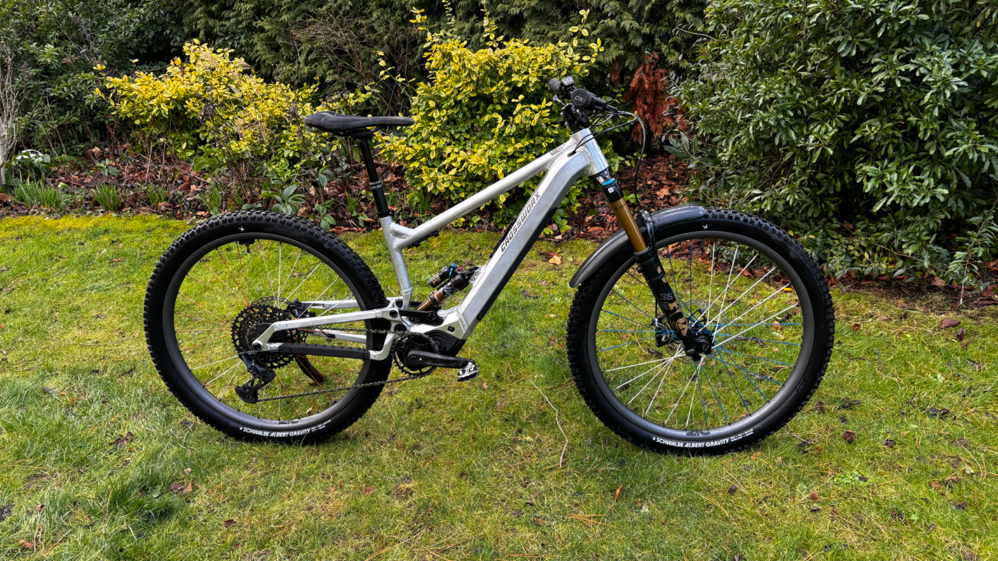

Ja. Ich habe es heute gewogen. 21.04kg in L mit Pedale. Laufräder sind recht schwer bei mir durch die Naben. Schwalbe Albert Radial Gravity. Der andere Kram ist auch nicht wirklich leicht. Ich hatte heute schon mal die Rechnung gemacht.
- 400gr. LRS
- 400gr. Reifen (Radial Trail Karkasse)
- 150gr. Lenker
- 100gr. Sattel
- 100gr. Gabel
- 200gr. Kurbel
19.6kg mit Pedale.
